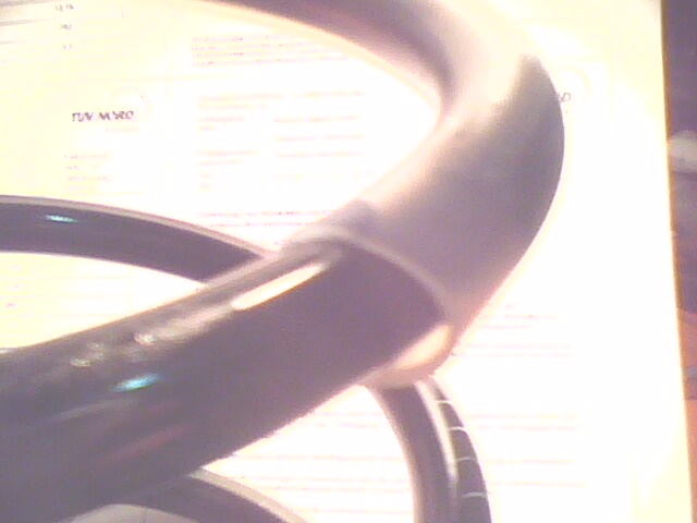

io ho preso eibach e vi faccio vedere la gommina che è sulla molla per non fare rumore quando le spire si toccano,cosa che le v-maxx non hanno cosi vedete cosa potete trovare per ovviare al problema
l'ideale sarebbe trovare della gomma in silicone cosi caldo o freddo non si danneggia
