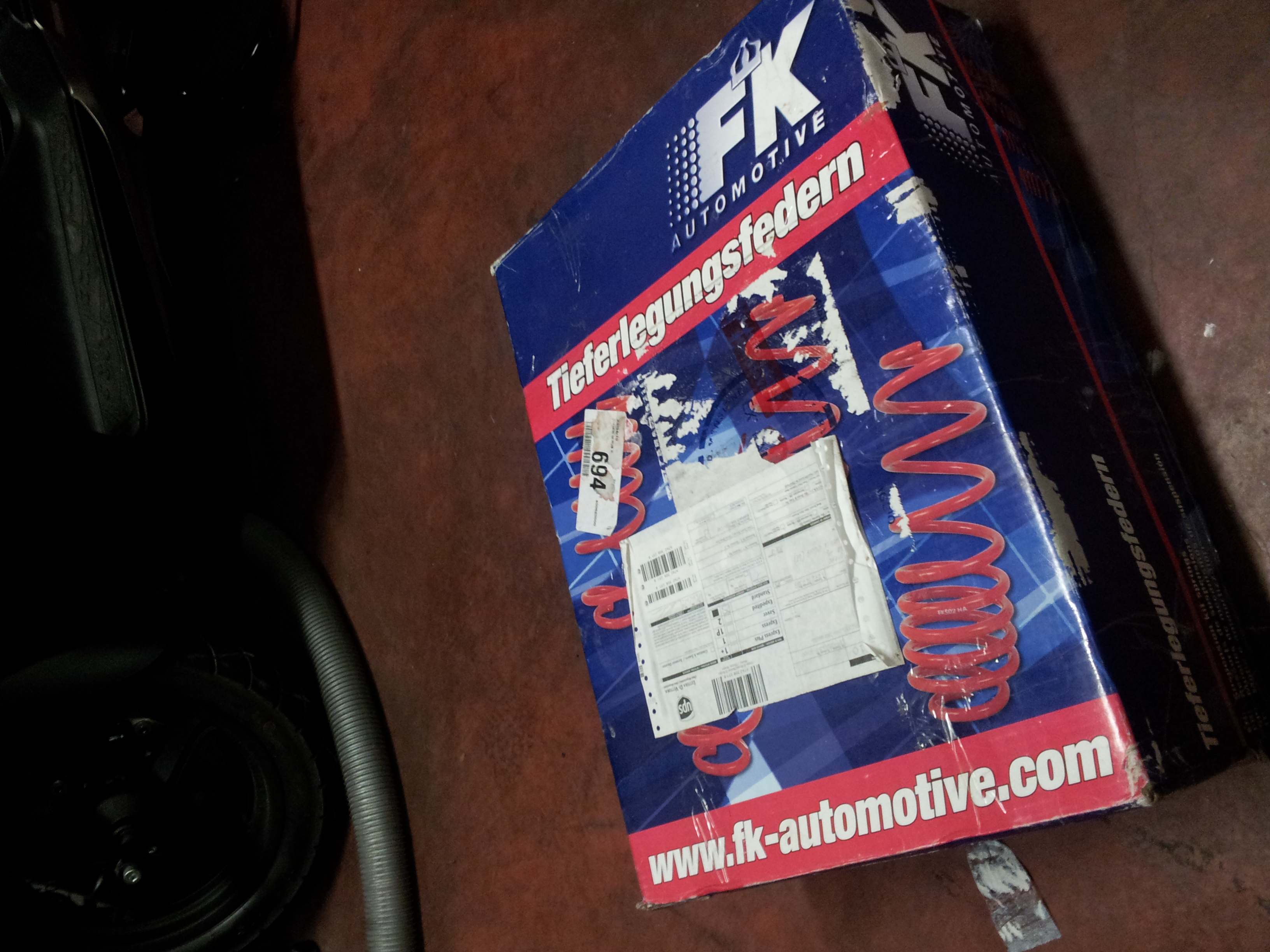

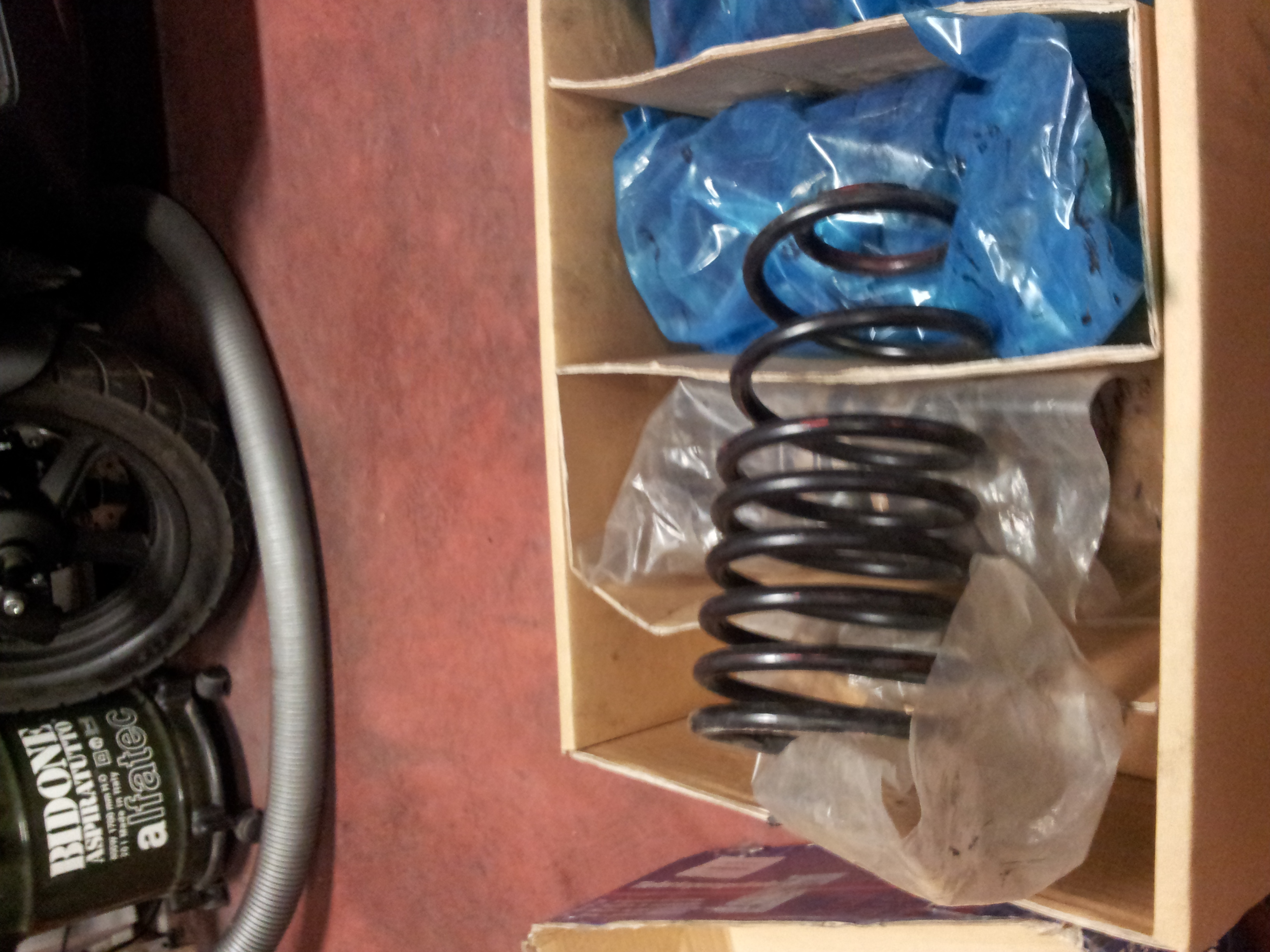

Messaggioda Simo_Cuba27 » 02/04/2012, 10:22
ragazzi ho preso 4 molle fk
abbassano l'auto di -3.5 ho una d con i cerchi da 17 e ammo originali... che dite andranno bene???

abbassare abbassano, però non aspettarti che gli ammo durino molto considerando anche il fatto che saranno già con qualche chilometro alle spalle...
meglio un assetto completo ghiera o fisso che sia per avere un buon risultato sia in estetica che guidabilità a lungo termine
