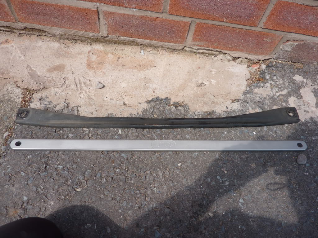

La barra in oggetto è questa qua:
Questa barra è costruita in acciaio inox;è molto piu' resistente dell'originale e grazie a questa rigidita' permette di migliorare la tenuta dell'auto.
è una modifica molto facile da eseguire;basta avere una chiave da 17 e un po di buona volonta' per poter smontare la barra originale e rimontarla utilizzando sempre le stesse viti!
Qua posto un tutorial per far vedere come eseguire il montaggio (se i mod. vogliono posso pure inserirlo nei tutorials). :wink:

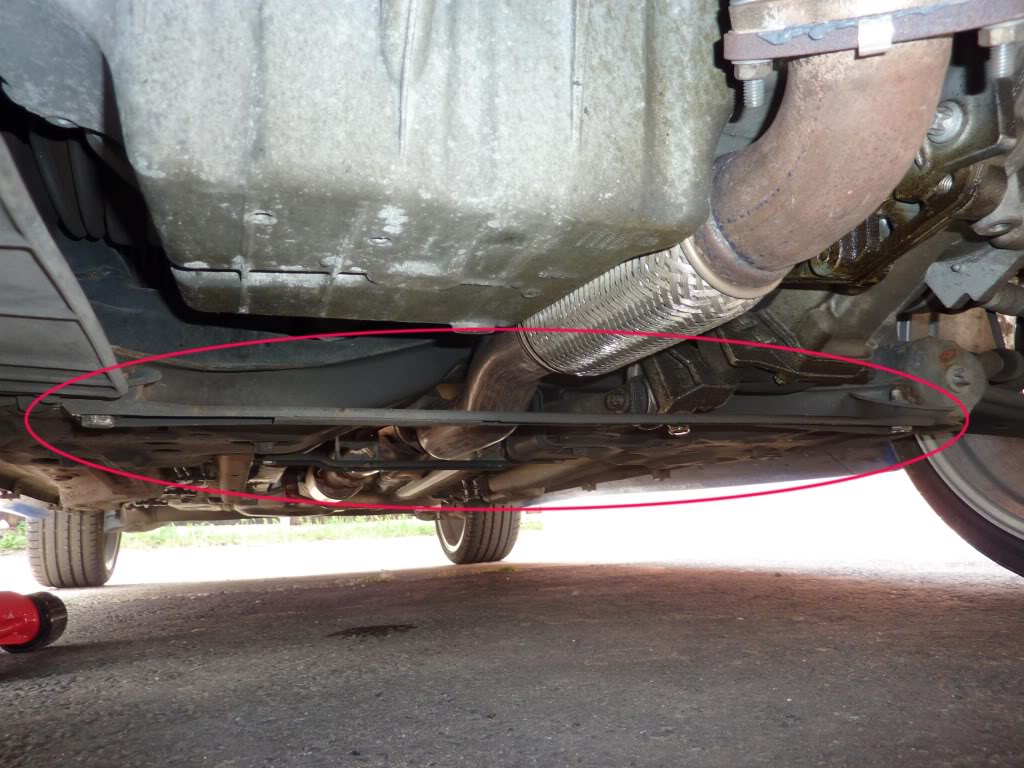

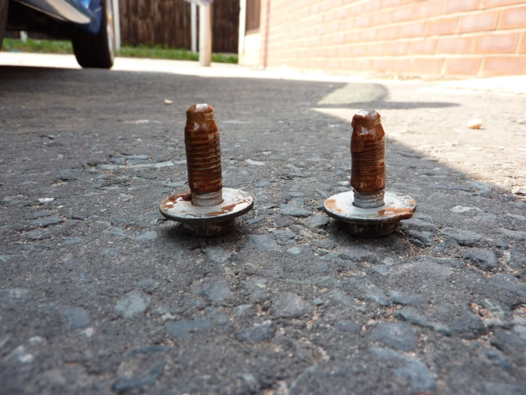

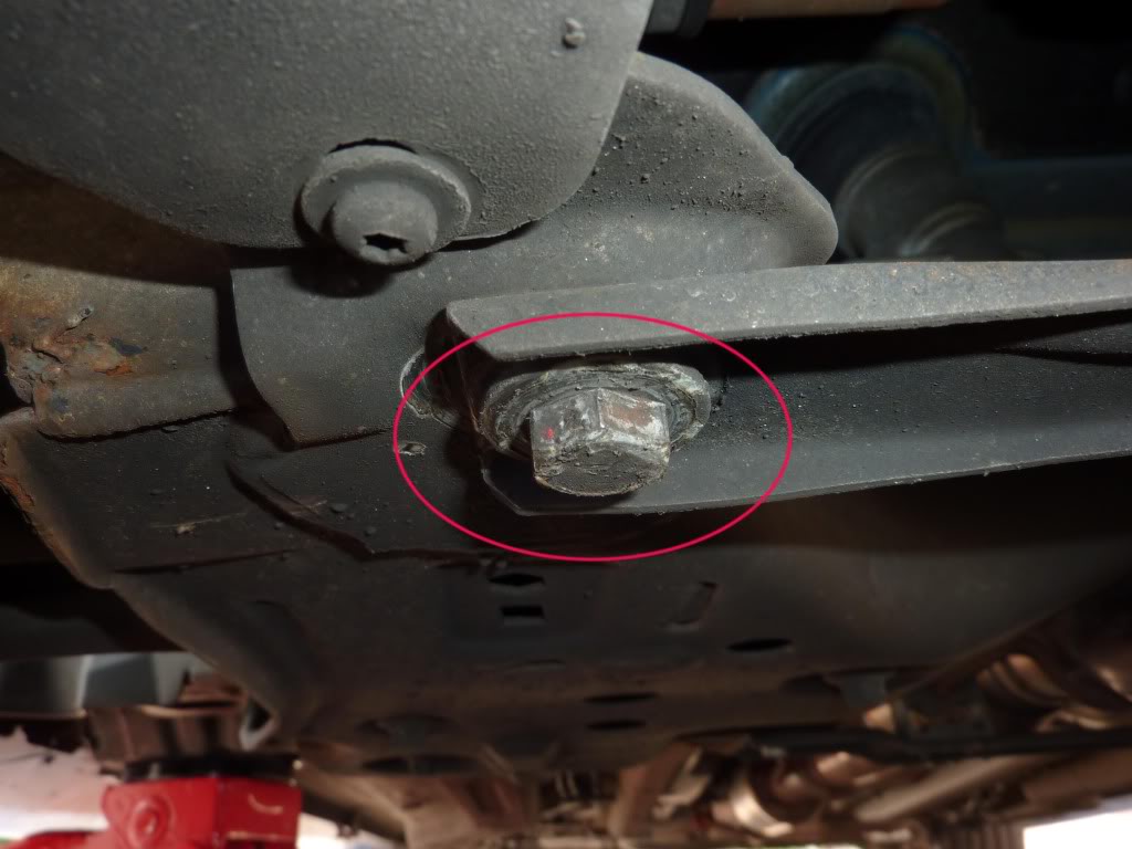

Barra originale montata:
Utilizzare una chiave da 17mm per svitare le 2 viti (usare svitol nel caso le viti fossero molto dure da svitare)

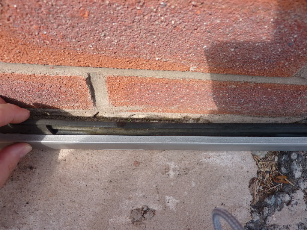

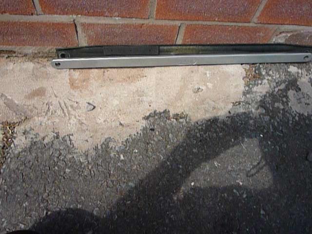

Differenze tra barra originale (nera) e barra rinforzata Scara73 (grigia)

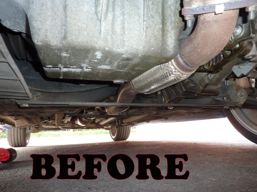

Ingrassare le viti prima di rimontare la barra

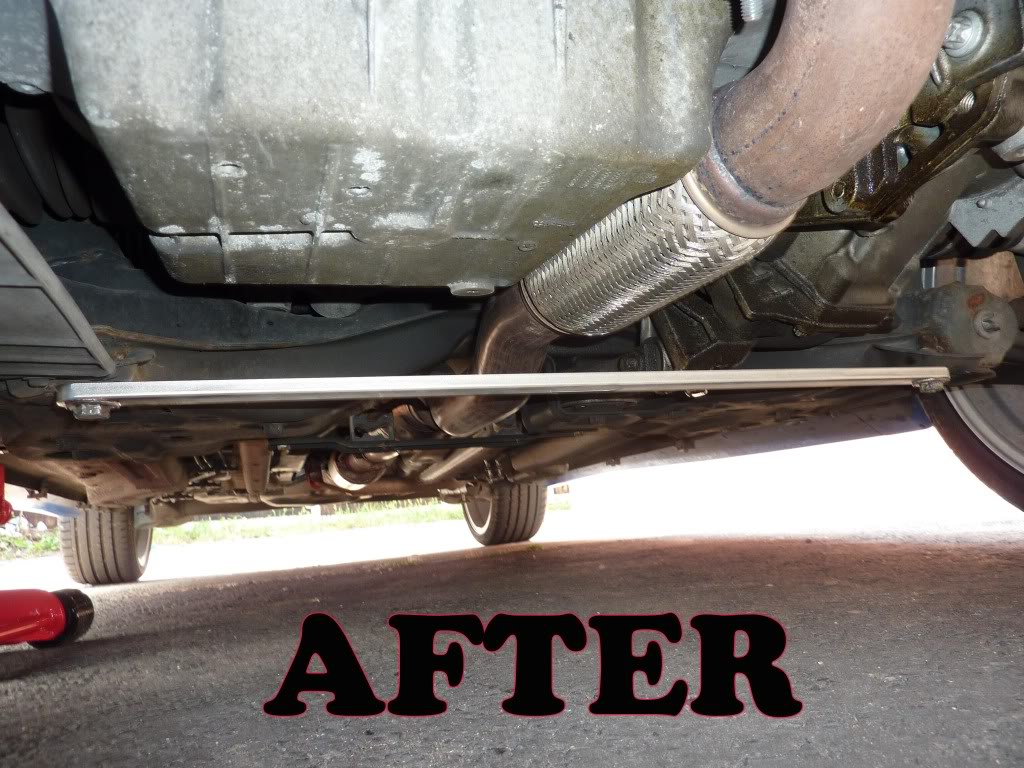

Differenze tra barra originale e barra rinforzata Scara73 montata:

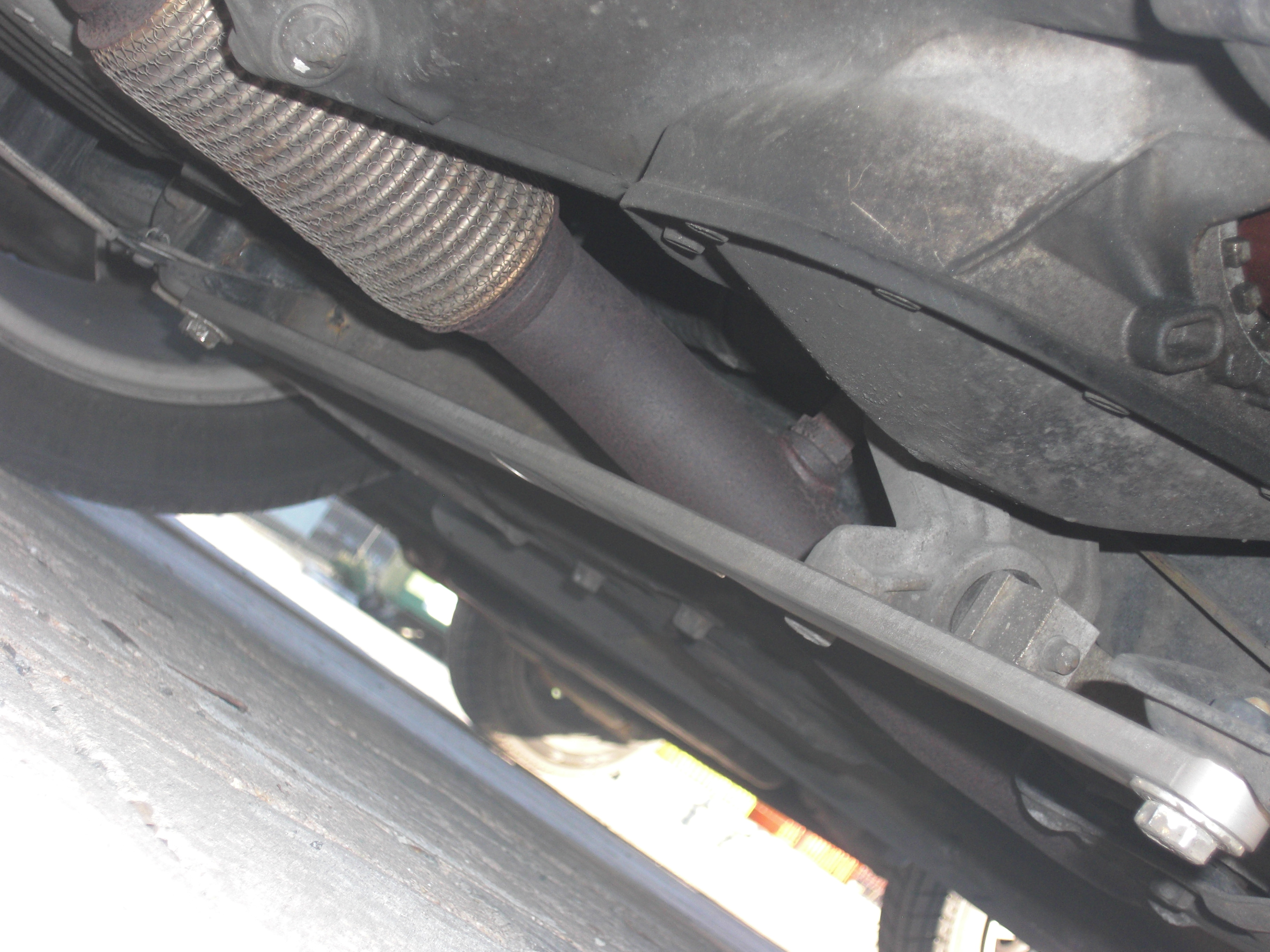

ciao raga io monto quella della forge ..e posso notare una grande diferenza molto utile per chi a una gida sportiva...ImmagineImmagine
