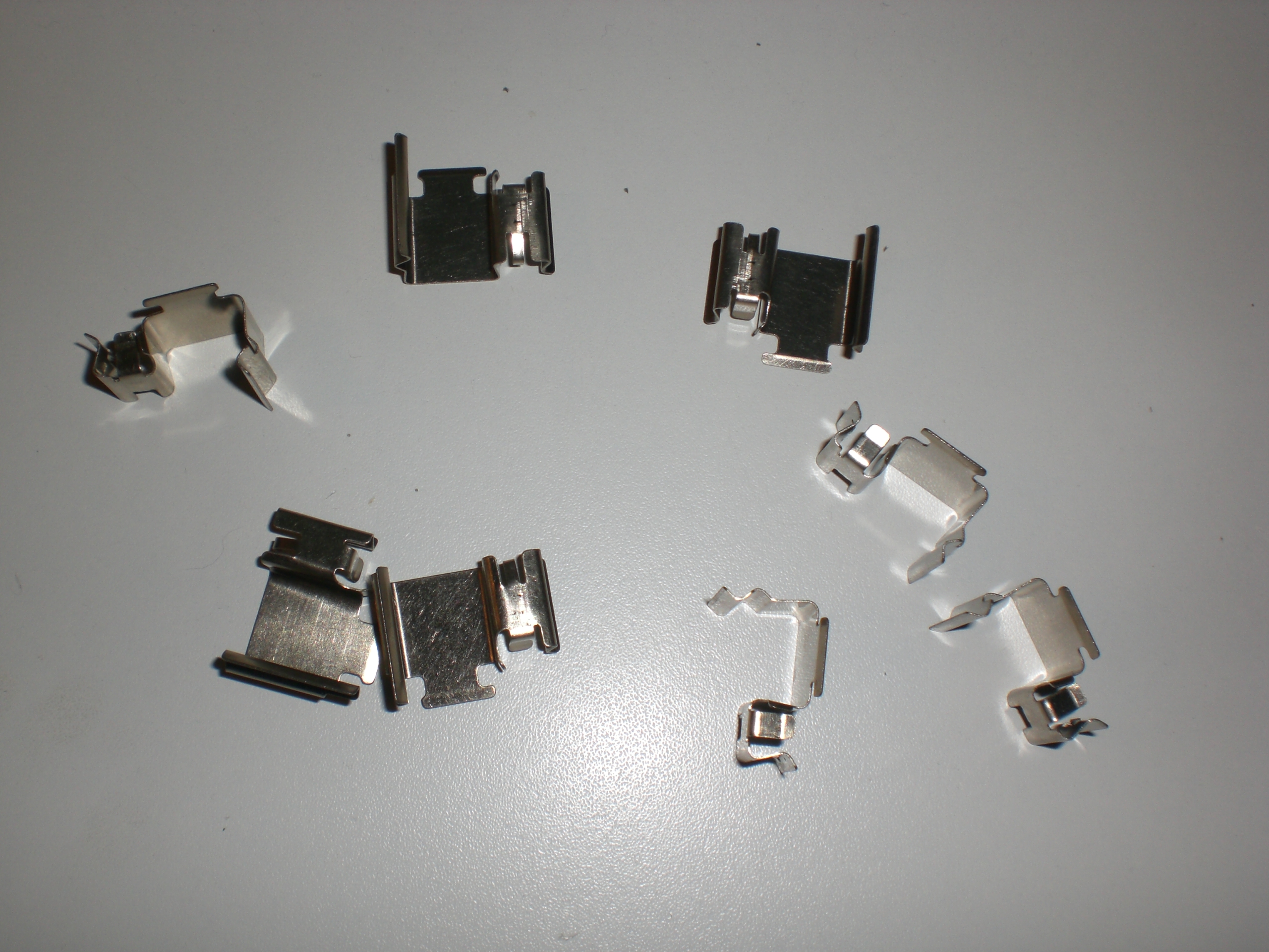

2) nella scatola ho trovato 8 clips metalliche che non ho mai visto e non vedo nel video (vi posto una foto se riesco).
Qualcuno di voi può darmi qualche indicazione su come vadano montate esattamente??

Ciao allora le clip sono quelle che ci sono nella pinza dove va inserita la pastiglia, una sorta di guida, la lamina ora non ricordo appena prendo l'auto controllo

le clips vanno messe dove scorrono le pastiglie... se non ricordo male hanno un loro senso obbligato...quando levi le pastiglie vecchie vedrai le vecchie clip... levane una e metticene una uguale nello stesso senso ;) almeno sei sicuro di non metterle sbagliate ;) comunque niente di complicato!!

gannystyle91 » 26/09/2011, 0:19 ha scritto:le clips vanno messe dove scorrono le pastiglie... se non ricordo male hanno un loro senso obbligato...quando levi le pastiglie vecchie vedrai le vecchie clip... levane una e metticene una uguale nello stesso senso ;) almeno sei sicuro di non metterle sbagliate ;) comunque niente di complicato!!
Quoto al 100% quando ho cambiato le mie ho fatto così

Sostituzione pastiglie effettuata senza alcun problema. Facilissimo tutto come da video spagnolo.
Ho percorso 1000 km e sono soddisfatto dell’acquisto!
Un grazie a tutti per l’assistenza e i consigli!!!
