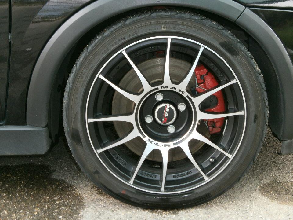

Messaggioda Taz88 » 19/05/2012, 9:42
Salve ragazzi scusate la lunga assenza.....ma tra il lavoro,un impiccio e un imbroglio non mi sono piu connesso hehe :timido: comunque alla fine il lavoro è stato effettuato con successo..!
