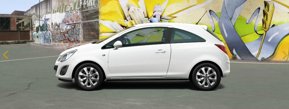

Simo90 » 02/04/2012, 0:04 ha scritto:Che ne pensate del nuovo modello da 16 che ha inserito l'opel al posto di quelli multirazza di prima???
[ http://www.corsaclub.it/forum/uploadfile/18076_1333317873_Immagine.JPG ]
Sono solo da 17 ma ce li vedrei benissimo da 18 sulla OPC
