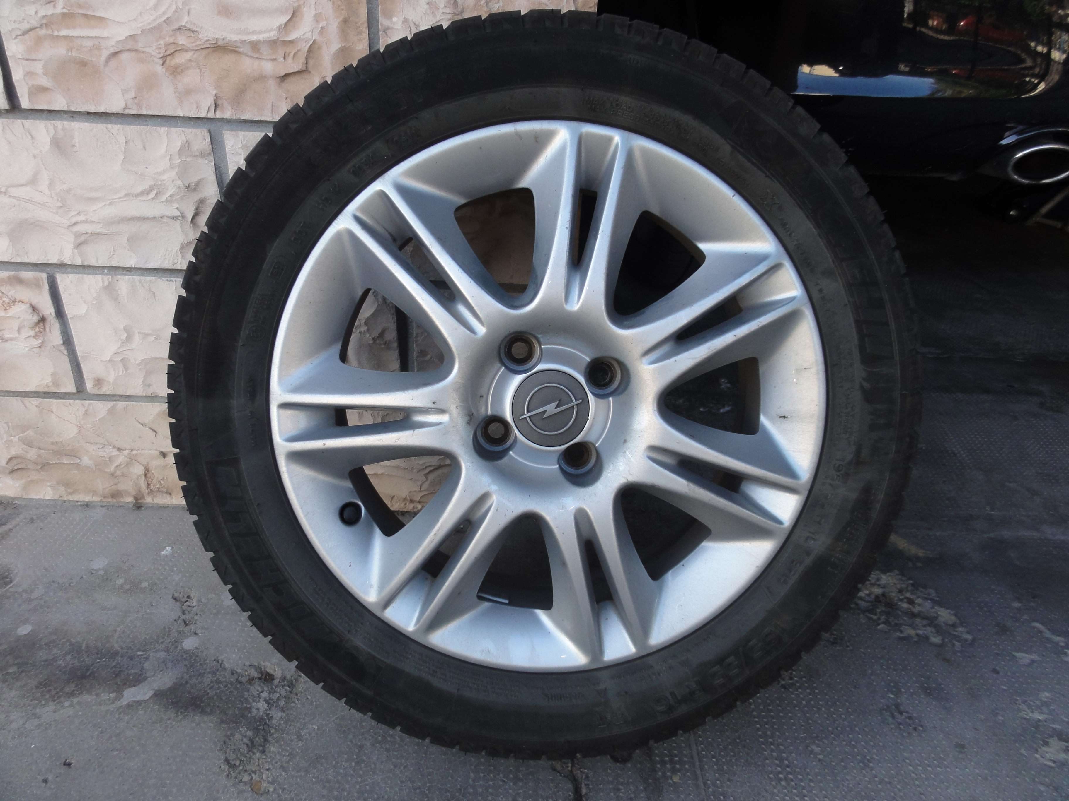

Messaggioda Rino88 » 25/01/2016, 18:56
Ciao!
Qualcuno sa dirmi dove posso trovare il codice colore di questi cerchi?
I cerchi sono gli originali opel da 16" a 7 razze che montavano fino a qualche anno fa.
Rino88
Messaggi: 283
Iscritto il: 27/10/2012, 1:21
Località: Forlì
Messaggioda RiccardoMorriello » 26/01/2016, 4:13
Sul sito opel sta scritto " argento sterling" .
https://www.opel-accessories.com/it-IT/Corsa_D_5_porte/Ruote/Cerchi_in_lega_16_pollici_/13211902
