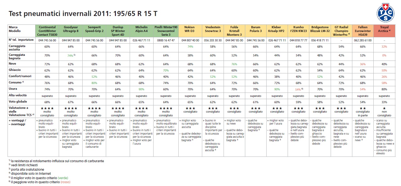

mmm in realtà su internet ho trovato un'ottima offerta sulle nokian a poco più di 300 euro spedite le wr d3 e per qualche euro in più ci sarebbero le Kleber Krisalp hp2 di cui ho letto un gran bene (son in gran parte Michelin). Delle Nokian ho letto che danno il massimo su neve e strada ghiacciata però qui da me a Pescara la strada ghiacciata e soprattutto la neve c'è una settimana all'anno....però sono forzato a montare le termiche perchè ci sono le ordinanze e perchè comunque piove spesso e al mattino alle 5:30 la superstrada non è delle migliori...che mi dite delle nokian in queste condizioni??? Meglio putnare sulla sicurezza id Kleber??? per favore fate presto a consigliare che devo ordinare subito sennò mi scade l'offerta :D :D :D

Credo che ti possa esser d'aiuto il test del TCS svizzero dell'anno scorso, visto che ci sono entrambi i modelli provati, così ti puoi fare un'idea! :wink:
Se non fai troppi km ti consiglierei comunque le Nokian...
P.s.: se il sito dal quale vorresti prenderle è quello che penso io ti posso dare il mio giudizio più che positivo sul loro servizio... :)

io ho scartato le kleber perché sia nelle prove che chi le ha avute, sono risultate scarsine sul bagnato... anche nel test tsc che è stato postato non sono risultate un granchè sl bagnato....
meglio nokian
