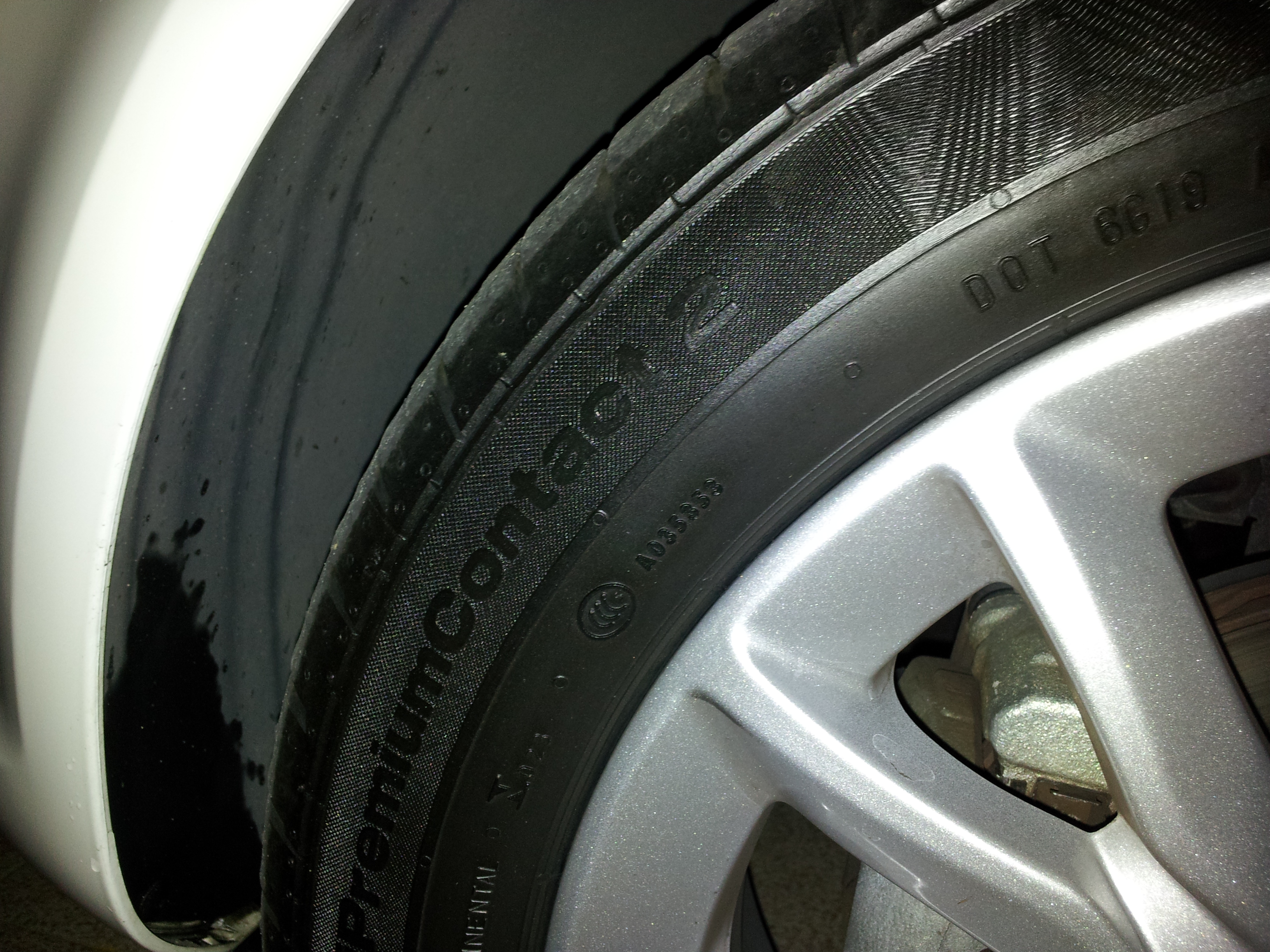

Messaggioda robox88 » 12/09/2012, 17:07
a dire la verità io non lo vedo questo bordino.. pensavo che fosse qualcosa che andava sopra il cerchio.. li tra gomma e cerchio vedo più spazio delle mie gomme:
altra curiosità.. come vedi nella foto il dot delle mie attuali gomme (2 su 4) è 6619.. i primi 2 numeri sono la settima di produzione e gli ultimi due l'anno.. giusto?
non c'è qualcosa che non torna? sono state prodotte nel futuro?. e nel futuro invece di 52 settimane l'anno ce ne saranno 66??
le altre 2 invece hanno doto 4409, perciò i conti tornano..

Messaggioda DVittorio » 12/09/2012, 17:33
dovrebbe essere conla codifica americana quindi stabilimento di produzione e non mi ricordo le seconde che significano.... dovresti avere altri 4 numeri sul fianco

Messaggioda sandro1 » 12/09/2012, 21:07
In realtà se guardi bene non è 6619 ma 6G19...!
I primi due caratteri dopo la sigla DOT indicano lo stabilimento di produzione, nel tuo caso lo stabilimento Continental in Romania (dovrebbe esserci anche un" Made in Romania" da qualche parte sulla gomma...) mentre la data di produzione si trova sempre nel terzo gruppo di caratteri e solitamente è stampata su un solo lato della gomma, nel tuo caso seguendo il senso di rotazione troverai che da un lato dell'auto potrai leggerlo mentre dall'altro no, trovandosi sul lato opposto della gomma... :wink:
