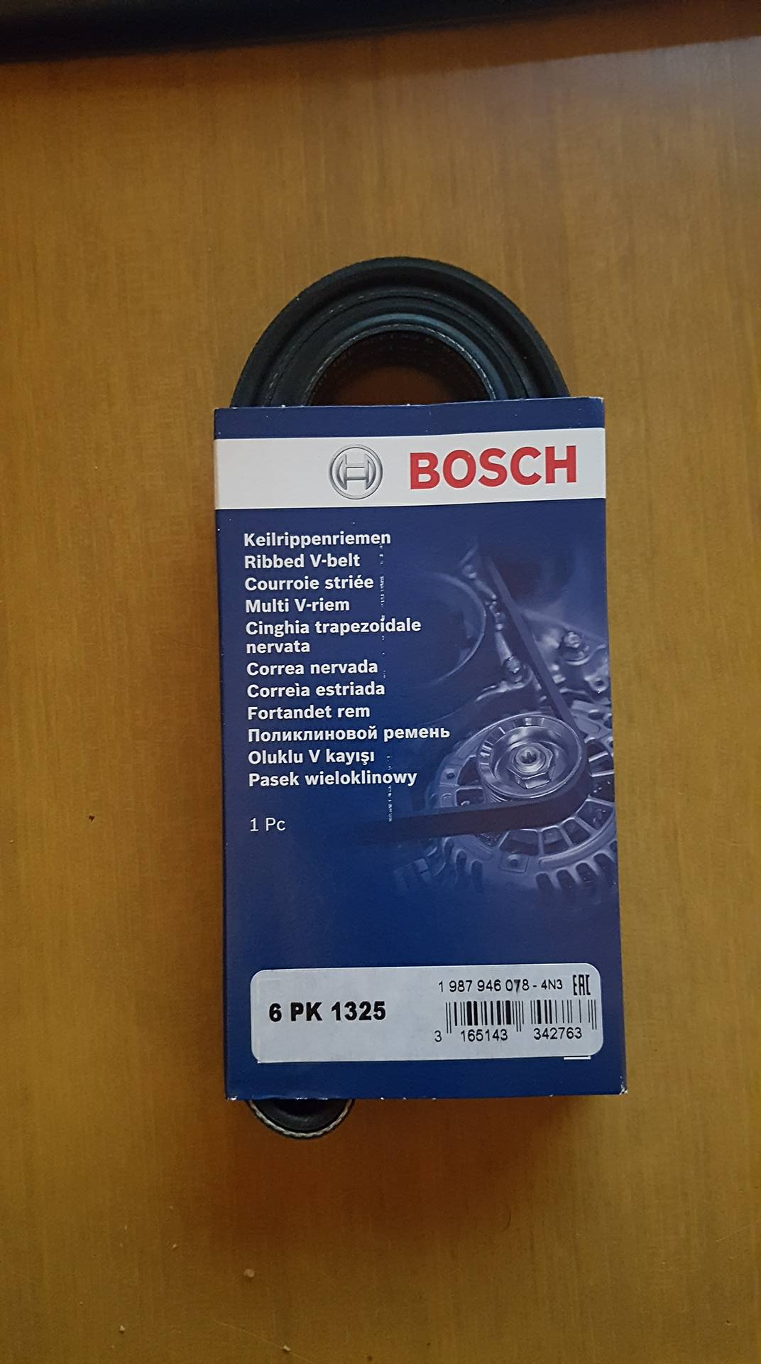

Messaggioda Corsa-95cv-Sport- » 26/02/2018, 0:43
Avevo cambiato l' alternatore 2 anni fa e con l' occasione avevo sostituito anche la cinghia servizi, ora siccome ho avuto un problema serio all' auto con la frizione e catena e dovrò cambiare il kit distribuzione (sperando che sia solo quello) colgo l' occasione per ricambiare la cinghia servizi tanto costa non piu di 20 euro e ha fatto comunque 50.000km..ci metto o la Continental o quella che avevo messo 2 anni fa la Bosch PK1325 per la mia 1.3 95cv
Io consiglio di cambiarla almeno ogni 100.000km tanto il lavoro non è difficile (farlo da soli si piu che altro è scomodo) ma un meccanico si prenderà un 50£ non di piu

Messaggioda Corsa-95cv-Sport- » 26/02/2018, 19:13
Stamattina ho acquistato la cinghia servizi al costo di 18 euro, visto che ho l' auto tutta smontata per il lavoro alla catena anche se l' ho cambiata 2 anni fa quando avevo sostituito l' alternatore (quindi la cinghia ha lavorato sui 45.000km) per 18 euro la ricambio almeno sto sicuro :cool:
