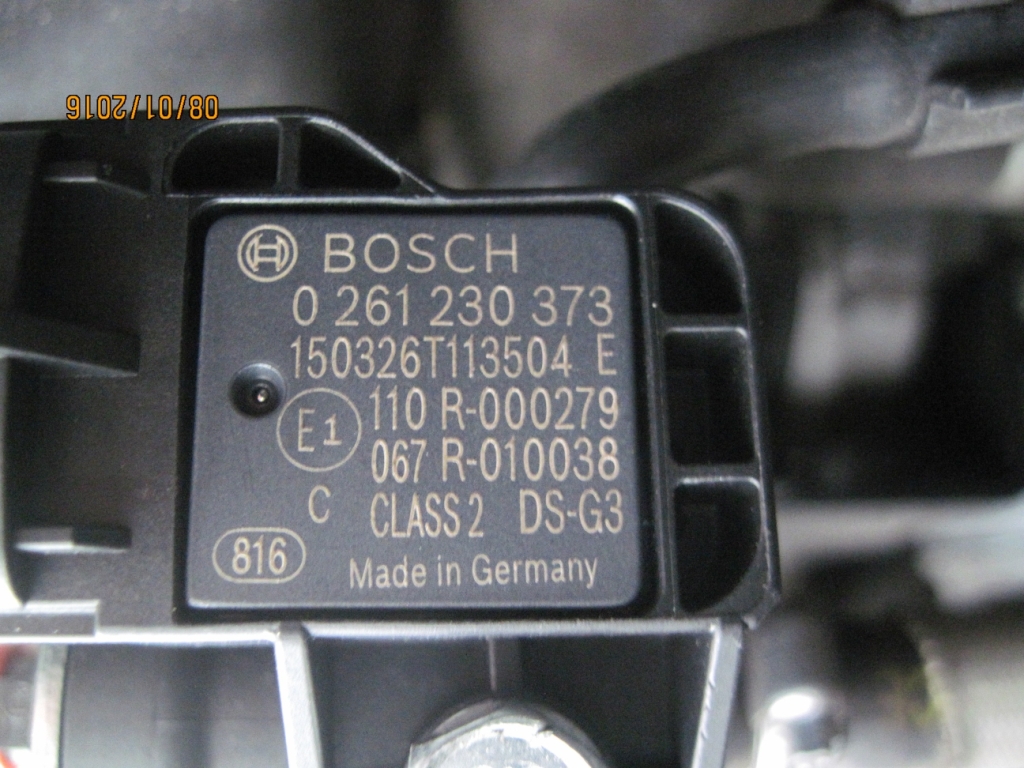

Siccome si è ripresentato sia il codice P0171 System too lean BANK 1, che il retropassaggio a benzina (ci tengo a precisare che i difetti non sono in concomitanza ma tempi diversi) il Ieri sono andato dall'impiantista autorizzato Landi che mi ha sostituito gli iniettori e riduttore in maggio 2015.
In breve ........non crede che il codice P0171 System too lean BANK 1 e il retropassaggio a benzina siano dovuti agli iniettori, pertanto ha proceduto a:
1) per il retropassaggio a benzina ...cambiarmi il sensore di pressione (dicendomi che c'è stata una partita di sensori difettosi)
2) per il codice P0171 System too lean BANK 1...cancellare i valori registrati nella "CENTRALINA BENZINA" riguardanti la sonda lamba
spiegandomi che adesso per la "CENTRALINA BENZINA" è come se avessimo messo una sonda lamba nuova.
Poi mi ha detto "vediamo come si comporta adesso l'auto" e a ricontattarlo se si ripresentano i difetti di cui sopra
allego foto del nuovo sensore di pressione
