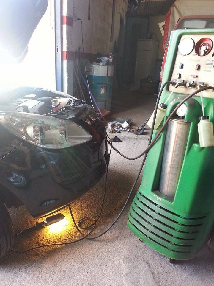

Messaggioda maverix » 30/07/2015, 21:25
AS_Car ha scritto:Io ho fatto la ricarica oggi, 40 euro... in ogni caso ti consiglio di affidarti a loro per eventuali perdite.
Il condizionatore funziona male per due motivi: le cause potrebbero derivare dal filtro antipolline(abitacolo) intasato, o dal fatto che il liquido refrigerante sia terminato o in esaurimento.Quindi ti consiglio di controllare entrambe le cose!
Chiaramente se non hai nessun problema e l'impianto va bene, non occorre fare nulla, considera che in una mia macchina la prima ricarica è stata fatta dopo 6 anni. :ciau: :ciau:
[ http://www.corsaclub.it/forum/uploadfile/11791808_10207446268943762_2035965757_n.jpg ]
Liquido refrigerante terminato? Abbiamo parlato di aria fritta quindi....
:D
Messaggioda AS_Car » 30/07/2015, 21:44
Chiaramente sempre dovuto ad una perdita... Magari ho omesso questa frase :eheh:
