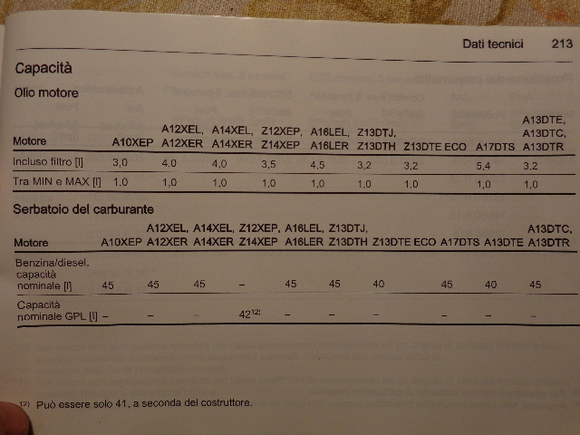

Come quantità stavo leggendo sul libretto a pagina 201 o 213 la mia 1.3 cdti 95cv cod. motore: A13DTR ne entrano 3.2 la tua dovrebbe essere la A17DTS e ne entrano addirittura 5.4 quindi 5 litri sicuramente ne devi prendere e puoi girarci tranquillamente poi dopo 100km controlla se il livello sta a 3/4 allora va bene se sta a metà devi andare a comprare un' altro litro e aggiungerne mezzo e lo conservi cosi la prossima volta ne devi comprare solamente 5litri

Allora, io ho due libretti di uso e manutenzione perchè quando ho acquistato l' auto a fine 2010 era appena subentrato il motore 1.3 95cv e 1.7 130cv quindi in ufficio avevano dei libretti sul tavolo in piu "vecchi" e me lo sono preso uno in piu quello nuovo per la mia auto già stava nel portaoggetti
Ho fatto la foto a entrambi i libretti sulla pagina interessata ed è strano che questa sigla non cè, ci sono tutte anche la OPC ma del 1.7 cè solo la A17DTS
Il libretto con pagina 201 è quello dal 2007 al 2010 mentre quell' altro con la pagina 213 è dal 08/2010 in poi infatti come si vede hanno aggiunto A13DTE-A13DTC-A13DTR che sarebbero i nuovi motori usciti, ma strano che ne non cè la tua sigla
Quello che ti posso consigliare io è di prenderne 4 litri e versarli tutti e ci giri una 50km poi controlli e se l' asta è apposto a 3/4 vuol dire che bastano 4 litri mentre se è a metà prendene come ti dicevo nel messaggio precedente un' altro litro e ne metti 200ml e ricontrolli e cosi via finchè non arrivi a 3/4
