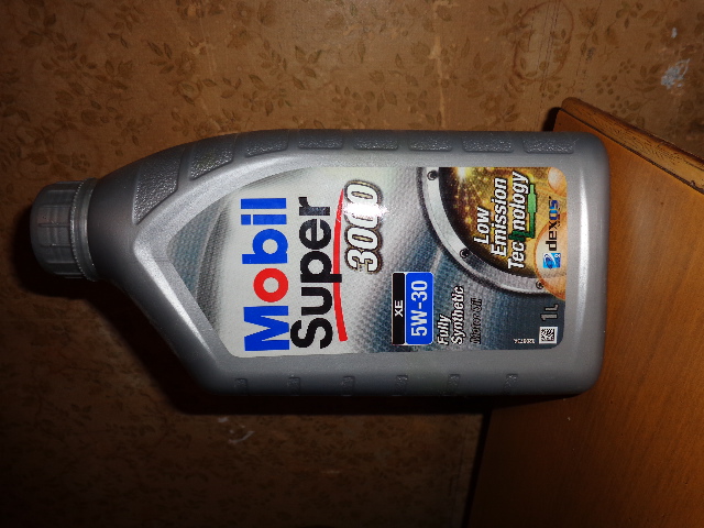

Messaggioda Corsa-95cv-Sport- » 13/11/2015, 15:16
E invece del Mobil Super 3000 XE 5w-30 Low Emission Tecnology approvato da Dexos2 che ne pensate? Ne ho acquistati 4 litri che ho trovato in offerta "cosi lo provo" (costava 14euro a litro in promozione a 10 in un negozio all' ingrosso nella mia zona)

Messaggioda francy » 13/11/2015, 15:26
Basta che lo cambi a 10.000 km massimo e vai tranquillo :D

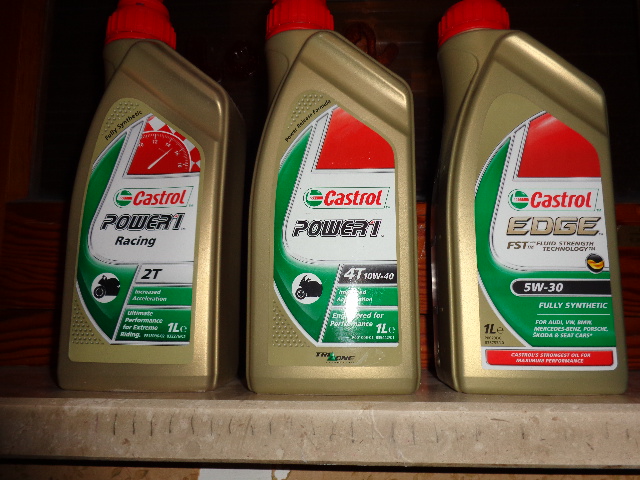

Messaggioda Corsa-95cv-Sport- » 13/11/2015, 15:40
Se uno mette un' olio di ottima qualità e 100% sintetico tipo Bardahl, Castrol, Motul, ecc ecc può cambiarlo anche a 15.000km, ovvio che se supera l' anno e ne ha fatti ancora 10.000km va cambiato..
Io per i miei tre mezzi uso questi oli che fanno parte dei migliori in assoluto insieme al Bardahl..il primo è per il motorino 50ino il secondo lo scooterone 200cc e l' ultimo la mia Opel Corsa :scrolleye:
