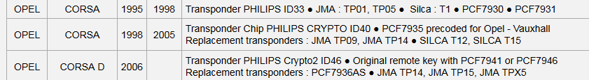

salve a tutti , mi riallaccio a questa domanda, dato che ho un dubbio che riguarda proprio il telecomando dell'antifurto (nel caso non fosse corretto, apro un altro topic):
premetto che ho l'antifurto originale, quindi con il telecomando della chiave, apro anche l'auto.........la domanda è: esiste un modo per conoscere il codice del chip montato sul telecomando/chiave ?
lo domando perchè cercando in internet, alcuni risultati mi riportano un codice di chip, altri risultati mi danno un altro codice :O.o: :O.o:
grazie

Messaggioda lacorsaèunmito » 17/03/2017, 1:00
mi rispondo da solo e metto questa immagine, forse potrà servire a qualcuno
