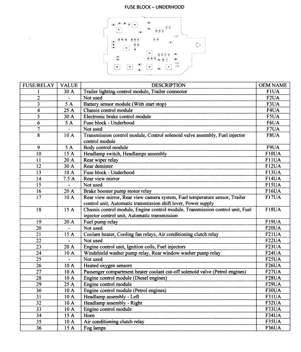

Messaggioda agi62 » 22/03/2023, 12:08

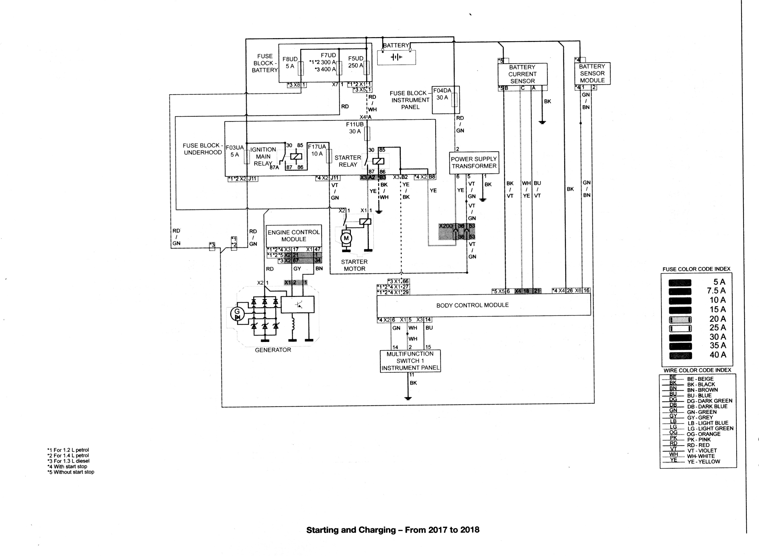

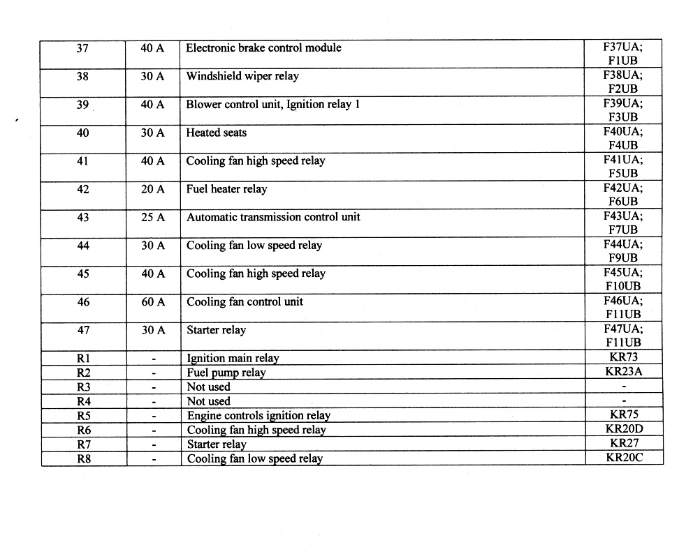

Sto guardando lo schema della versione inglese, spero sia uguale alle nostre anche se girano dalla parte sbagliata della strada :eheh:
Il relè che eccita la bobina del motorino di avviamento dovrebbe essere R7.
Ricordo che per fare delle prove una volta ho estratto un relè (non ricordo quale), provando a mettere in moto l'auto poi il motorino non si fermava più, ho dovuto estrarre la chiave :scrolleye:
La Corsa è imprevedibile... ;)
Comunque se dovesse fare ancora il difetto ti fai aiutare e provando a girare la chiave devi sentire il click del relè, a meno che non sia guasto il sensore della frizione, a quel punto non da il consenso all'avviamento del motorino.

Messaggioda Gnex » 22/03/2023, 16:34
agi62
Ciao, mi puoi linkare quello schema dei relè? Io non riesco a trovarlo da nessuna parte.
Nel manuale di istruzioni vengono identificati solo i fusibili, ma nessun relè. E' indicato solo il fusibile numero 11 riguardante l'avviamento.
Comunque ho dato un'occhiata alla scatola fusibili nel vano motore, e ho notato un relè leggermente fuori sede (un po' rialzato da un lato).
Ma forse sono stato io a spostarlo mentre toglievo il coperchio.

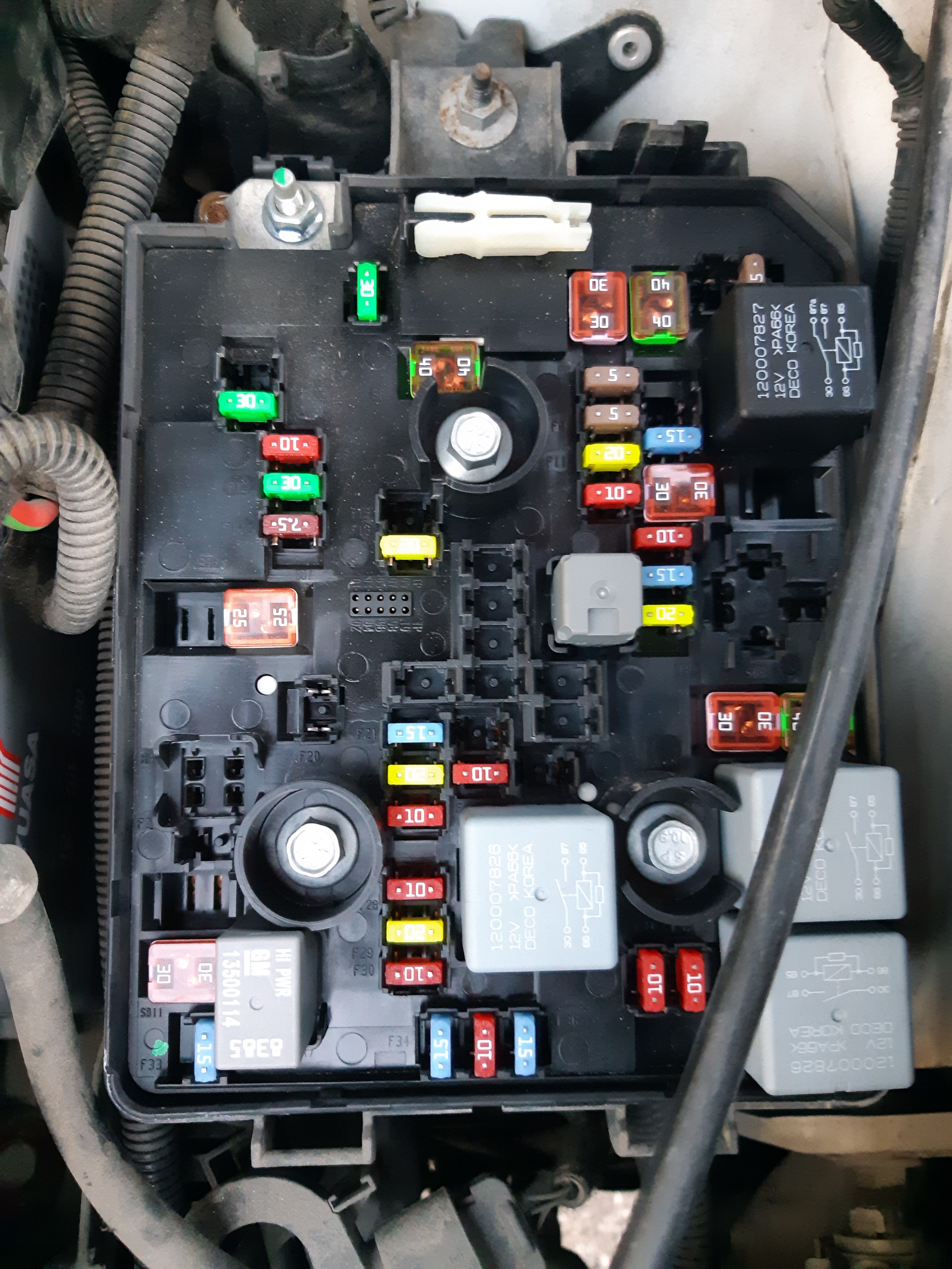

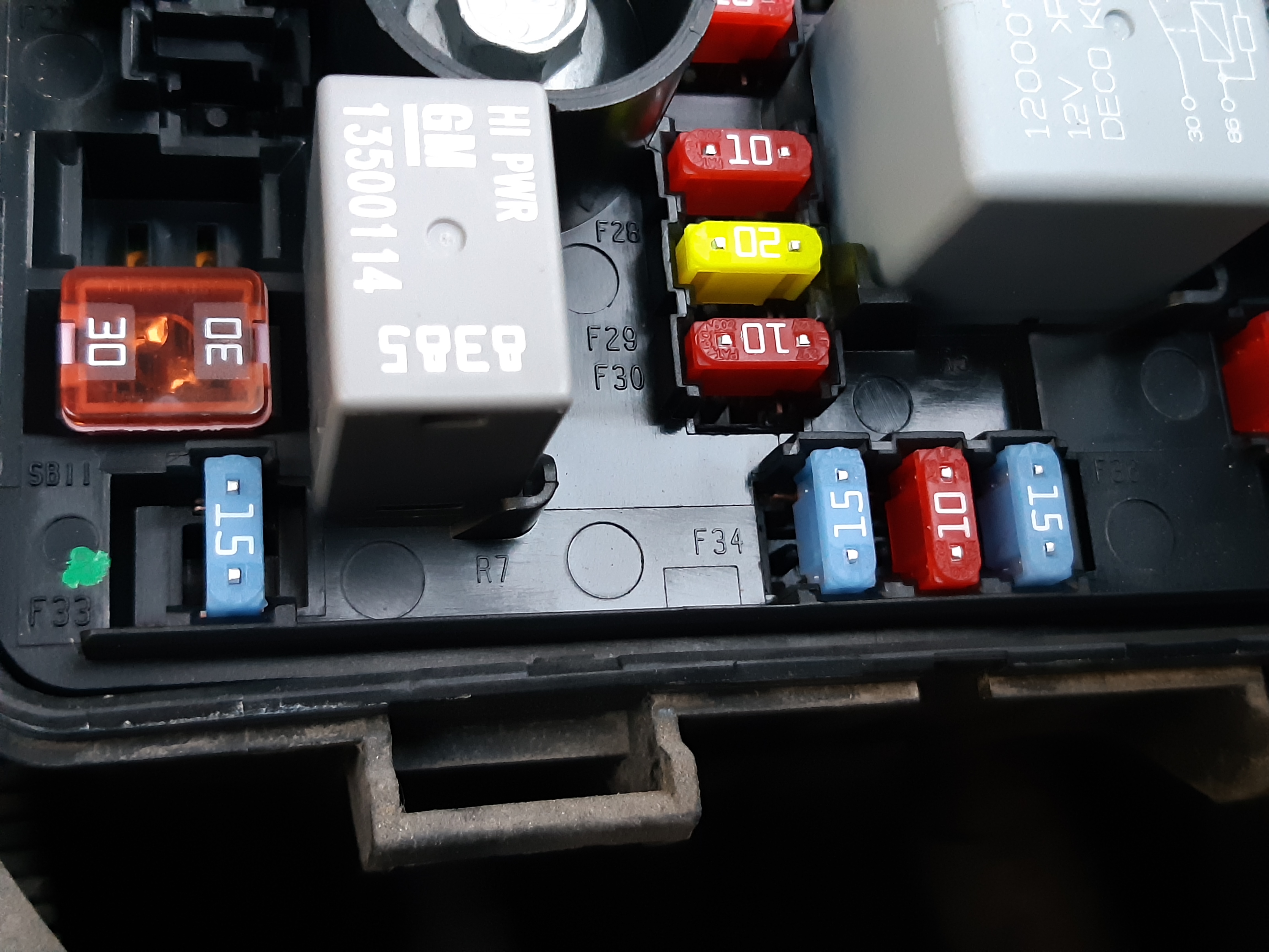

Ciao, allego foto della scatola fusibili nel vano motore e confermo che R7 è quello del motorino di avviamento, quando succederà ancora il difetto devi verificare se quando giri la chiave per avviare si sente partire la pompa della benzina ma non gira il motorino, in questo caso eliminiamo il sensore della frizione.
Se invece non senti girare la pompa della benzina allora è colpa del sensore frizione che non da il consenso all'avviamento del motorino.
Ho fatto queste due prove quindi quando succederà dovrai fare attenzione al rumore della pompa della benzina che gira per qualche secondo appena giri la chiave per mettere in moto.
Se guardi bene, in piccolo si vede la scritta R7 vicino al relè.
Fai attenzione se lo estrai, mi sembra che i terminali siano identici ed è facile invertirlo causando danni, ricordati come va girato :)
