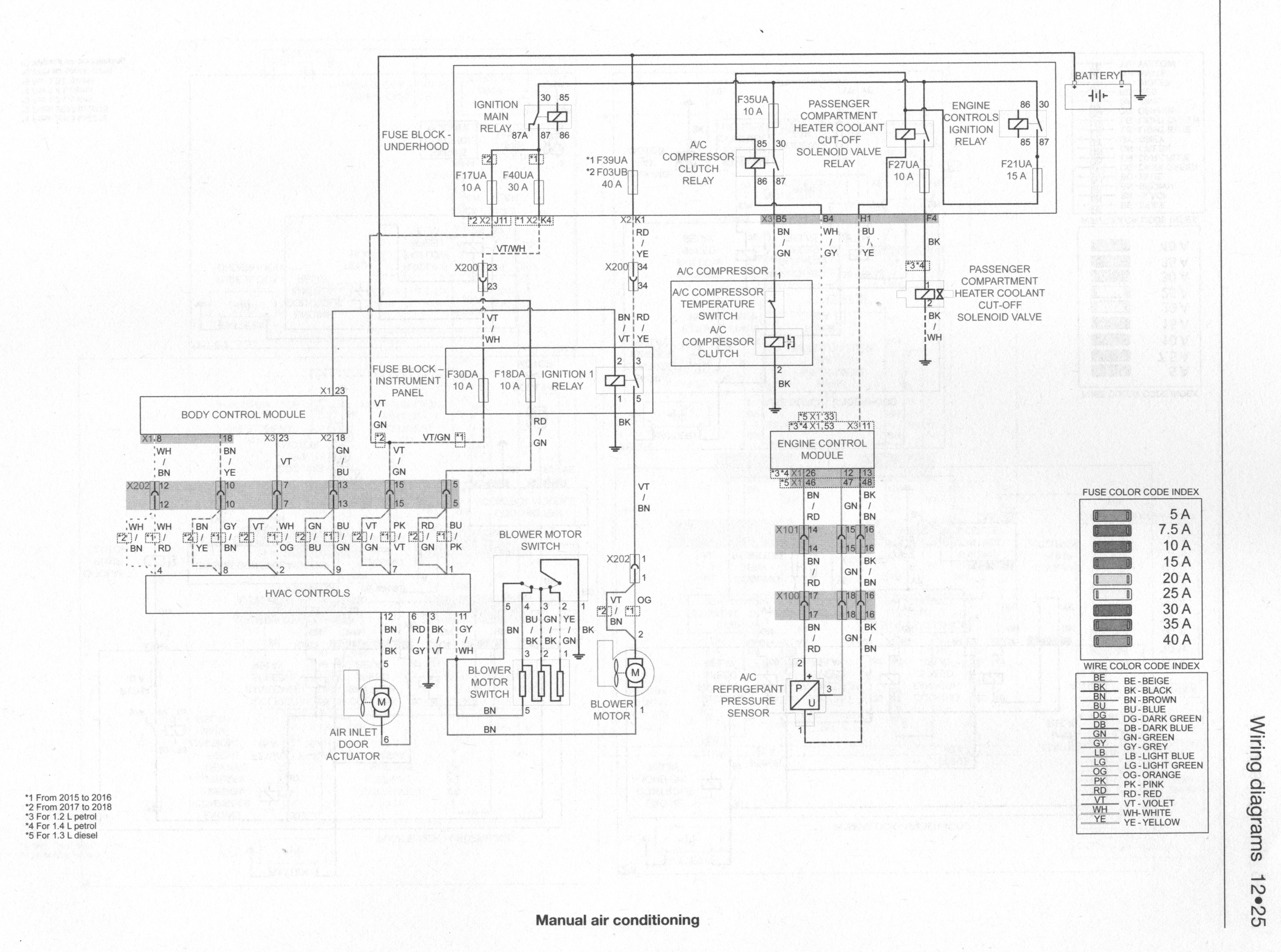

Grazie della risposta, rispondo a tutti e due, il connettore che si collega a questa resistenza posta vicino la ventola ( ho il clima manuale) si é carbonizzato, immagino per il calore che viene trasmesso dalla resistenza quindi vorrej bypassarla e collegare i fili direttamebte alla ventola, almeno mi funziona ma non so quali fili colllegare se li stacco dal connettore della resistenza

Allora forse dovrai smontare la ventola per lavorarci bene, vedi se usare dei mammuth che stringano bene oppure stagni dei fili al motore e li colleghi al circuito tramite morsetti mammuth, il fatto che si sia carbonizzato secondo me è colpa dei faston che col calore dato dal passaggio di corrente si allargano leggermente aumentando la resistenza di contatto e aumentando di conseguenza il calore, succede spesso anche nelle prese di casa quando usate per alimentare elettrodomestici potenti, se i fili sulle prese non sono stretti bene prima o poi svilupperanno calore e squaglieranno la presa.
Comunque questo è lo schema della tua auto, vedi se ti può servire:
Immagine

Ti conviene cambiare il connettore, non devi bypassare nulla, nel frattempo usa la max velocità che funziona senza resistenza
