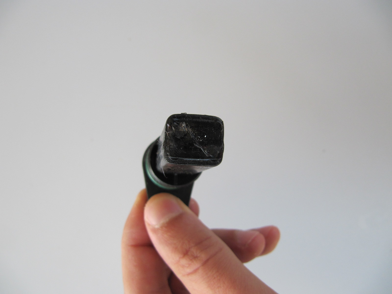

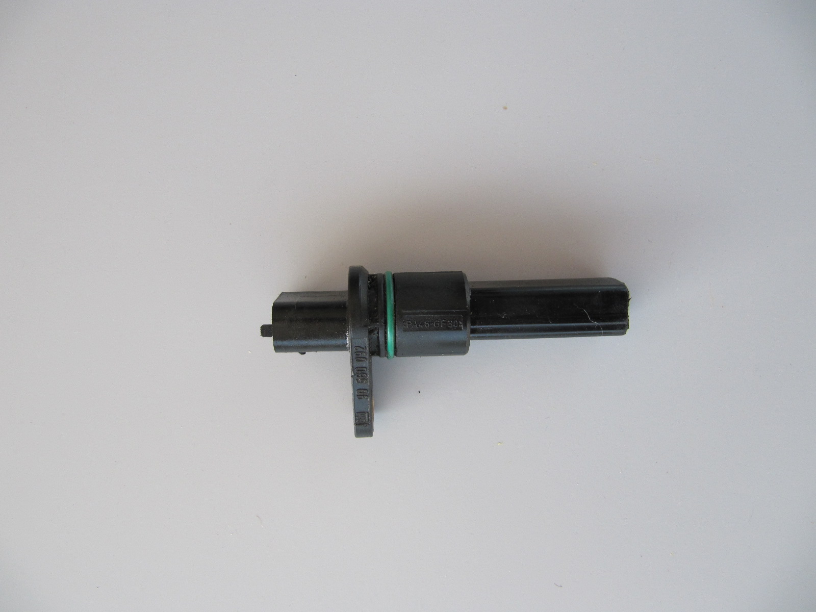

Allora caro Kuih e mi rivolgo a tutti quelli che hanno questo problema e si stanno scervellando come ho fatto io!.Come ho scritto in precedenza, dopo mesi e mesi sono riuscito a risolvere il problema della lancetta che dopo poco smettava di funzionare.
L'oggetto in questione, che fa funzionare la lancetta del contakm è questo sensore:-------->Immagine
In poche parole, a me non funzionava più perchè si era rotta la parte inferiore:-------->Immagine, mancava un pirulino in plastica!.
È semplice da sostituire, c'è solamente un bullone da levare!.Lo sostituite con quello buono ed il gioco è fatto!. Unica raccomandazione che vi faccio, fate attenzione a prenderlo della stessa cilindrata della vostra macchina!.
Purtroppo non ho programmi per cerchiarvi dove si trova esattamente il sensore nel motore, ma attraverso qqueste due foto spero di essere abbastanza chiaro.
