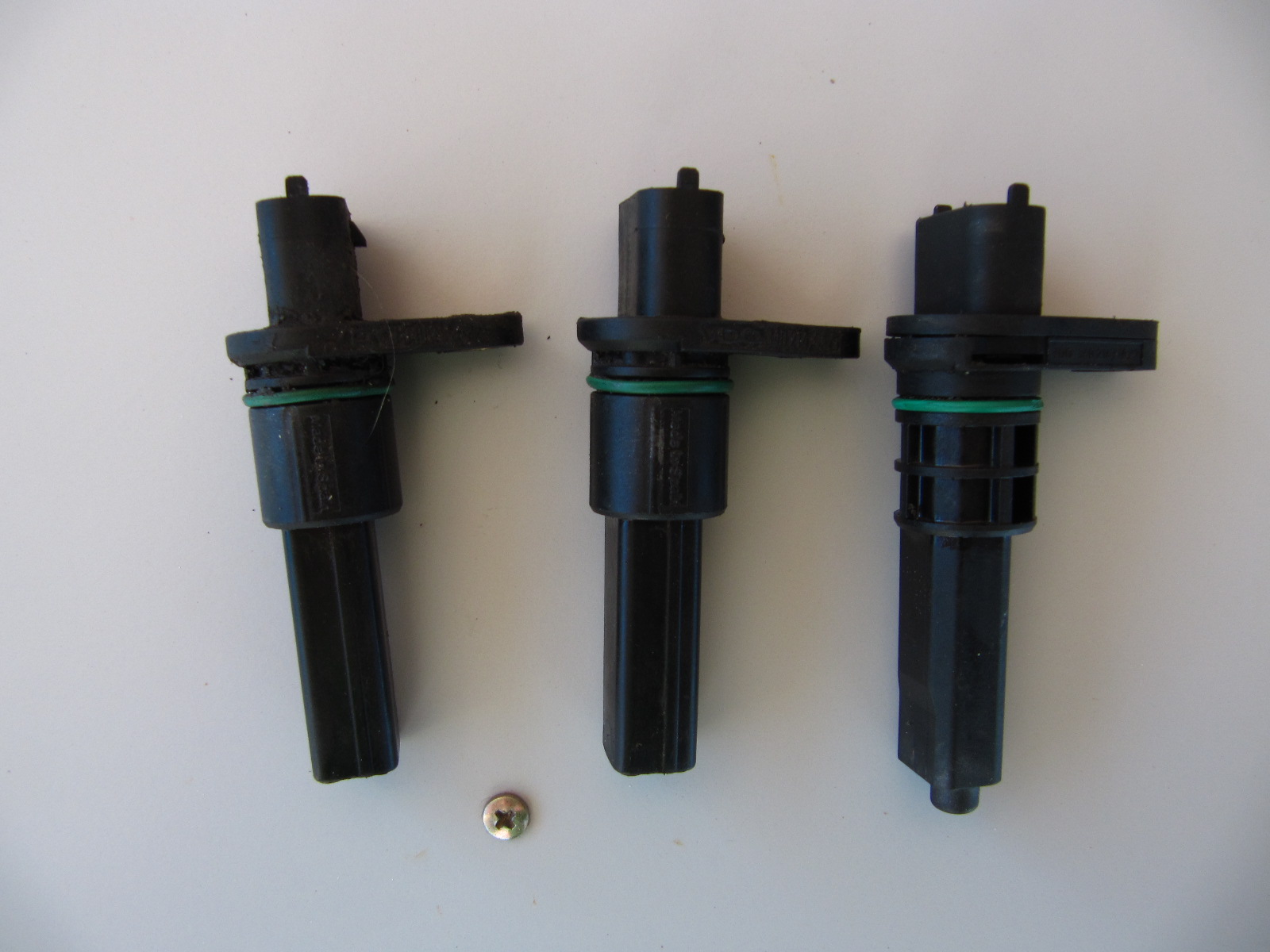

il sensore che hai sostituito aveva il purulino sotto?. per intenderci ti metto una foto dove c'è sia il sensore buono che quello NON buono
1) I primi due sensori NON sono buoni, quello a destra SI

Ciao Lupin, sì quel pirulino ce l'aveva sia il primo che il secondo sensore che ho preso c/o gli sfasciacarrozze. A sto punto penso che il malfunzionamento della lancetta dipenda da qualcosa all'interno del tachimetro dato che basta dare un colpettino sul cupolino che si rimette a funzionare bene. Probabilmente ci sono i contatti da pulire meglio come scriveva gigen, sebbene pur smontando il tachimetro sinceramente non saprei esattamente dove sono situati.
