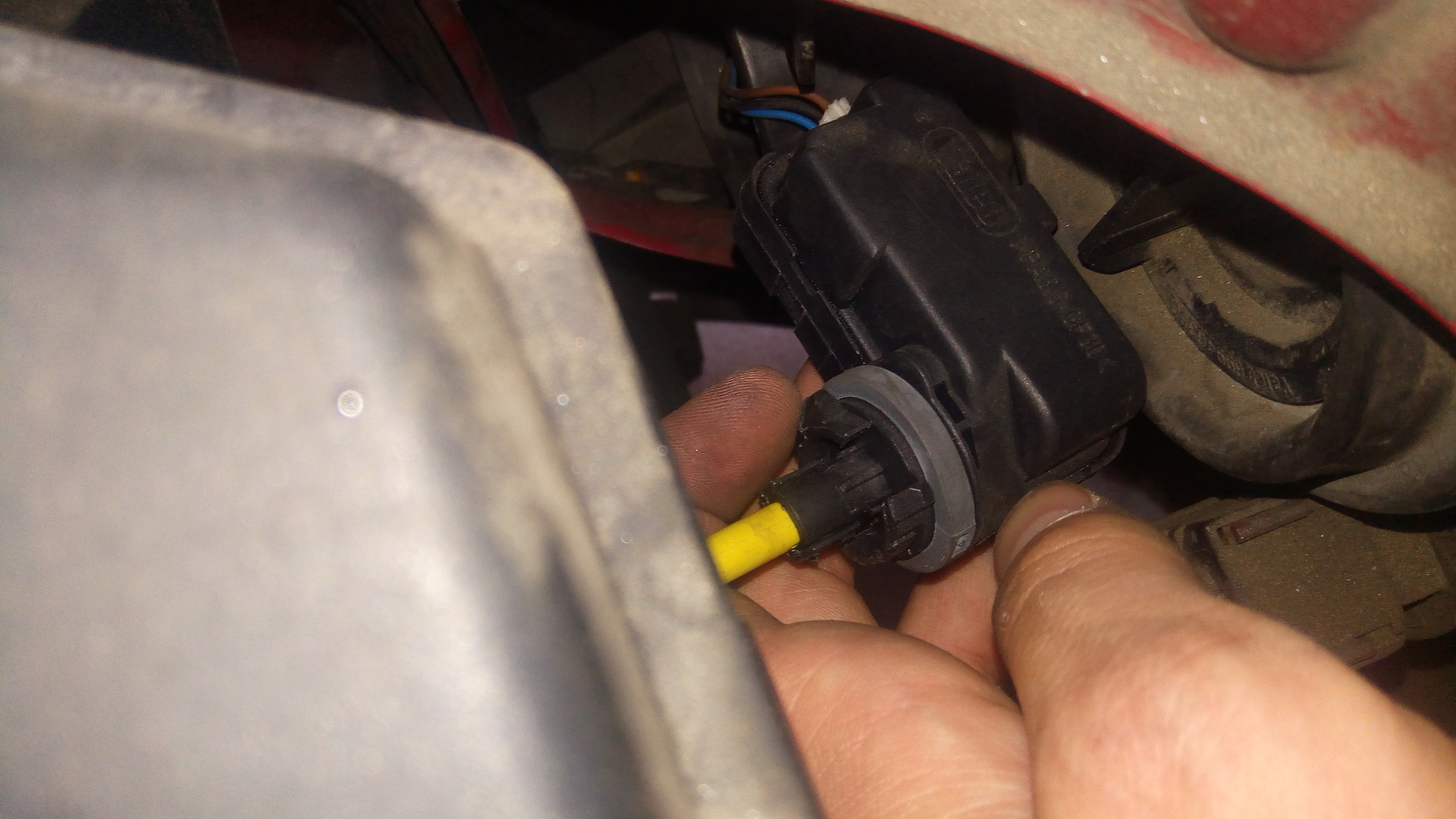

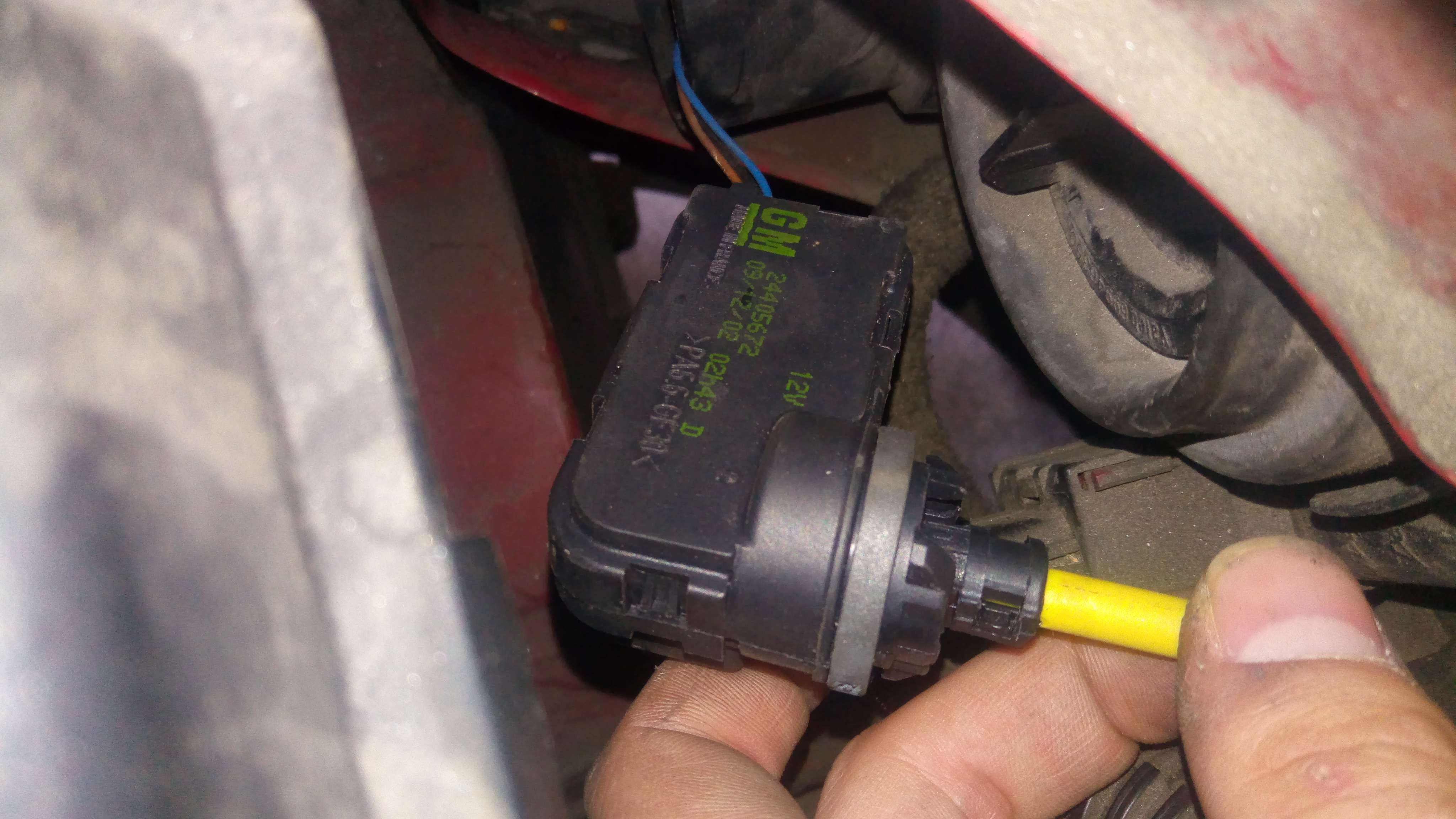

Oggi, mentre sostituivo la lampadina della freccia anteriore sinistra della mia Corsa C, ho infilato la mano per svitare il portalampada ma vedendo poco li dentro ho sbagliato "buco" ed ho trovato questo componente collegato con 3 cavi (massa, 12v ed un cavo blu) ma che dall'altra parte non era collegato a nulla. Siccome la Corsa è la mia prima macchina e la guido da ben poco non ho mai visto un pezzo del genere. Considerando il cablaggio e la forma ho pensato ad un sensore di temperatura ma non credo che quello sia il posto adatto. Sapete dirmi cos'è?
Allego foto

E' l'attuatore per la regolazione altezza fari.

praticamente hai in mano il motorino per la regolazione dell'altezza delle luci :eheh:

E dovrebbe essere incastrato da qualche parte? Perché l'ho trovato staccato

Immagino di si, quell'alberino giallo dovrebbe spingere il fanale per cambiare l'angolazione.
Dovrebbe incastrarsi girando, tipo baionetta ma se qualche gancio si è rotto non rimane al suo posto e cade.

Controllerò se si riesce ad incastrare e se funziona la regolazione dei fari. Grazie!
