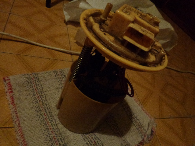

Messaggioda Corsa-95cv-Sport- » 08/02/2019, 16:34
Mercoledi mattina arriva la pompa originale alla Opel vado a ritirarla (229euro scontata) mi dicono che dopo 8 anni che ho acquistato l' auto l' hanno aggiornata per dei diversi reclami in assistenza facendo uscire un nuovo modello sempre Made in Germany
La porto dal meccanico mi ha detto che svuotavano il serbatoio per pulirlo e filtravano tutto il Diesel che c' era, poi mettevano la nuova pompa, e ieri l' ho ritirata e va un orologio svizzero..
Ho dovuto prendere sempre alla Opel un relè (10euro) che era bruciato e hanno dovuto controllare anche la parte elettronica se non aveva subito danni..

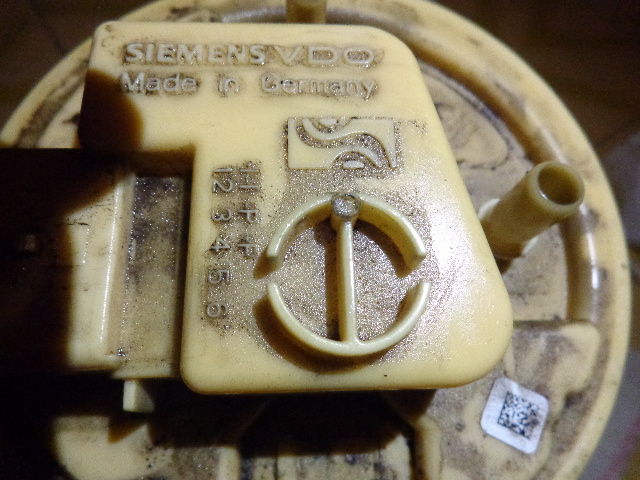

Messaggioda Corsa-95cv-Sport- » 11/02/2019, 8:33
no non me lo hanno precisato questo ma penso che nel 2014 era già uscita la modifica avendo acquistato l' auto nel 2010 in 4 anni avranno ricevuto in assistenza diversi casi..che poi quando acquistai l' auto nell' ottobre 2010 dopo circa 1 mese mi si era fermata e portandola in assistenza mi avevano sostituito la pompa in garanzia, quindi nelle varie segnalazioni cè anche il mio, ora a distanza di 8 anni e 4 nel tuo caso l' avranno si modificata..
certo per saperlo non è facile ma sarebbe curioso vedere che cosa hai sopra la pompa di scritto, fare una foto come l' ho fatta io (della vecchia l' ho fatta) perchè la nuova era diversa, in poche parole invece di avere Siemens Made in Germany aveva Continental Made in Germany

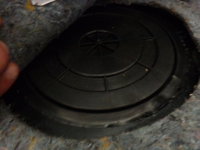

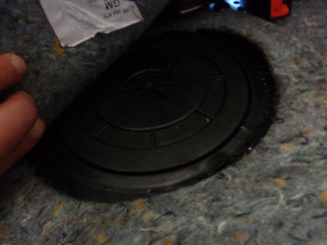

Messaggioda Corsa-95cv-Sport- » 12/02/2019, 17:58
Fai cosi, in basso al sedile posteriore trovi due tappini levali e sotto cè una vite grossa a brucola, svitale e leva il sedile posteriore, solo la parte dove si poggia il sedere viene via..una volta levato si vede la pompa e puoi fare una foto da vicino cosi leggiamo cosa cè scritto, farò anche io questi giorni cosi la posterò

Messaggioda Corsa-95cv-Sport- » 03/03/2019, 8:58
L' altro giorno ho smontato il sedile, sembra difficile perchè non viene via ma bisogna smuoverlo verso lo schienale, l' ho rimosso e alla vista della pompa era cosi come in foto, non ricordavo che c' era un coperchio, è semplice da levare ma siccome già l' ho vista non l' ho levato, te "Lillo" se levi il sedile con un cacciavite spaccato leva quel coperchio che vedi in foto, la pompa sta li sotto ed è comunque avvitata da un' altro coperchio che serve solo per reggere la pompa, per le diciture si leggono, fai una foto cosi vediamo cosa monti, la mia come detto l' ho presa in Opel originale e sopra c' era scritto "Continental" è un marchio tedesco, si vede hanno inserito "Continental" per marchiare un ricambio originale, quello prima che avevo era Siemens, lo hanno sostituito con questo, mi hanno detto in Opel che l' hanno aggiornata e modificata
