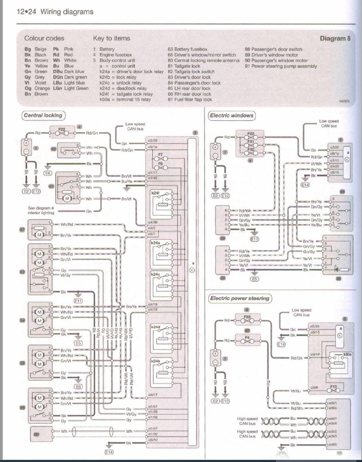

Controlla l'F22 nel vano motore, questo fusibile alimenta la scheda che all'interno ha ulteriori 2 fusibili, uno per il portellone e l'altro per le portiere, il fatto che non funzionano nessuno delle due mi fa pensare a un guasto nel fusibile a monte.
Facci sapere cosa trovi.
Se riesco allego lo schema.
