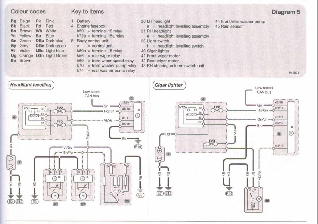

Questo è lo schema, se non hanno cambiato qualcosa dalla D ma non credo, di massima hanno lasciato quasi tutto com'era, il relè è eccitato dalla centralina mandando a massa la bobina che è alimentata dal + batteria.
Forse potresti intercettare il filo che va alla centralina, scollegarlo lato centralina e metterci un interruttore manuale che mandi a massa la bobina.
Naturalmente sempre meglio verificare con un tester che lo schema sia esatto.

Messaggioda i4yfc.fabri » 24/02/2022, 20:40
Allora, intanto grazie per lo schema, poi mi dirai come fai ad esserne in possesso e se c'é il modo di scaricare l'intero schemario della D perché mi piacerebbe averlo.
Detto questo, non credo sia opportuno mettere un interruttore che azioni la bobina del relè in quanto mettere un interruttore nel vano abitacolo significa far passare un cavo che va nel vano motore e a questo punto farei passare direttamente il cavo della radio.
Inoltre mandare ad auto spenta una tensione sulla bobina significa mandarla anche nella centralina di ritorno, cosa che potrebbe non essere molto "igienica" per la stessa centralina.
Modificare il cablaggio in modo da tenere sempre il relè eccitato non ha molto senso perché il relè restando sempre eccitato anche quando non serve consumerebbe corrente dalla batteria.
Penso che l'unico modo per avere la presa accendisigari sempre alimentata sia quello di sostituire il relè con uno identico sul quale ponticellare il contatto.
In questo modo otterrei 3 risultati:
- non devo modificare il cablaggio
- non si manda tensione verso la centralina
- non si tiene il relè inutilmente eccitato quando non serve
Quindi mi procurerò un relè identico cui ponticellerò i due contatti, anzi, potrei fare la modifica direttamente allo stesso relè presente, e lasciare la modifica definitiva, tanto é tutto protetto da fusibili per cui non ci sono pericoli.
Grazie per i suggerimenti e fammi sapere dove posso trovare l'intera serie di schemi
Grazie ancora

Messaggioda agi62 » 24/02/2022, 21:41
Allora se vuoi fare così basta che togli il relè e ponticelli direttamente con un filo e due faston maschi delle dimensioni dei faston del relè, una roba tipo questo ma con faston maschi, ti risparmi di comprare il relè ma devi avere il materiale in casa, a meno che non trovi il relè dal demolitore.
https://eclats-antivols.fr/12900-thickbox_default/17-centimetri-cavo-rosso-2-faston-63-x-08-mm-femmina-a-femmina-12v-batteria-6v-batteria-1ah-6ah-7ah.jpg
Comunque la tensione al relè e alla centralina arriva anche ad auto spenta, solo non viene mandato a massa il contatto della bobina quindi consumo zero.

Messaggioda Alcide » 26/02/2022, 13:06
fai attenzione che secondo me quel relè non alimenta solo l'accendisigari ma anche altre utenze. E poi la funzione di quel relè è attivarsi a quadro acceso ma disattivarsi nel momento che gira il motorino di avviamento. Se non erro alimenta anche la ventola dell'abitacolo. al massimo prova a smontarlo e vedi cosa non funziona. dopo se lo ponticelli ovviamente tutte queste utenze rimarranno sempre alimentate
se vuoi proprio usare la linea accendisigari ti conviene togliere il suo fusibile e montare un fusibile volante tra il contatto che arriva dalla accendisigari e il più fisso preso magari da un fusibile li vicino.

Messaggioda i4yfc.fabri » 26/02/2022, 19:46
La mia é una D del 2011 anche se il manuale da te inviatomi va fino al 2010.
Io le ho avute entrambe sia una D del 2009 sia questa del 2011.
Le uniche differenze sono i motori, totalmente diversi, mentre a livello elettrico, comandi, luci, funzioni, ecc. non ho notato nulla di diverso tra le due auto.
Anche la carrozzeria, le finiture interne ed esterne, le funzionalità, sono due auto identiche.
In realtà la mia del dicembre 2009 era già una MY2010 e l'altra, pur essendo stata acquistata nel 2011 era un "fondo di magazzino" perché risulta costruita nel luglio del 2010 per cui secondo me lo schema é identico.
E dallo schema risulta che quel relè alimenta SOLO l'accendisigari e basta.
Comunque farò una prova molto semplice, tolgo il relè e per qualche giorno uso l'auto tranquillamente.
Se non noto nulla significa che il relè seziona SOLO l'accendisigari.
