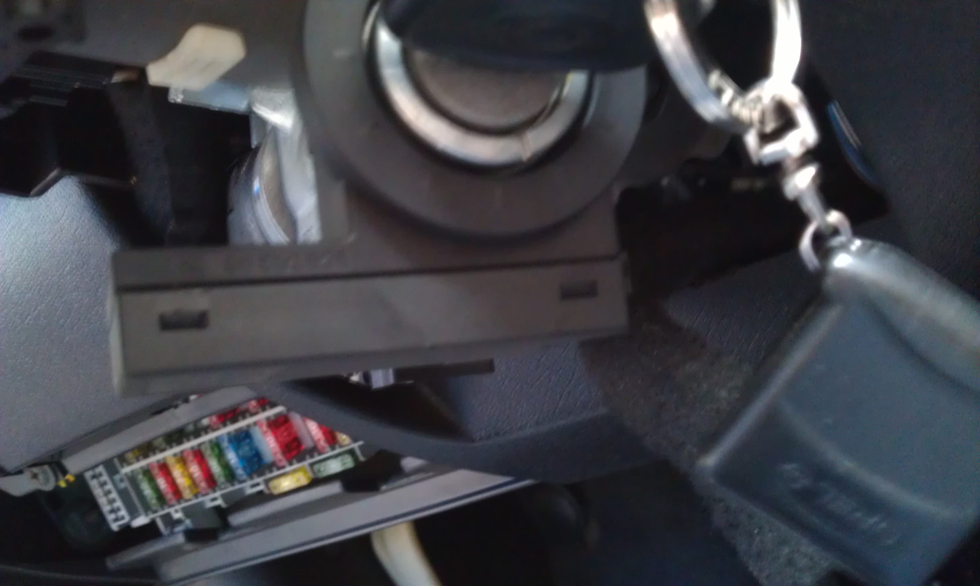

Messaggioda Exside » 15/04/2012, 10:24
Ciao!, Mi interessa xchè la mia centralina non va più e ne devo mettere una scodificata ma se non stacco la scatola code non parte.
Cmq la scatola code e vicina al nottolino della chiave?

Messaggioda Alcide » 15/04/2012, 12:22
Si certo è proprio quella scatoletta che si vede nella foto che ha un anello attorno al nottolino (la bobina/antenna)

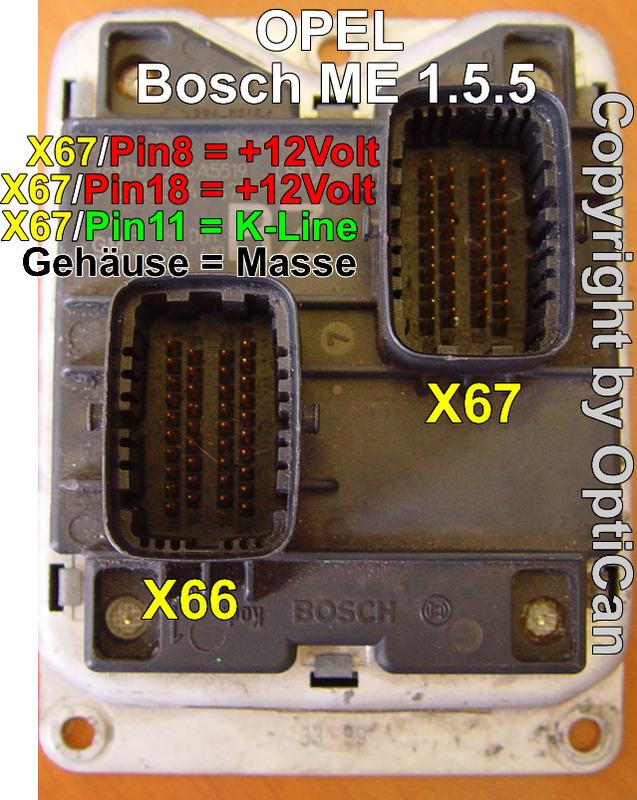

Grazie x l'aiuto che mi stai dando! provo anche questa. La centralina scodificata che nn parte,Quando accendo il quadro lampeggia la spia motore dici che continua a ricercare il code della chiave?
Un altra cosa ,avendo L'immagime dei pin x codifgicare L'ecu E avendo il file da caricare x la scodifica Se uso dei cavetti e sapendo dove collegare i pin sulle interfacce che ho,sempre se vanno bene; Gallo, mpps.Tacho 2,5 potrei io caricare il file di scodifica?

Messaggioda Alcide » 19/04/2012, 18:27
mmm la spia motore che lampeggia è la ecu che non ha ricevuto il code, fai la prova che ti ho detto, però poi ti servirebbe una diagnostica, però aspetta che sto facendo confusione, nella foto c'è la ME1.5.5 come la mia corsa c, e che si sappia non esiste scodifica, tu dovresti avere la m1.5.5. cioè la verstone vecchia euro 2. non so se si può scodificare con gallo ecc ecc. il problema è che tu dovresti riscrivere la eeprom e non la flash? il gallo te lo fa fare?

Messaggioda Exside » 19/04/2012, 19:14
Si io ho La M1.5.5.Ho provato ad collegare i 2 pin ma nulla.Ho chiesto al maccanico sotto casa mia domani mi fa sapere cosa riesce a fare.Se mi costa molto la spedisco di nuovo al tipo che me la scodificata e vedo se staccando l'immo cosi parte...
Che tortura...
Gli ho chiesto anche se potevo io co le mie interfacce e mi ha detto che nn si può far quella totale,c'è una procedura specifica. vedremo nei prossimi giorni che succede.
