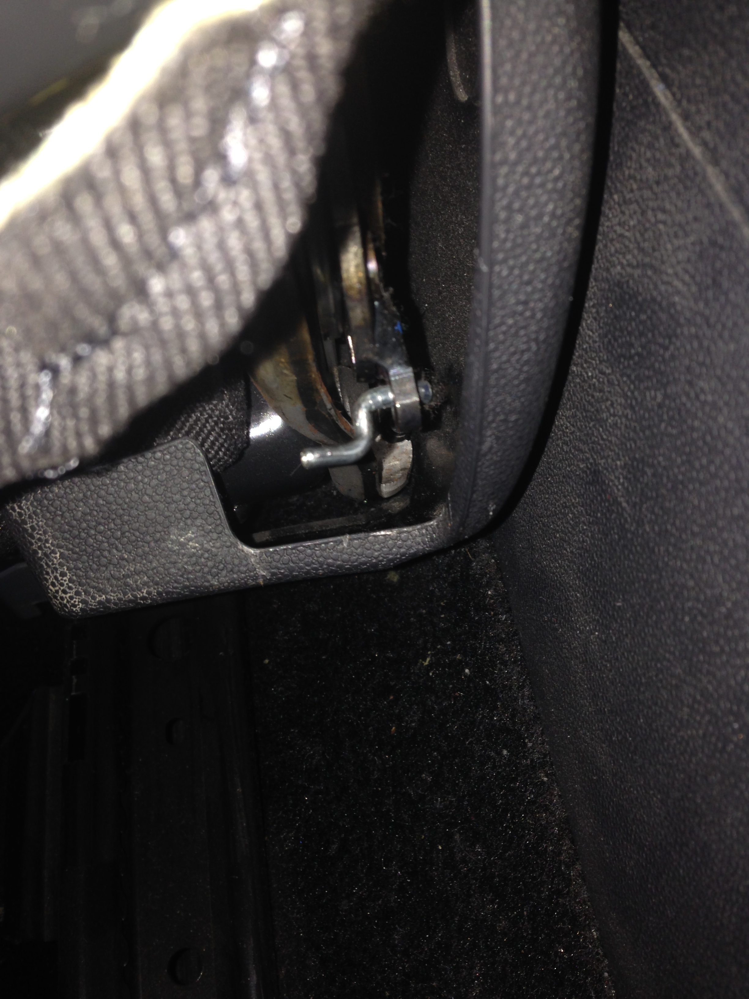

Fanciulli! Finalmente ho trovato il tempo e la voglia per guardare questo benedetto sedile e ne sono uscito vittorioso! :okok:
come già detto sembrava che il movimento fosse incompleto da non riuscire a sganciare la guida sotto al sedile ed infatti era proprio cosi!
Come consigliato, ho provato a smontare la plastica laterale destra (quella verso il tunnel) ma non ci sono riuscito per la mancanza di spazio e cosi ho sfoderato il fondo dello schienale ed ho visto il pezzo incriminato: il famoso filo che deve andare a sganciare la guida! Praticamente si era allungato un poco perchè non era più in posizione ottimale e aveva perso un po di corsa e non riusciva più a sganciare.. Soluzione? Preso un paio di pinze e tirato fuori quel che bastava per rimetterlo come Mamma Opel vuole che stia e tac, il sedile funziona ancora perfettamente.!
Magari con la foto si capisce meglio.. :D
era quella specie di Z in metallo.. si era infilata nel foro dove passa il cavo e, nel ribaltarsi lo schienale, non faceva sganciare tutto.. Presa la pinza e tirata fuori e cosi ho guadagnato quei 3 mm per farlo funzionare nuovamente! Provateci anche voi.. veramente da 10 minuti!

Appena riesco metto la foto che magari così sarà un po più chiaro... ;)
wow!!! Perfetto!! Foto foto!!! :D
