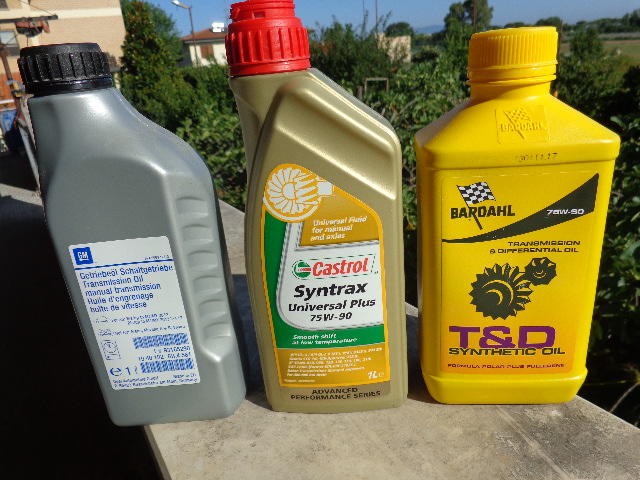

Messaggioda Corsa-95cv-Sport- » 29/07/2019, 8:04
Ho sostituito la frizione a 165.000km insieme ai cuscinetti del cambio e l' olio con il GM ora ne ho 200.000 e al prossimo tagliando (a 210.000km) vorrei sostituire nuovamente il liquido del cambio, ogni 50.000/60.000 lo sostituisco..

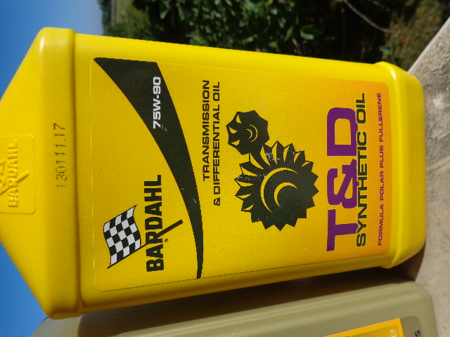

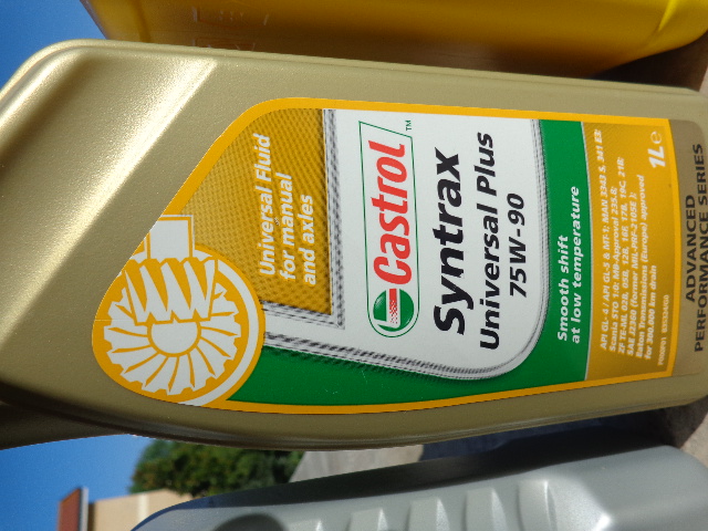

già ho comprato l' originale GM in Opel (come si vede in foto) ma ho anche 2 litri di Castrol Syntrax Universal Plus 75w-90 e 2 litri di Bardahl T&D sempre 75w-90
Ora non so quale mettere, prima della sostituzione dei cuscinetti del cambio avevo messo il Bardahl Gear Oil 4005 75w-90 il top però sulla confezione cè scritto che è a uso esclusivamente sportivo e da competizione per cui non so se va bene per le nostre Corse o se si va cambiato spesso, infatti quando mi ha aperto il cambio ha detto che era scuro il Gear Oil del Bardahl e lo avevo da 80.000/90.000km
Quindi essendo che sul flaconde Gm cè scritto For all: Bis/up to MJ/MY 2012/2013>2017
Mentre sotto. Not For: Arena, Movano-A + B, Vivaro
Mi viene da pensare che questo olio GM è specifico per la Corsa e se escludono alcuni modelli vuol dire che questi oli Bardahl-Castrol sono ottimi ma non è sicuro che vanno bene per i nostri cuscinetti che sono stati anche aggiornati, mi ha detto quello della Opel quando li ho presi
Messaggi: 2874
Messaggioda nik60 » 29/07/2019, 17:46
io metterei quello opel.. che se non erro è sempre rosso.. qualche anno fa un cambio di una vecchia opel corsa si è rotto a 80 mila km perchè un meccanico gli aveva sostituito l'olio rosso con uno generico preso dal ricambista sotto casa..

Messaggioda Corsa-95cv-Sport- » 30/07/2019, 20:23
nik60 » 29/07/2019, 18:46 ha scritto:io metterei quello opel.. che se non erro è sempre rosso.. qualche anno fa un cambio di una vecchia opel corsa si è rotto a 80 mila km perchè un meccanico gli aveva sostituito l'olio rosso con uno generico preso dal ricambista sotto casa..
Si infatti hai ragione anche io la penso come te..quello Opel è sempre Rosso mentre quello Bardahl è giallo, ora può essere anche il top dei top ma un' olio che lavora tanti cuscinetti diversi per ogni marca di auto e modello meglio mettere quello originale specifico dalla casa, discorso diverso per l' olio motore.
