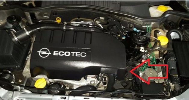

Messaggioda corsacjoe » 09/12/2019, 18:05
Riccardo64 » 07/12/2019, 15:10 ha scritto:ma tu hai potuto vedere dove è la perdita?
C'è una macchia umida in corrispondenza della freccia rossa...ancora a terra non ho visto tracce.
Ho notato però che a freddo il minimo è più irregolare e l'indicatore livello carburante è impreciso, a volte la lancetta sale e altre scende (seppur di poco).
C'entra con la pompa o potrebbe influire anche la temperatura esterna diventata più rigida? (non ho un box).
Grazie come sempre per le risposte! :)

Messaggioda Riccardo64 » 09/12/2019, 18:56
Ciao,
non credo che quella piccola perdita possa influire sia sul minimo irregolare che sulla precisione dell'indicatore del carburante.

Messaggioda corsacjoe » 22/12/2019, 17:49
Amici, ho usato l'auto per un viaggio di circa 500 km e non ho notato cali di potenza o strappi del motore. Nessun problema rilevato in accensione, parte subito senza tentennamenti. La perdita di gasolio c'è, ma è minima (quando accendo l'aria calda sento un leggero odore in abitacolo)...se dipendesse dal malfunzionamento della pompa credo che avrei avuto altri problemi, probabilmente si tratterà di una o più guarnizioni che perdono (spero). Se così fosse, potrei farci mettere mano al pompista (me la caverei con poco, intorno ai 150€). A gennaio prenderò un appuntamento per fargli vedere la situazione. ;)
