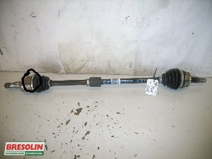

allora ragazzi questa mattina ancora alla ricerca di questo maledetto tok,mi sono steso sotto l'auto e ho notato muovendo qua e la con la mano che lo snodo verso il cambio del semiasse destro ha un po di gioco orizzontale,pero solo lo snodo..nel senso che se provo a muovere il semiasse non si muove..metto una foto per intenderciImmaginenon so se ho cerchiato lo snodo giusto,cmq quello nel cambio,non quello verso la ruota...come già detto ha il gioco solo la parte cerchiata..dite che sia normale? perchè altrimenti visto che devo portare la mia corsetta a cambiare il supporto motore sinistro,gli dico anche di questo?
