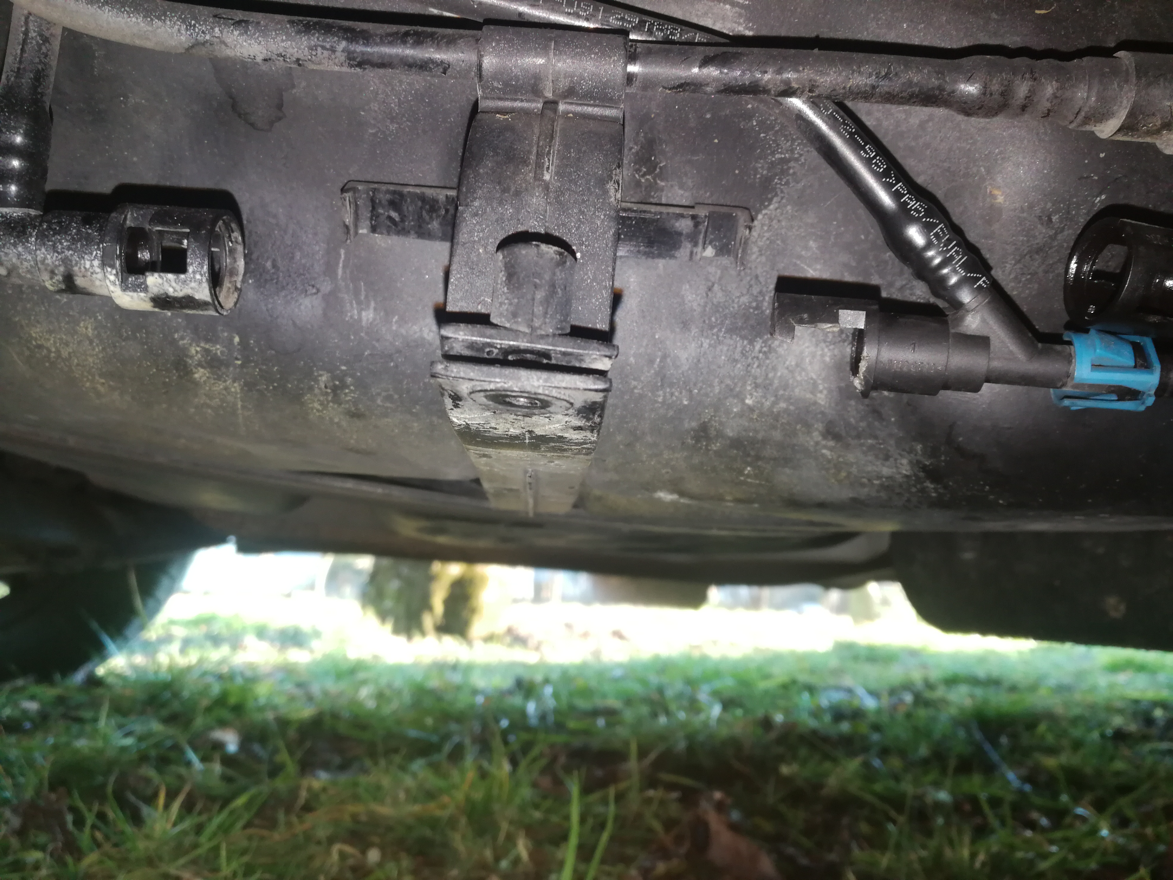

cercavo di sostituire il filtro della benzina ma ho combinato un pasticcio, vettura ferma! Vedi foto allegata, mentre cercavo di sfilare anche il connettore di destra l'ho rotto.
Ho sentito qualche meccanico e devo cambiare il condotto della benzina, uno mi ha dato l'idea di scaldare con aria calda il tubo in gomma nera dove è inserito il pezzo a tre vie che è rotto e poi mettere una fascetta ma non credo che sia una buona idea.
Insomma ho bisogno di aiuto per cercare quel tubo tra gli acquisti online. Ho sentito anche un paio di autodemolizioni qua nel biellese e domani chiamerò quelli che non ho ancora sentito. Inoltre pare che il canale ufficiale della Opel sia un po' lungo nelle consegne dalle mie parti, spero di no.

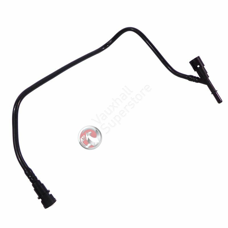

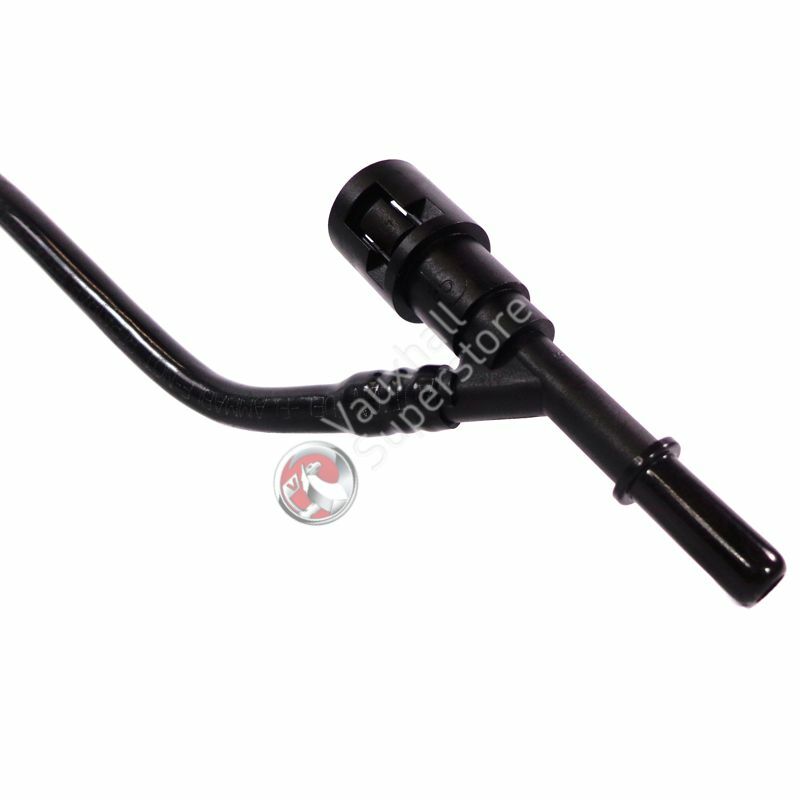

Non è stato facile, l'ho trovato su eBay e l'ho pagato euro 59,25. Allego due foto. Provate a mettere 'Opel Corsa C 1,0 1.2 1.4 1.8 Benzina Post. Alimentazione Del Carburante Tubo di' su eBay.
Ho sentito più di un'officina, mi consigliavano le autodemolizioni per la ricerca di un pezzo usato ma le prime due mi avevano dato risposta negativa, oppure il concessionario Opel ma pare che mi avrebbero fatto aspettare parecchio e molto probabilmente sarebbe arrivato un kit che conteneva più di quello che mi serviva.
Per installarlo, ho trovato questa pagina: https://www.scegliauto.com/video/opel/tutorial/795/ domani proverò a guardare cosa c'è sotto alla panchetta dietro.

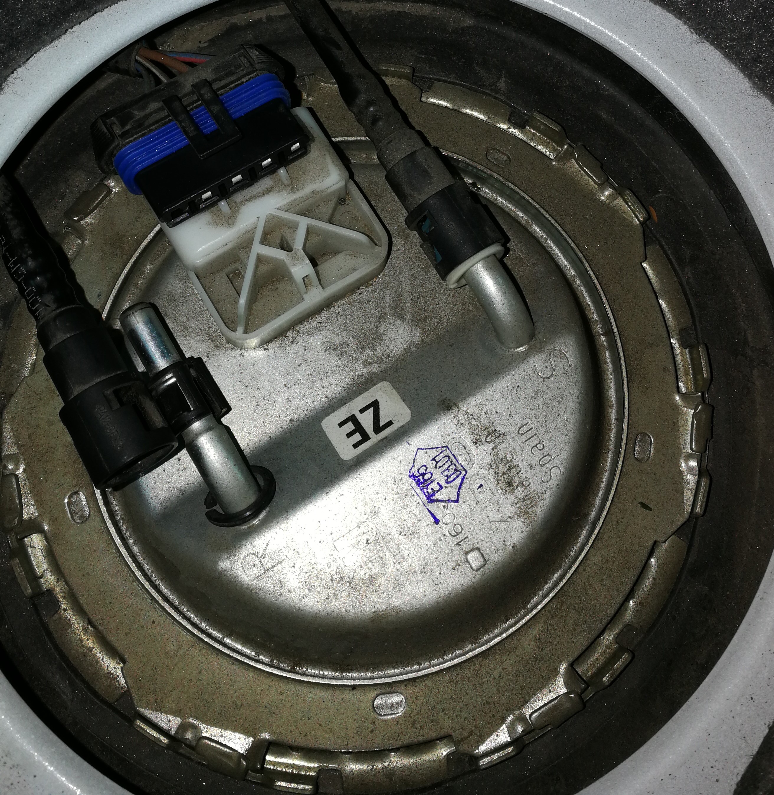

Ecco cosa c'è sotto al sedile posteriore, il tubo da sostituire è quello che vedete sfilato.
Qualcuno di voi ha già avuto esperienza di sostituire quel tubo? Posso tagliare il pezzo rotto sotto, agganciare il tubo nuovo e da sopra tirare il vecchio per far salire anche il nuovo?

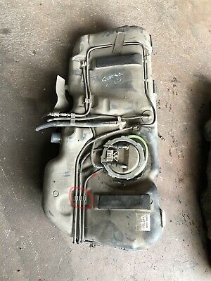

Niente da fare, ho provato da sopra e da sotto ma non c'è verso. Poi ho intravisto delle 'guide' e ho trovato in rete l'immagine che metto qua, un serbatoio della Opel Corsa C.
Mi sono reso conto che devo portare l'auto in un officina e per mettere quel tubo (evidenziato con un segno rosso) bisogna almeno parzialmente rimuovere il serbatoio!!

Messaggioda Riccardo64 » 16/02/2020, 18:01
quel pezzo che hai evidenziato in rosso non è nient'altro che un pezzo di plastica che tiene in sede i tubetti,
una sorta di "graffetta" in pratica...
se riesci in qualche modo, magari con l'utilizzo di un cordino o altro, a far arrivare il tubo fino all'imbocco è fatta
