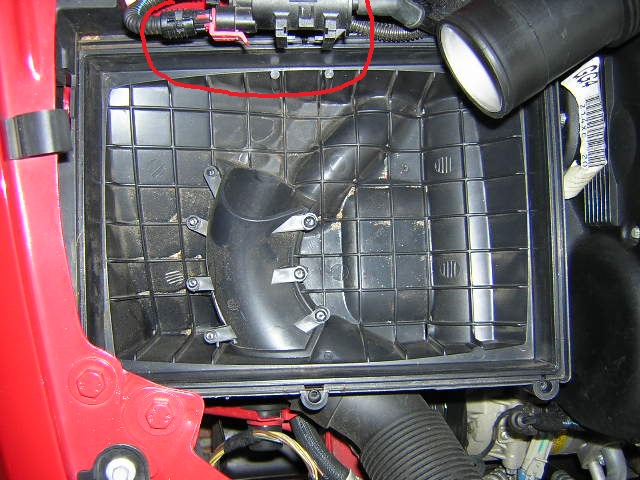

Ciao a tutti!!
Ho una corsa c 1.2 e da un po' di giorni sento un ticchettio provenire dal motore tipo battito in testa ma pensavo con il freddo fosse normale, incuriosito apro il cofano e strano ma vero il ticchettio arriva da vicino l'airbox e ne sono sicuro perchè se metto l'orecchio sulla testa lo sento come allontanarsi mentre mettendo la testa sull'airbox aumenta, il ticchettio va sempre a ritmo di motore tipo normale battito del 1.2 però è più forte e non saprei se è più metallico o più tipo scossa elettrica come se fosse un accendino elettrico per farvi capire. La macchina ha 43mila km e tra 2mila circa devo farle il tagliando, sapete aiutarmi per caso?

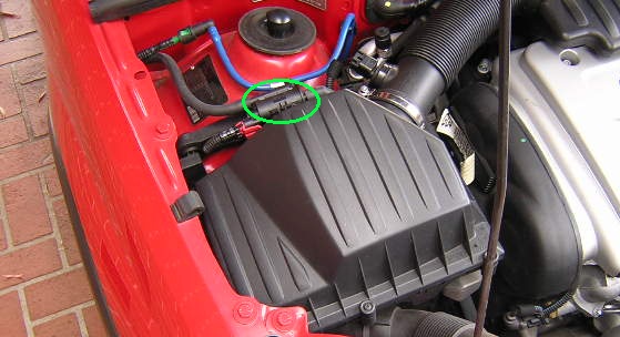

Ok grazie lo stesso ho trovato da me il problema però ora dovreste aiutarmi voi almeno a sapere il nome del pezzo da cambiare che è quello cerchiato in verde....
scollegando uno spinotto che entra in quel tubetto mi si accende la spia gialla motore però il ticchettio smette e la macchina non da alcun segno anomalo

dopo aver scaricato il manuale della corsa c di che è una valvola di spurgo che dovrebbe lavorare insieme alla valvola EGR e che sarebbe lei a riportare i gas nella camera di combustione

Quella è la valvola che manda i vapori di benzina dal serbatoio al motore per essere bruciati, funziona ad impulsi, quindi il tichettio è normale. Magari non ci avevi mai fatto caso, si attiva in determinate condizione che ora non saprei spiegarti

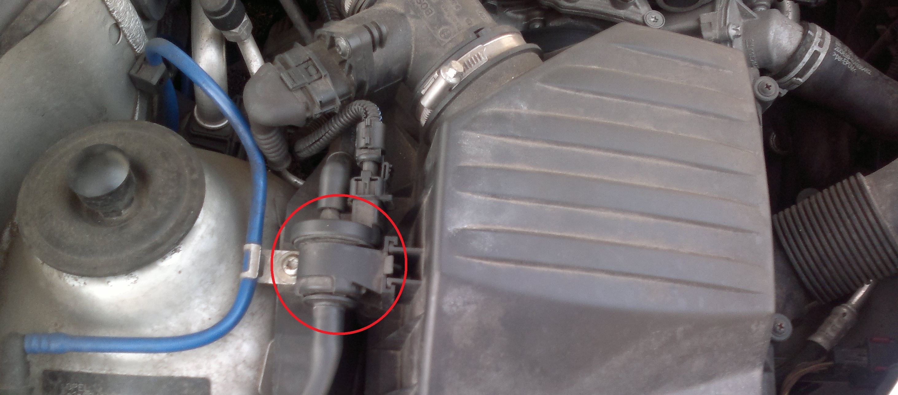

Allora il pezzo dovrei averlo trovato cioè questo:
http://www.ebay.it/itm/FUEL-BREATHER-FUEL-TANK-BREATHER-HOLDEN-OPEL-VAUXHALL-0-280-142-359-BY-BOSCH-/400344536913
Però ora mi chiedo, come lo monto se manca la parte in plastica attorno al pezzo che lo chiude con anche i vari attacchi dei tubi e pezzo per incastrarla sull'airbox?
Ho provato a vedere sulla mia se magari riuscivo ad aprirla in modo da inserire quello nuovo ma non si apre sembra un pezzo unico.

Tornando a noi dome_1.2 la prima foto messa da me era presa su google e ho scoperto che quel pezzo che avevo indicato non è del 1.2 mentre io pensavo non cambiasse nulla quindi trovato quel pezzo della foto vado per montarlo e come sorpresa mi trovo il connettore che lo alimenta che ha attacco diverso........ :censored:
Ora ho fatto una foto direttamente alla mia è il pezzo risulta così:
il pezzo è della BOSCH con codice 0 280 142 359 ma con questo codice mi darebbero il ricambio che ho linkato quindi non risolvo nulla perchè non sarebbe completo..... :cry:
