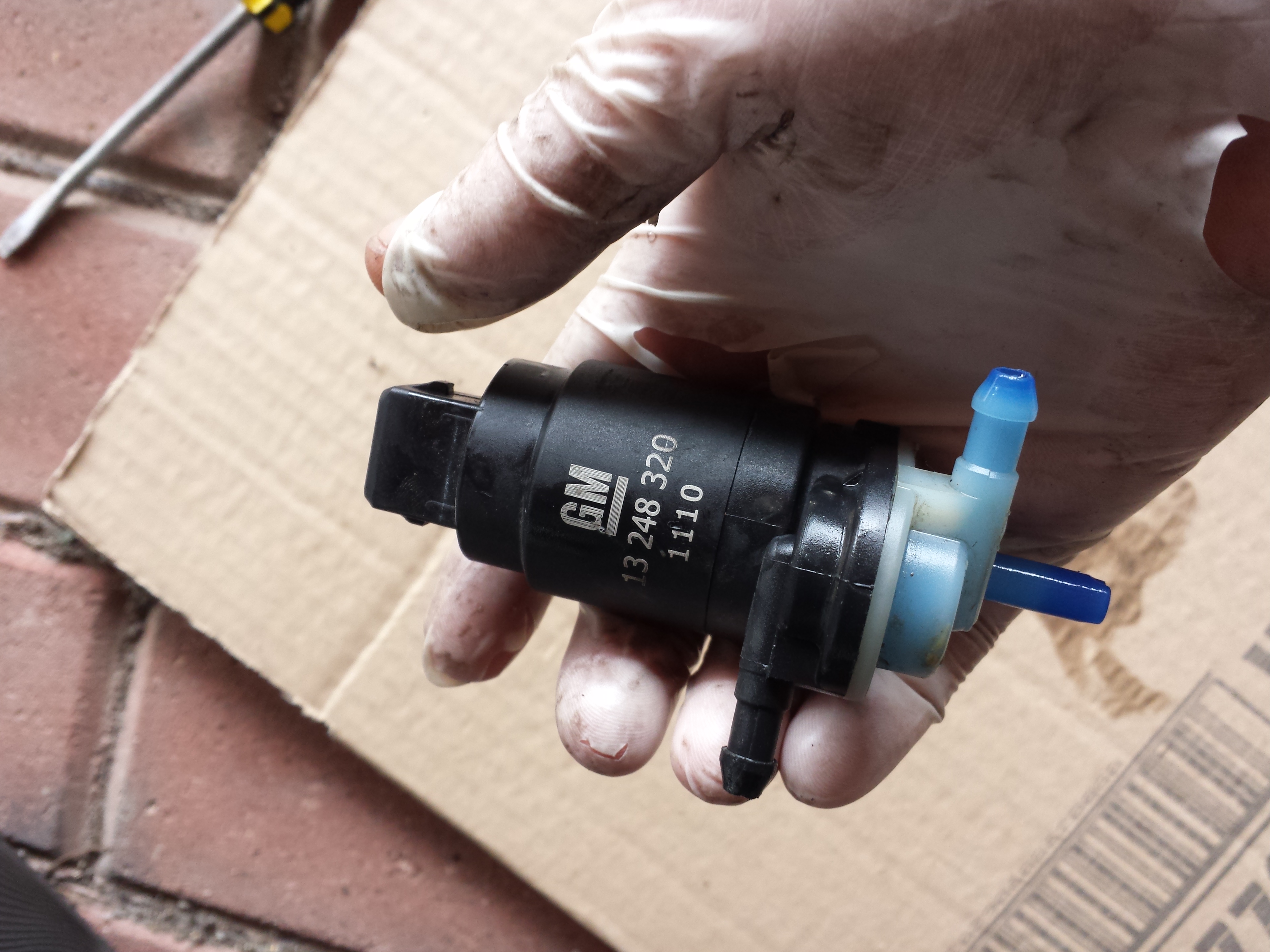

Messaggioda Aiden88 » 24/09/2014, 13:00
La pompa è attaccata dietro alla vaschetta. Sono riuscito ad arrivarci smontando il paraurti (in realtà l'ho smontato per metà e ho lavorato scomodo :eheh: ). Ho fatto tutte le prove possibili testando tubo per tubo con l'aria compressa. Ho attaccato anche un altro tubo alla pompa per prova, a malapena riusciva a far uscire l'acqua. Manca proprio di pressione.
A questo punto deduco che il problema sia proprio lei.

Messaggioda Aiden88 » 24/09/2014, 14:58
Come non detto. Ho testato la pompa a casa in una vasca e spara come se non ci fosse un domani. A questo punto deve essere necessariamente la vaschetta ostruita.

Messaggioda Aiden88 » 25/09/2014, 17:50
Ok, risolto tutto senza smontare la vaschetta (che tra l'altro non si può smontare perchè è fissata coi rivetti :na: :na: ) Ho semplicemente rimosso la guarnizione/filtro nella quale si incastra la pompa. C'era una schifosa melma bianca (che sembra altro... :roftl: )
Pulita a dovere, rimontata, ricollegato pompa e tubi et voilà!! Non ha mai spruzzato così bene! :D :D
