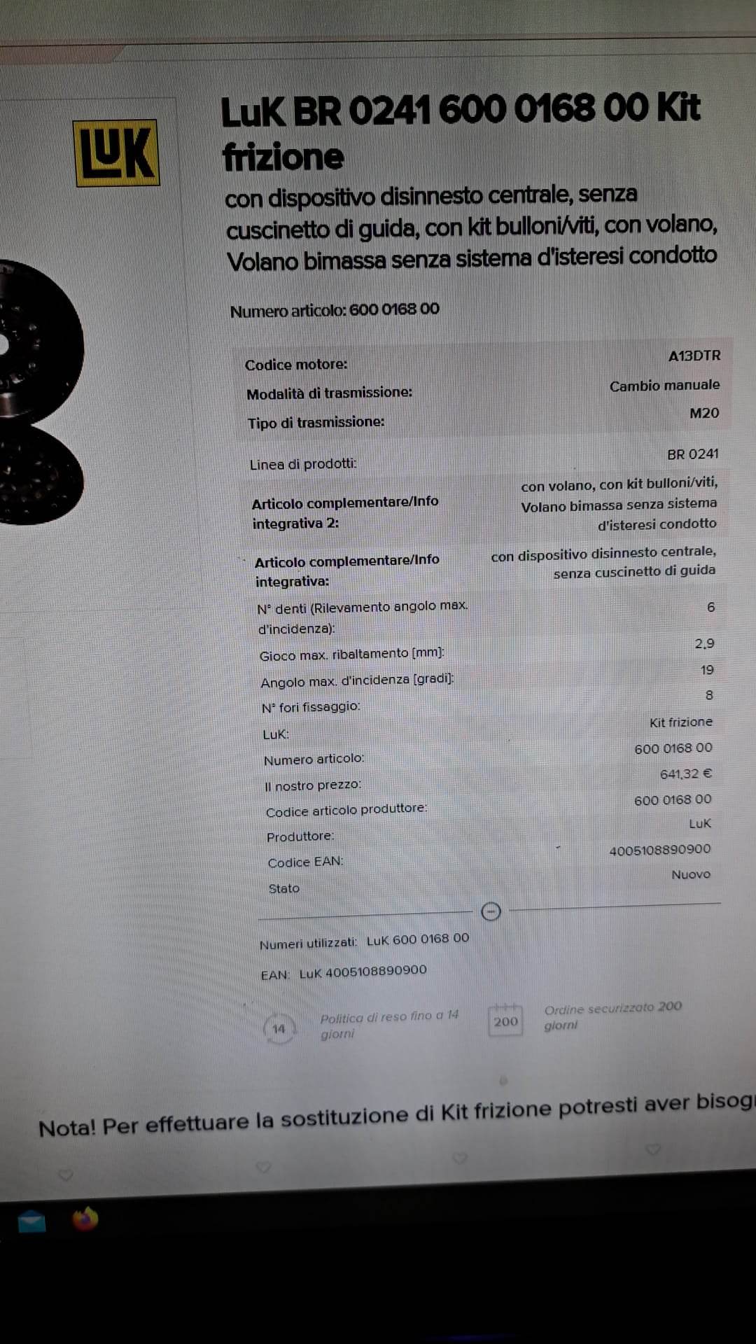

Nella strada di ritorno mi fermo da un meccanico gentile che avendo il ponte libero è lui a dirmi di metterla su, una volta su mi fa aprire gli occhi, la perdita non è dalla pompa frizione ma bensì dal cambio e mi dice con sicurezza che è il cuscinetto dentro al cambio. lo ringrazio e vado anche all' officina che gestisce il parco mezzi del mio lavoro (sono autista di autobus) e mi conferma che se la perdita è li è sicuramente il cuscinetto. vado da un autoricambi normale è il cuscinetto costa 280euro chiamo una Opel qualsiasi mi dice il cuscinetto costa 330 quindi per 50euro preferisco prenderlo originale quando sarà. penso un 200euro di manodopera e me la dovrei cavare, la frizione la lascio è nuova ha 3 anni e 60mila km poi la uso con dolcezza mai partenze brusche
Il dubbio che mi fa venire questo meccanico di mezzi pesanti è questo: quando hai cambiato la frizione con il kit completo non ti ha cambiato anche il cuscinetto? io gli dico, bho non so se stava nel kit e lui dice che se non c'era doveva il meccanico dirti di prenderlo a parte
Ora vado a vedere il kit che avevo acquistato Luk 600 0168 00 in effetti precisa come potete leggere, è senza cuscinetto..cavolo ma il meccanico mi monta tutto nuovo e non mi dice serve anche questo dannato cuscinetto che ora mi fa smontare tutto per cambiarlo :mha: gli avrà roduto perchè avevo io acquistato tutti i pezzi :surprice:
