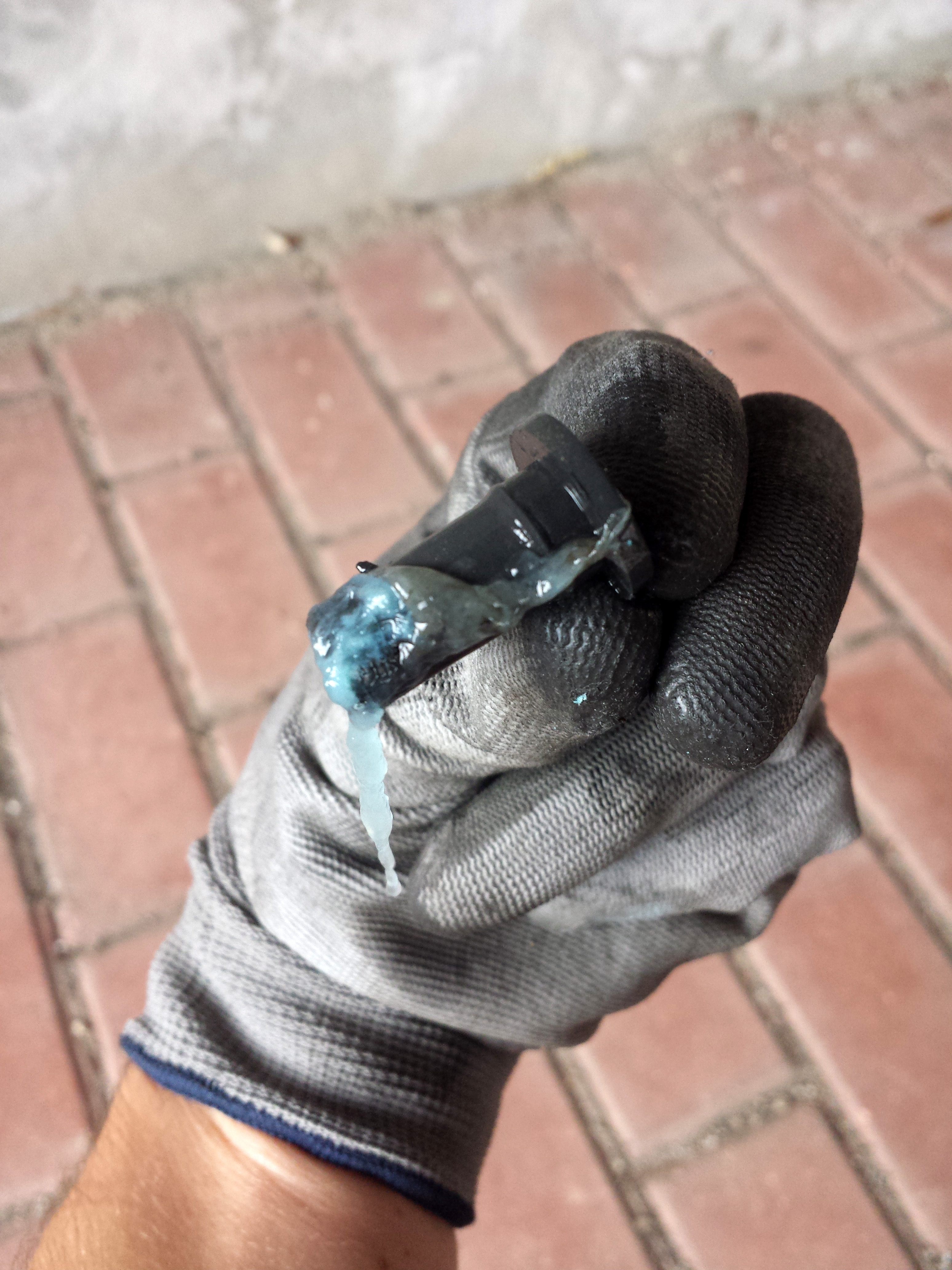

Aiden88 ha scritto:Ok, risolto tutto senza smontare la vaschetta (che tra l'altro non si può smontare perchè è fissata coi rivetti :na: :na: ) Ho semplicemente rimosso la guarnizione/filtro nella quale si incastra la pompa. C'era una schifosa melma bianca (che sembra altro... :roftl: )
[ http://www.corsaclub.it/forum/uploadfile/IMG-20140925-WA0011.jpg ]
Ma è uno scherzo dei tedeschi?? Che schifo è? Non mi sembra qualcosa che può depositare dal liquido lavavetri... Senno la vedrei anche nella boccia che sta in garage. Poi magari mi sbaglio.

Quindi, rimuovendo il piccolo imbutino di plastica dove si infila il beccuccio della pompetta, e che fa anche da filtro anti impurità, ho constatato anch'io la presenza del blob . Guardate che schifezza è uscita fuori:
Pulito lo schifo molliccio e gelatinoso, rimontato il tutto, provato: FUNZIONA
