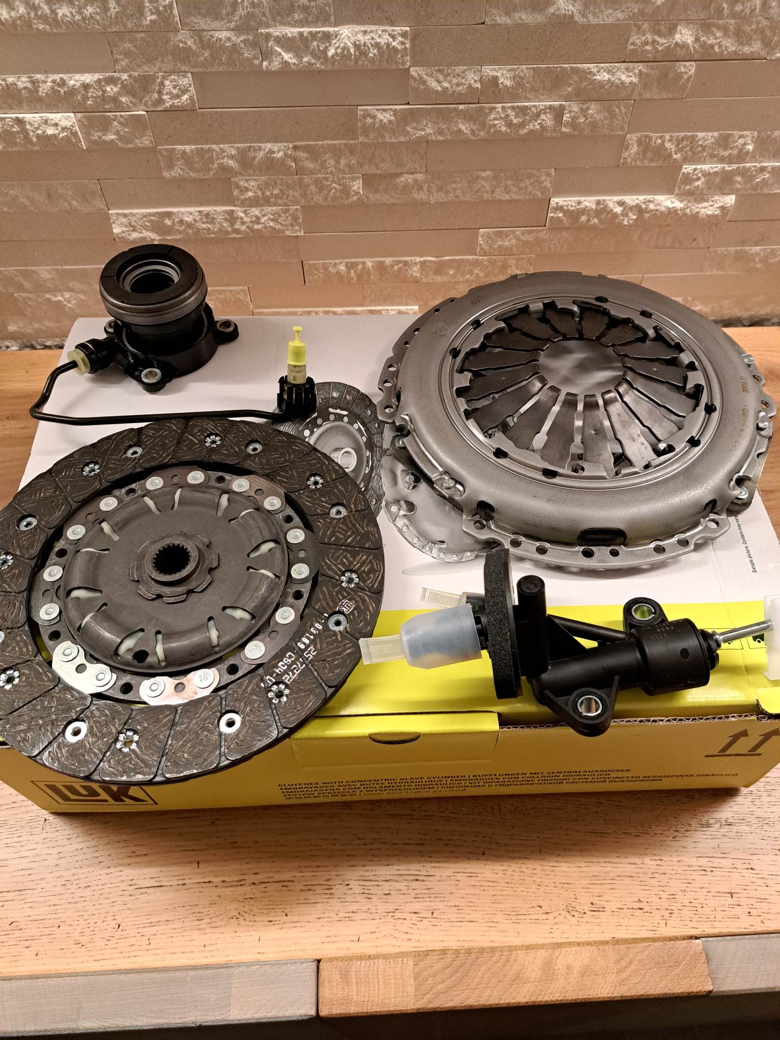

Sono stato in officina ho preso appuntamento per dopo Natale 27-28 dicembre e me la fanno in giornata, ci siamo accordati che i pezzi li prendo io allora ho ordinato il kit frizione Luk 622318033 che comprende disco, spingidisco e questo cuscinetto che a me serve, con la cosa ci faccio ricambiare anche la frizione (senza volano) ho visto che nel 2018 quando avevo cambiato la frizione completa ho fatto 100.000km quindi visto che apre la faccio cambiare e ho preso anche la pompa sotto al pedale frizione sempre della Luk 511062610 cosi risolvo

sono andato alla Opel e ho preso 2 litri (ne entrano 1.8) di olio originale con il nuovo marchio PSA accanto a quello Opel cosi da metterlo martedi quando mi sostituiscono i quattro componenti (disco-spingidisco-cuscinetto-pompetta) anche questi ordinati e ritirati :)

Messaggioda Corsa-95cv-Sport- » 05/01/2023, 22:09
ieri ho ritirato l' auto, hanno sostituito praticamente tutto quello che avevo messo in foto dal volano al disco/spingi cuscinetto e pompetta, riempito il tutto con liquido e per ora sembra andare. ricordatevi per l' olio cambio va messo fino a che non fuoriesce e a quel punto mettere il tappo, se si mette di meno anche 100ml quando è ferma l' olio è in piano e le marce fanno fatica, mi è successo ieri che non lo avevano messo mancavano 100ml e le marce facevano fatica, ora riempito.
