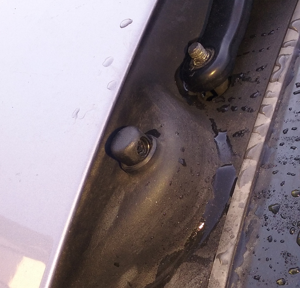

SI QUI AVETE DETTo che si doveva spingere dentro con il risultato che mi si sono rotti. era solo da spingere nella zona evidenziata da me ora penso di non ricomprarli neanche morto troppo difficile da regolare a prescindere.

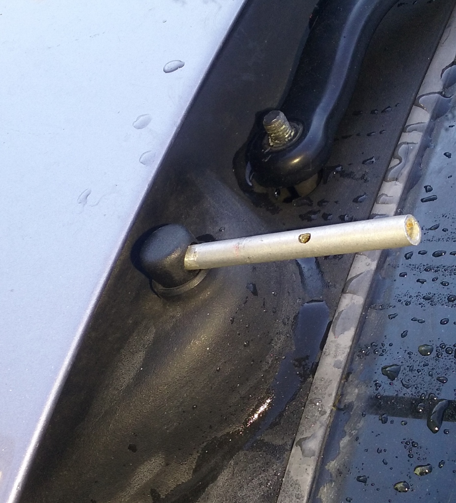

Allora per la regolazione consiglio a chiunque voglia fare questo lavoro di prendere gli ugelli da smontati e premere con un cacciavitino sulla parte superiore. Usare la forza. Spostandolo la prima volta da smontato rende tutto più semplice. Infatti adesso possiamo mettere lo svitol dietro la semisfera con l'ugello. Poi consiglio anche di rimetterlo in posizione di partenza e montarli. Quindi passare alla regolazione vera e propria. :ciau:

Per il montaggio un pò di difficoltà perche le spazzole non sono riuscito a toglierle e quindi ho lavorato in modo scomodo per inserirle da sotto il cover di plastica , a togliere i vecchi è stato abbastanza veloce , un colpo secco e si sono tolti però non capisco se sotto c'era un dentino che li bloccava , cmq questi si sono incastrati bene , l'unico neo e che il cerchio che sta attorno all'ugello non esce del tutto fuori dall'allogiamento e con il tubicino che mi sono fatto per la regolazione non riesco ad orientarli troppo, provero a sagomare unpola parte di sotto del cover.

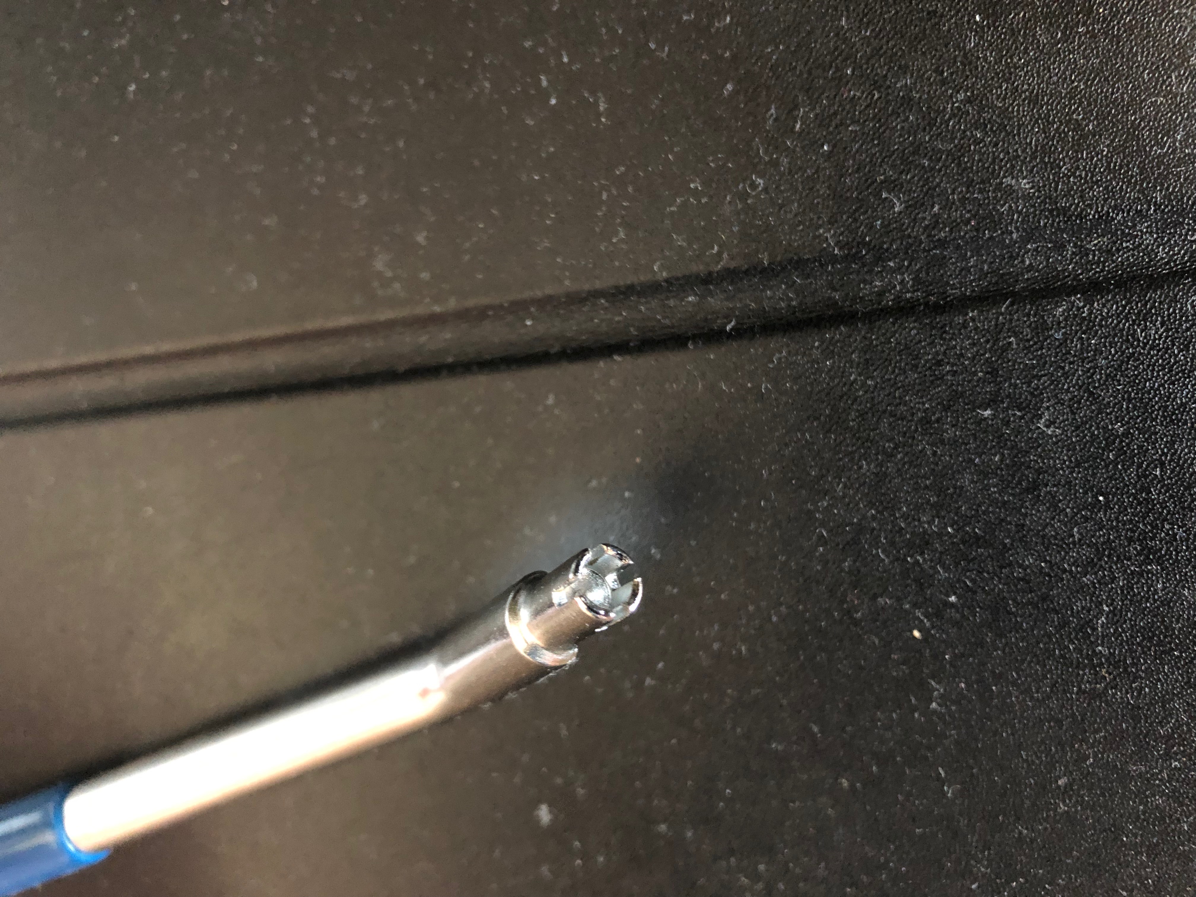

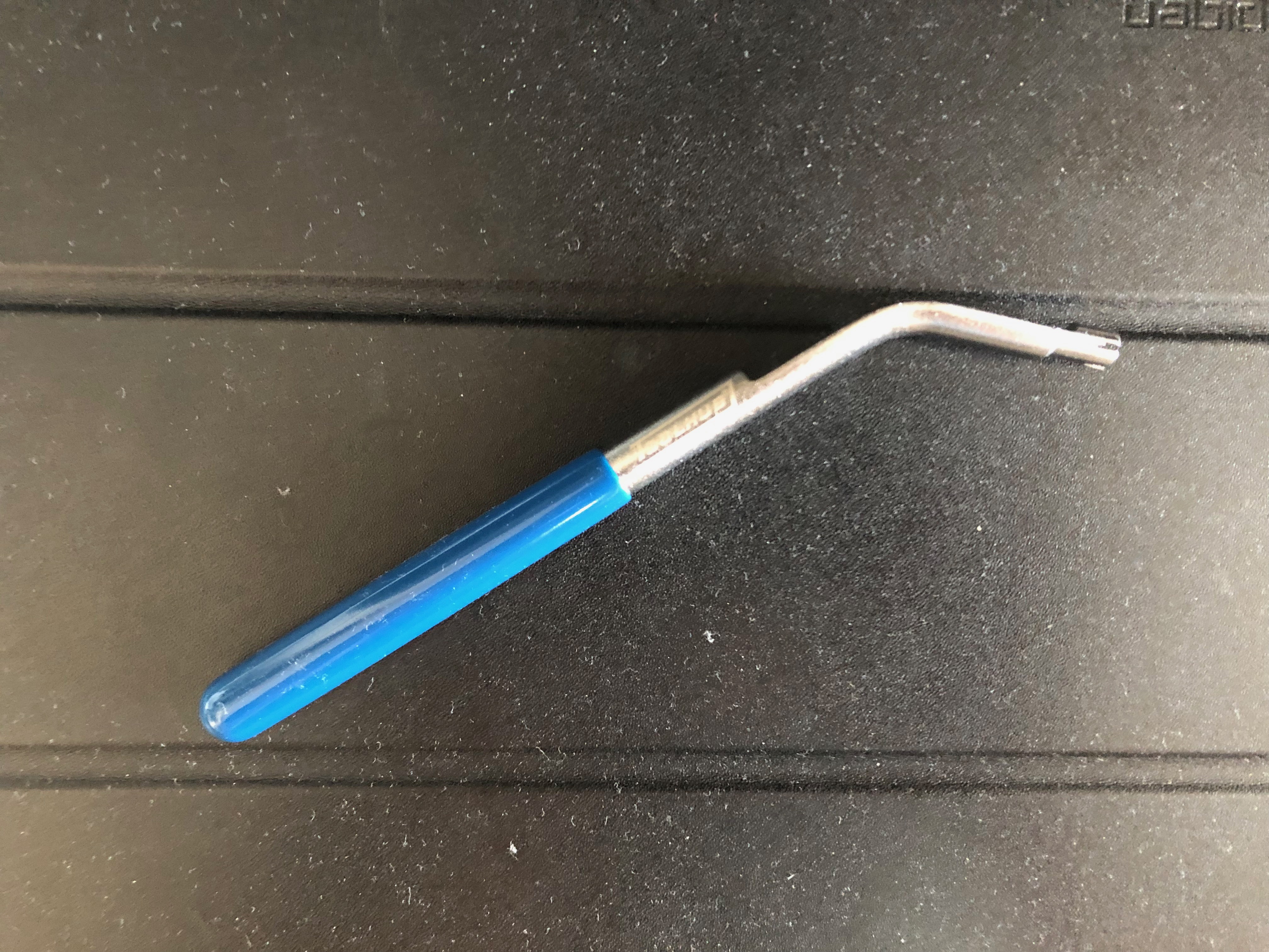

ho da poco installato, seguendo le vostre esperienze e la guida, gli ugelli dell'insignia sulla mia Corsa D. Ho acquistato anche un attrezzo per regolare gli ugelli ma non riesco mai a trovare la posizione giusta. Inoltre, anche se regolati tutti verso il basso spruzzano comunque sul tetto. Per caso qualcuno che li ha regolati su Corsa D 5 porte può aiutarmi? Ho tentato anche ad abbassarli ulteriormente con un cacciavite ma non riesco a spostarli, il sinistro sembra a posto ma il destro... purtroppo no. Ho notato che si possono anche ruotare. Allego foto dell'attrezzo. Forse è normale che spruzzino un po' anche sul tetto?
