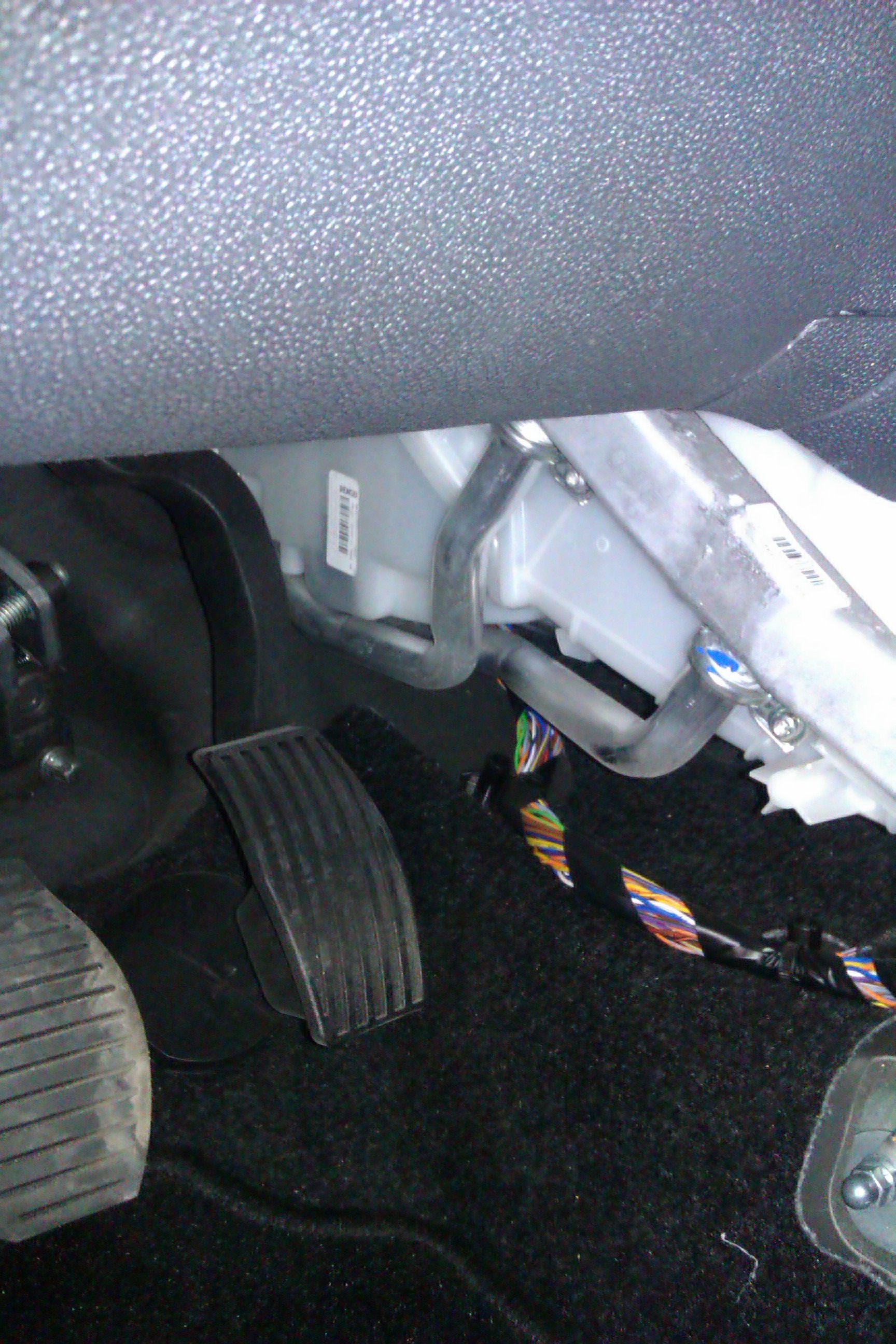

Messaggioda drgonzo » 04/07/2012, 11:39
aggiornamento del problema! sono passato da un mio amico meccanico che ha smontato la plastica e mi ha risposto "e ti chiedi pure dove sta il problema?! se ci fosse quì un ispettore della Opel me lo mangerei!!!!" e diciamo pure che lui fino all'anno scorso ha lavorato come meccanico opel appunto... ora vi spiego perchè se l'è presa così tanto. Notate nell'immagine quei due tubi di ALLUMINIO che portano l'acqua al radiatorino?!?!?! bhè quei tubi sono incandescenti!!!! ovviamente perchè ci passa l'acqua intorno a 90° che viene direttamente dal motore e che quindi non viene assolutamente isolata semplicemente da un pezzettino di plastica spesso forse 1 cm. e che quindi irradia sul piede del malcapitato guidatore una temperatura assutrda! vi dico solo che sono tornato a casa da una mezz'ora e il mio piede è ancora caldo!!!!!! e inoltre come sapete e vedete lì ci passano tutti i cavi elettrici che di certo non saranno felicissimi di averre 90° lì vicino a loro!!!!!
W LA FANTOMATICA TECNOLOGIA TEDESCA OPEL!!!! FANNO SCHIFOOOOOOOOOOOOOOOOOOO!!!! NON COMPRATEVI STA MACCHINA DI m***a!!!!!
sono incazzato?!?! no....per niente...sono proprio nero!!!!!! ma secondo voi è normale una cosa del genere??? ma chi le progetta ste macchine??!?!? un pirla?!?!? un bambino che non sa che il calore viene propagato?!!??! ma io non lo so...e si ostinano a rispondere che il problema non esiste?!?!?! ma andatevelo a prendere in quel posto!!!!!! spero che chiunque di voi vedesse questo schifo sconsigli vivamente l'acquisto di una opel gpltech a chiunque glielo chieda perchè non si possono avere problemi di sto tipo per un difetto di progettazione che non mi aspetterei di trovare così palese nel 2012!!!! nemmeno dalla Lada o dalla Dacia o dall DR che avevo prima!!!! SCANDALOSIIIIIIIIIIIIIIIIIIIIIIIIIIII

Messaggioda Maligno » 04/07/2012, 12:44
portala cosi smontata in un officina opel, dove ti hanno risposto che non c'e nessun problema e fagli toccare i tubi,poi chiedi se ancora non c'e nessun problema,cosi giusto per fargli capire che non vai li a rompere le scatole ma per un problema serio
