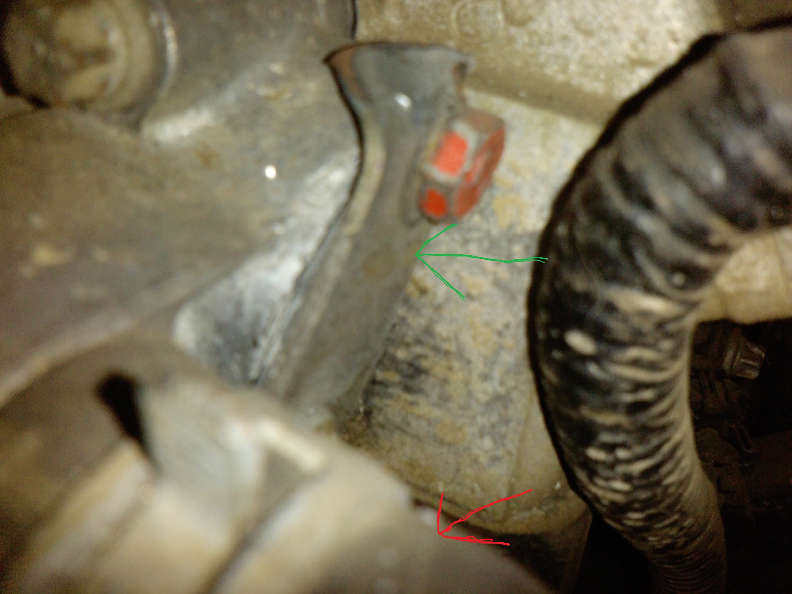

ora il famoso tappo che ti dicevo prima è questo:
quello in rosso è il tubo grosso attaccato all'egr e quello della freccia vedre è il famoso tappo...il quale ripeto mi sembra tanto una modifica non artigianale.
non mi resta che toglere sta maledetta egr e tirare le conclusioni

Vedi se riesci a leggere il codice ricambio e la marca riportata sull' EGR (dovrebbe essere una Pierburg) e postali...
Molto probabilmente quella che hai montata è l' EGR di una Corsa C e non di una B e questo spiega il perchè della modifica artigianale...

oggi ho anche pulito i vari tubi che sono collegati al C.F., non so se è stata una cosa utile, so solo che uno in particolare (penso quello del riciclo vapori olio, comunque quello più piccolo collegato alla testata in alto) dentro era abbastanza sporco e pieno di schiumetta.
allora la marca dell'egr si è Pierburg.. il codice si riesce a leggere solo la parte inizia e finale che sono le seguenti: 7.22414019T....478 6M

la 7.22414.00.0 è per corsa B con motorizzazione X10XE
la 7.22414.01.0 è per corsa B con motorizzazione X12XE
Quindi credo proprio che ti abbiano erroneamente montato l' EGR del 1.2...
