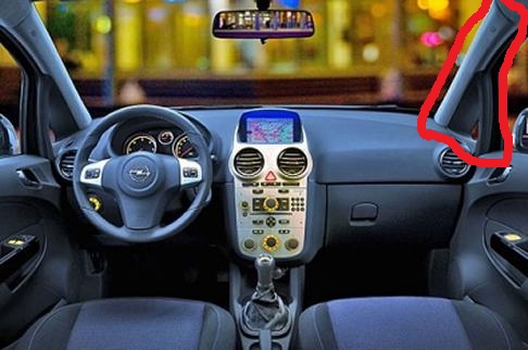

Dovrei smontare il montante anteriore destro interno, quello grigio che va dal tetto al cruscotto dell'auto, perchè sento un rumorino che sembra provenire da li e vorrei vedere se riesco ad eliminarlo. Ho provato a tirarlo e si sgancia un po, ma non del tutto, vorrei sapere se devo solo tirare più forte oppure devo cominciare a tirare da qualche parte in particolare per toglierlo...(da sopra, da sotto o dalla parte nera che sta attorno al triangolino di vetro)non vorrei rompere qualche gancio e poi dover ricomprare il pezzo...

io avveo fatto una prova senza smontarlo del tutto e pare che veniva facilmente, ho infilato il dito proprio alla sua estremità in alto e ho tirato, non ho nemmeno dovuto forzare ed è venuto, ho sganciato solo un gancio, ti ripeto non lho tolto completamente perchè ero giusto curioso e ci ho provato
sicuramente qualcuno che l ha tolto ti dirà se devi fare altro ma che io sappia basta tirare

una volta sganciato quei 2 cm,dovrai infilare la mano,dietro la scritta airbag(circa),c'e un gancio,dai un colpo secco con la mano e viene via ;) per il resto puoi tirare tranquillamente

si stira ma occhio a non fare danni se i gancetti si rompono... è un casotto

Vabbè ma devi essere un animale per rompere quei gancetti.. Mica come quelli delle portiere eheheh

tiri un pò la plastica...c'è un gancetto nero all'interno...lo devi tirare verso su...una volta sganciato puoi togliere tutto.
