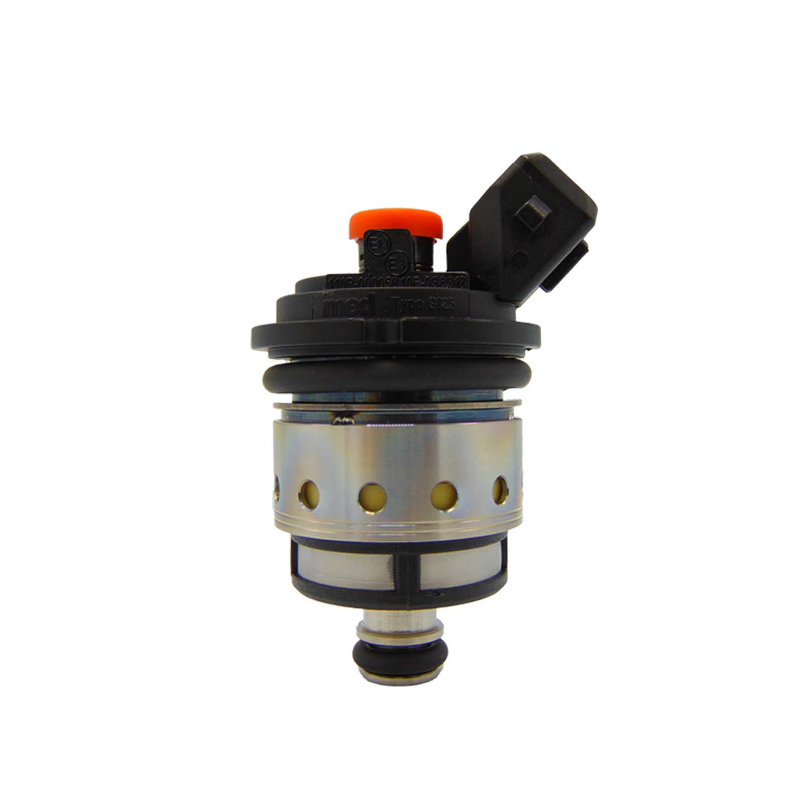

Non so se è la sezione giusta ma dovrei acquistare degli iniettori gpl nuovi.
Ho visto sul sito della landi che in funzione dei cavalli della mia auto dovrei utilizzare i vecchi iniettori tappo giallo che sono stati sostituiti da quelli tappo grigio. Il problema è che quelli che monto ora sono i tappo arancio. Quello che mi chiedo io è quali devo acquistare ? Che differenza fa tra i 2?
Se acquisto quelli con colore differente da quelli che ho, dovrei apportare anche delle modifiche di mappature alla centralina??
Per concludere la mia auto e opel corsa d 1.4 (90 cv) gasata landi aftermarket del 2007.
In attesa di risposta vi porgo distinti saluti..

I tappi arancio sono il modello nuovo dei tappo verde.
Se hai modo di estrarli vedi se hanno i buchi come questo qua:
Cercando in rete ho trovato questo:
TAPPO VERDE sostituiti dai TAPPO ARANCIONE (fino ai 75KW)
TAPPO NERO sostituiti dai TAPPO BLU (75-110 KW)
TAPPO BIANCO sostituiti dai TAPPO VIOLA (oltre i 110 KW)
TAPPO GIALLO sostituiti da TAPPO GRIGIO (su questi non ho trovato info)
Ad ogni modo, perché hai necessità di cambiarli?
Solito problema dell'auto che va a tre cilindri?

Per motivo del cambio sì è quello...nel senso che la mia auto va malissimo a benzina cioè appena la accendo la mattina sembra che si ingolfi per poi passare a gpl e andare bene come avevo scritto già in un'altro post. Ora sono andato da un nuovo impiantisti( dopo averne cambiati diversi) che mi ha detto che vanno cambiati gli iniettori xké vanno male e sballano poi i parametri a benzina...

Io li cerco usati a 10€ l'uno (i tappo verde) e metto quelli.
Ogni tanto li smonto e immergo la parte di metallo nel petrolio bianco.
Aspetto che si "ammorbidiscano" un po', collego la 12v e li faccio ticchettare per un po'.
Se cerchi in rete alcuni si sono fatti addirittura le macchinette di pulizia: https://www.youtube.com/watch?v=bH8BLCFRTrE
Nel vecchio forum di OMNIAUTO avevo letto di un tizio che li apriva con il dremler estraendo la molla e dandogli una stiracchiata. :oo:
Diciamo che per il prezzo irrisorio (sfasciacarrozze) io ormai preferisco sostituirli appena iniziano a darmi problemi.
