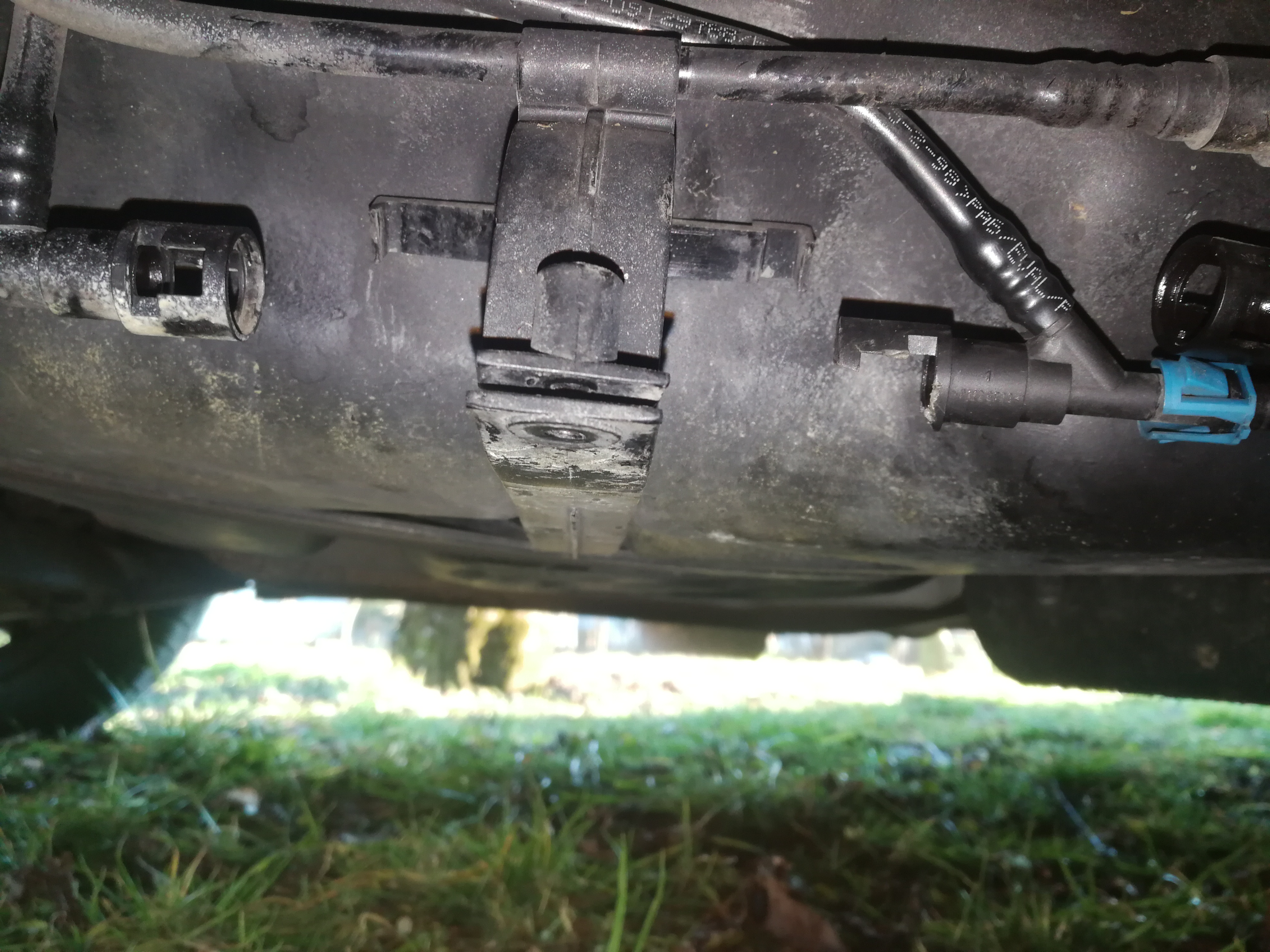

Oggi procedevo a sostituire il filtro della benzina e ho combinato un bel pasticcio, vettura ferma! Vedi foto allegata, mentre cercavo di sfilare anche il connettore di destra l'ho rotto (!)
Subito ho pensato che devo acquistare quel pezzo e tre vie che si vede dove c'è l'elemento blu ma il mio meccanico ha detto che ora mi tocca cambiare tutto il tubo perchè quell'innesto che va verso l'alto (dove sono i caratteri bianchi) è saldato a caldo.
Voi concordate con la sua diagnosi? In caso affermativo, secondo voi trovo il tubo completo in rete oppure devo affidarmi al meccanico che le prende originale presso un concessionario Opel?

comunque prova qui ad inserire il VIN per la tua auto
https://7zap.com/en/catalog/cars/Opel/brand/33/0
oppure prova su quei siti tipo "autoparti" o "autodoc" e simili che utilizzano gli stessi database

ho trovato un jpg dove si dovrebbe vedere il pezzo rotto, cioè il #23
http://ci.catcar.info/opel_2015_05/data/X01/G3B.png
se è lui, però non riesco a trovare il categorico.
Guardando quella immagine mi sa che trovi tutto il pezzo ma non credo il costo sia cosi eccessivo.

Ora apro un post apposito per il mio problema. Sì sembra proprio il #23. Dove trovo il VIN (Vehicle Identification Number) della mia auto, nel manuale?
