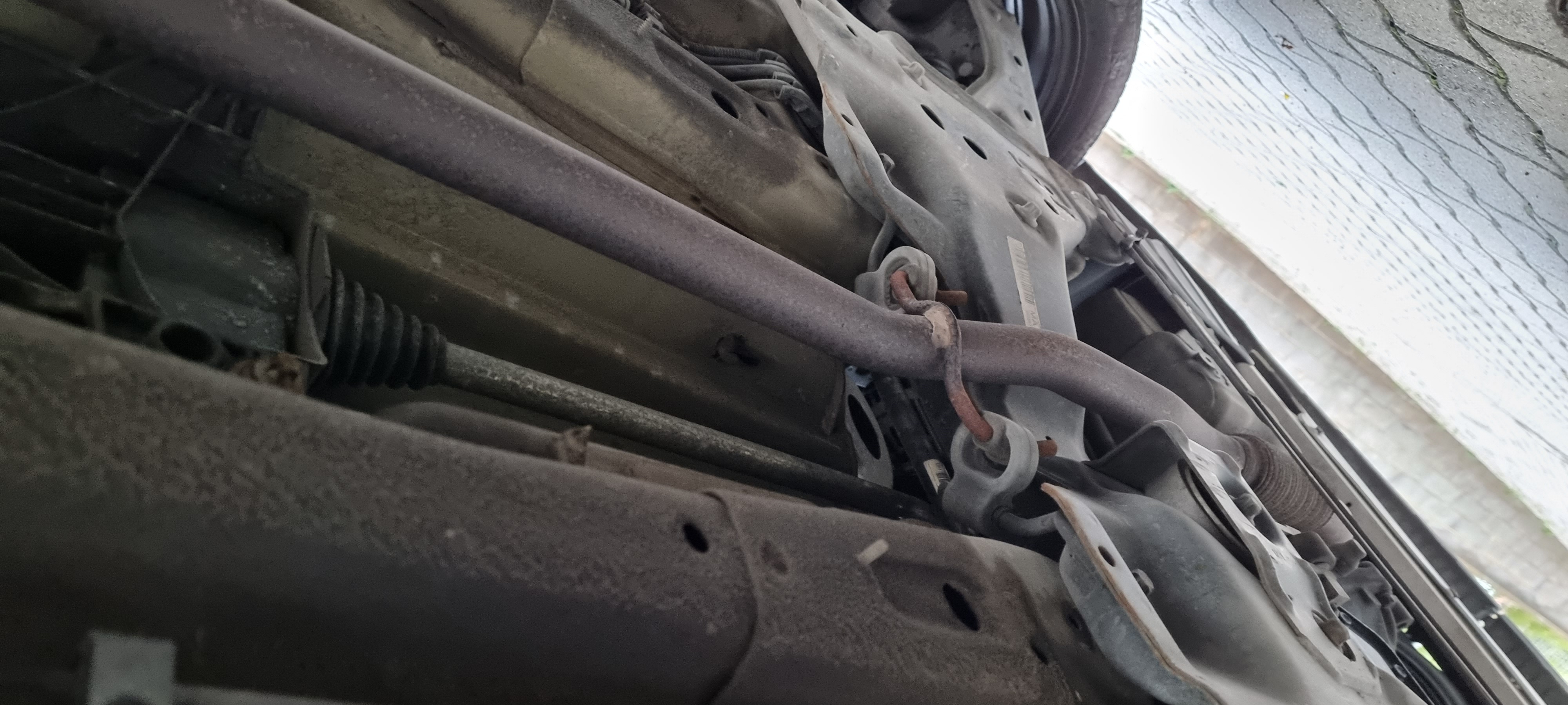

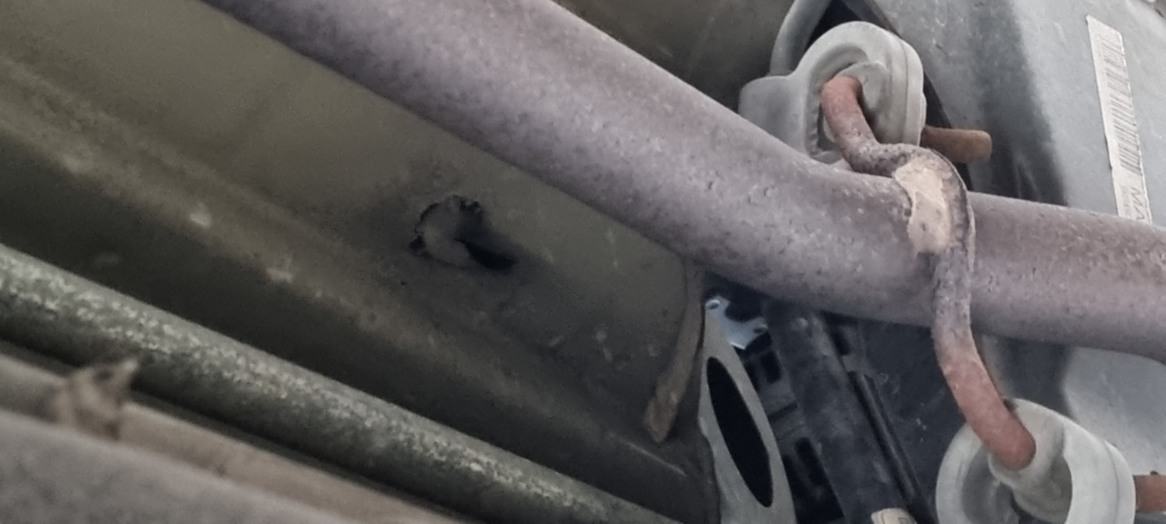

Penso di aver capito da dove proviene l'acqua, sotto al pianale in corrispondenza del tunnel dove passa il collettore di scarico, c'è una specie di "sfiato" in gomma morbido.
L'acqua sembra acqua piovana, non ha odore di acqua del radioatore. Ho smontato le paratie interne laterali e dal radiatore interno non esce neanche una goccia. La tappezzeria interna è completamente asciutta.
Che cosa potrebbe essere quello sfiato?
Ho scaricato il manuale di officina ma non mi pare di trovare nulla a riguardo.

Messaggioda nik60 » 27/09/2021, 20:49
potrebbe essere sfiati dell' acqua piovana oppure dell'aria condizionata

Messaggioda pow3r77 » 28/09/2021, 9:27
A questo punto anche io penso sia qualcosa del genere, ieri sera ho approfittato per pulire anche gli sfiati dell'acqua sotto al parabrezza che erano tutti ostruiti.
In ogni caso non capisco in quella posizione cosa possa drenare, visto che non mi pare di aver visto nessun collegamento dall'interno dell'abitacolo.
Oltretutto nel manuale di officina non trovo nessun allusione a tal scarico.

Messaggioda Riccardo64 » 28/09/2021, 20:34
prova a vedere se dagli esplosi qui
https://opel.7zap.com/it/car/
si riesce a capire qualcosa.
