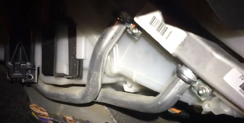

concordo con alcide... rimetti il liquido corretto ( ad essere pignoli bisognerebbe ripulire il circuito) e poi cambia il tappo, solo le uniche due cose semplici da fare...per ora NON dare retta al meccanico riguardo la testata controllare il radiatore interno è semplice, sta sotto i comandi del clima a livello proprio del pavimento del'auto messo per obliguo se togli le plastiche vicino acceleratore lo vedi subito
