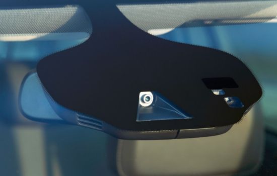

Messaggioda agi62 » 22/06/2016, 15:03
Credo tu debba avere l'Opel Eye Pack oppure il Sight Light Pack, comprendono le luci automatiche e dovresti avere il commutatore rotativo delle luci con una posizione che girandolo verso sinistra attiva o disattiva le luci automatiche, il sensore è sul parabrezza all'altezza dello specchietto retrovisore, è protetto da una plastica nera.
Ultima modifica di agi62 il 22/06/2016, 15:04, modificato 1 volta in totale.

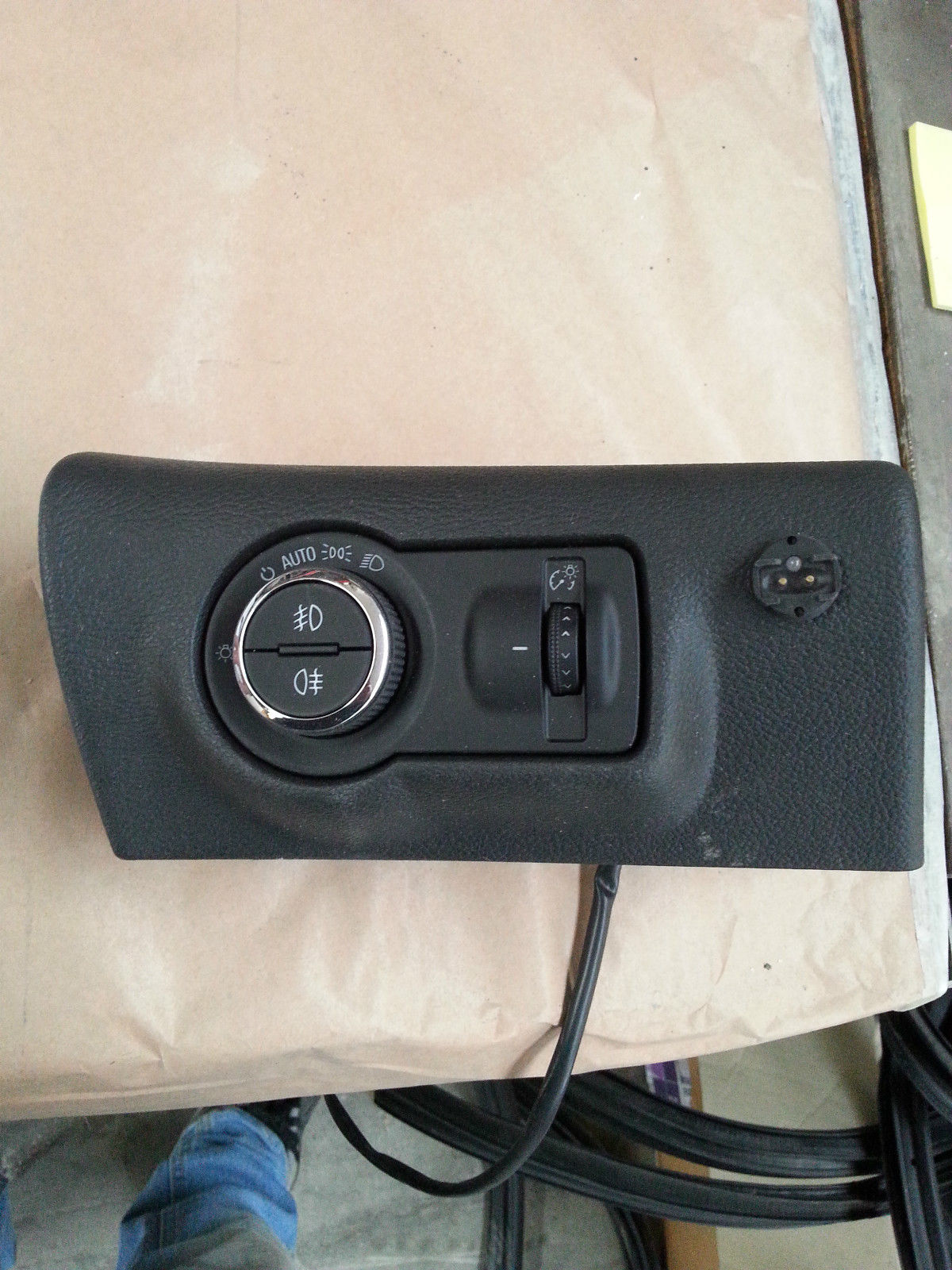

Messaggioda agi62 » 22/06/2016, 16:57
E' come questo, devi avere la scritta AUTO sul selettore.
-- 22/06/2016, 16:59 --
Se non hai le luci automatiche potresti avere regolato al minimo la luminosità del cruscotto, non so se conta anche per la radio, con le luci automatiche abbassa anche la luminosità della radio e passa in notturna il navigatore.
Ultima modifica di agi62 il 22/06/2016, 16:59, modificato 1 volta in totale.
