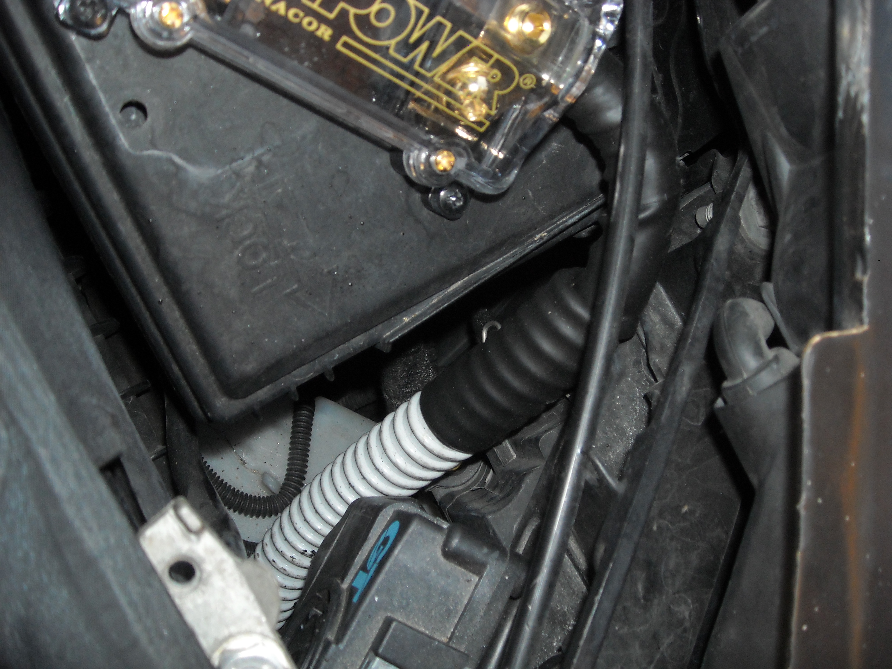

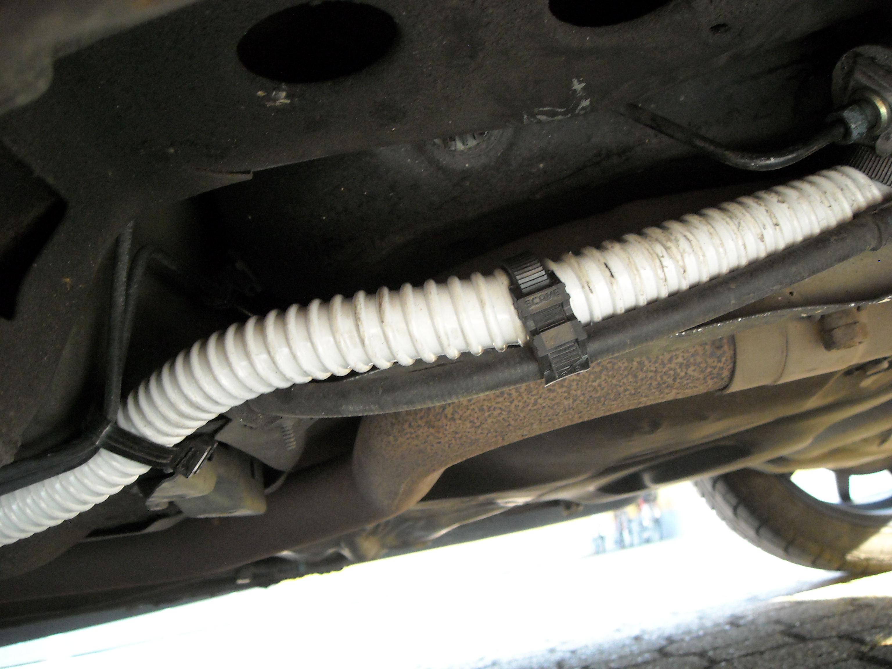

io ho fatto passare il cavo di alimentazione sotto la macchina... accuratamente protetto e isolato
roby2891
Messaggi: 100
Messaggioda MaxMix » 30/07/2015, 13:04
Bel lavoretto!
MaxMix
Messaggi: 707
Messaggioda maverix » 30/07/2015, 18:08
Roby posso sapere dove sei entrato poi con il cavo?
Messaggioda manucorsa » 18/08/2015, 23:33
roby2891 » 29/07/2015, 23:48 ha scritto:io ho fatto passare il cavo di alimentazione sotto la macchina... accuratamente protetto e isolato
[ http://www.corsaclub.it/forum/uploadfile/DSCN1223.JPG ]
[ http://www.corsaclub.it/forum/uploadfile/DSCN1232.JPG ]
WOWO!!!! :oo: :oo:
E' la prima volta che sento/vedo una roba del genere... anche perchè sapevo fosse sconsigliatissimo per non dire quasi vietato :roftl: :roftl:
A parte gli scherzi nonostante io sia contrario a queste cose hai fatto un bel lavoretto, complimenti.

io pure non avrei mai passato un cavo esterno...dentro un currugato poi...fai l'elettricicsta per caso? :P
ilsaggio
Messaggi: 188
Iscritto il: 18/02/2015, 20:42
modello opel: Opel Corsa D 1.2 5P GPL 2009
Messaggioda maverix » 15/09/2015, 16:15
ilsaggio ha scritto:io pure non avrei mai passato un cavo esterno...dentro un currugato poi...fai l'elettricicsta per caso? :P
Perché no? Non vedo cosa ci possa essere di non corretto.. aspetto ancora le foto del lavoro!! :D
Messaggioda ilsaggio » 15/09/2015, 18:53
bhà, è sempre un cavo collegato direttamente alla batteria dentro un tubo all'esterno della macchina...poi per metterlo suppongo sia servito il ponte che non proprio tutti hanno....sarò un tradizionalista, la i cavi dello stereo devono passare dentro e non vedersi....almeno il corrugato lo poteva fare nero :)
