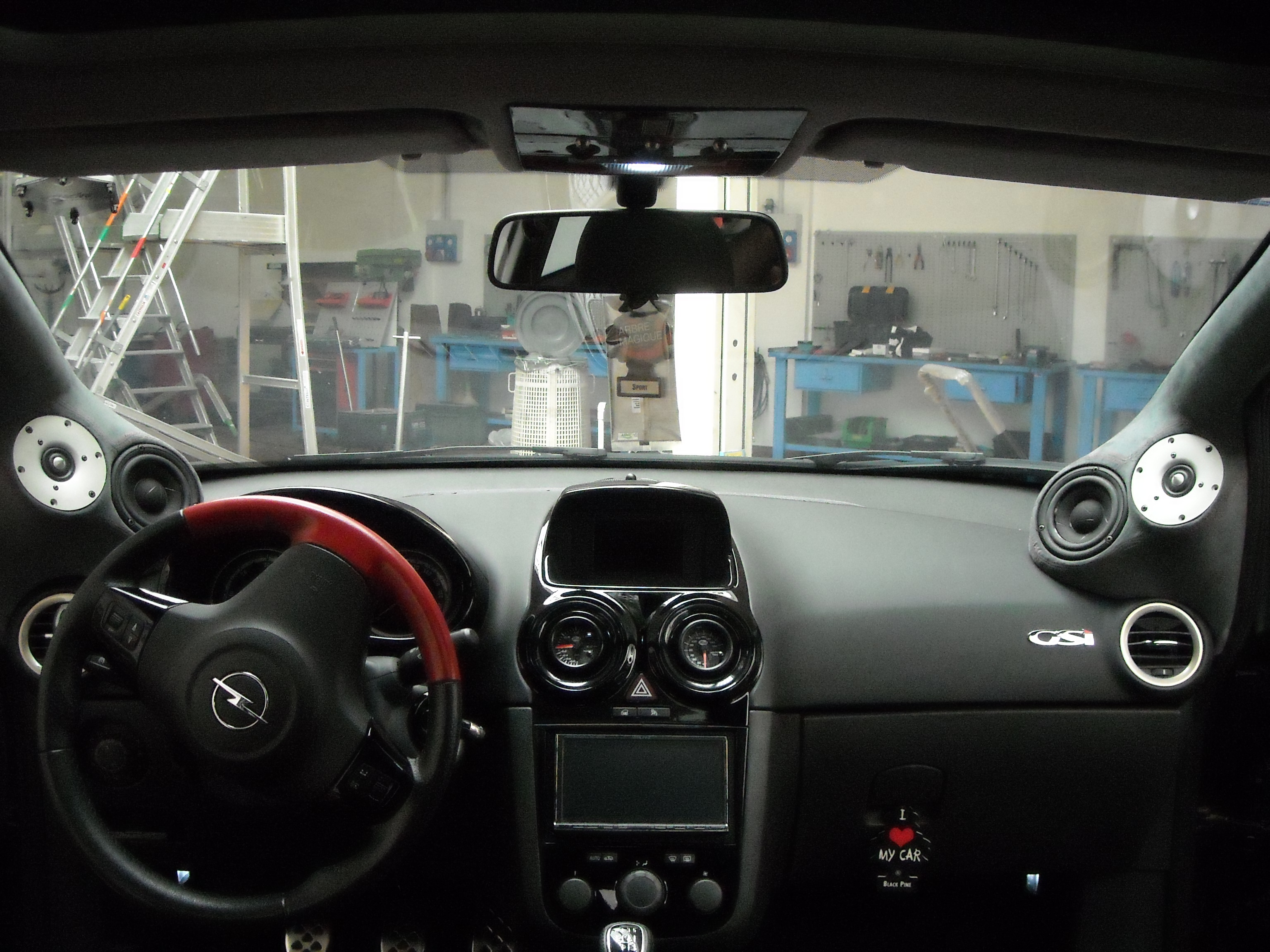

Messaggioda roby2891 » 23/01/2015, 18:30
mettendo il medio sopra al tw non è che sia proprio un ottimo lavoro a livello acustico...se vuoi un po di resa ti consiglio di mettere sia tw che mid nel montante per avere una scena sonora bella alta.
ti metto la foto dei miei montanti.
roby2891
Messaggi: 100
Messaggioda silvioplando » 24/01/2015, 11:35
roby2891 » 23/01/2015, 18:30 ha scritto:mettendo il medio sopra al tw non è che sia proprio un ottimo lavoro a livello acustico...se vuoi un po di resa ti consiglio di mettere sia tw che mid nel montante per avere una scena sonora bella alta.
[ http://www.corsaclub.it/forum/uploadfile/DSCN0951.JPG ]
Figo! Ma sti montanti li hai fatti tu? O.O

Messaggioda V.U.L.K.A.N » 25/01/2015, 8:11
Quoto in pieno Roby2891.
La disposizione verticale degli altoparlanti deve aumentare con l'aumentare delle frequenze emesse dagli stessi. Si possono anche mettere tutte sullo stesso livello, ma metterle al contrario proprio no.
Quindi partendo dal basso e salendo si devono trovare in sequenza woofer, midrange e twetter.

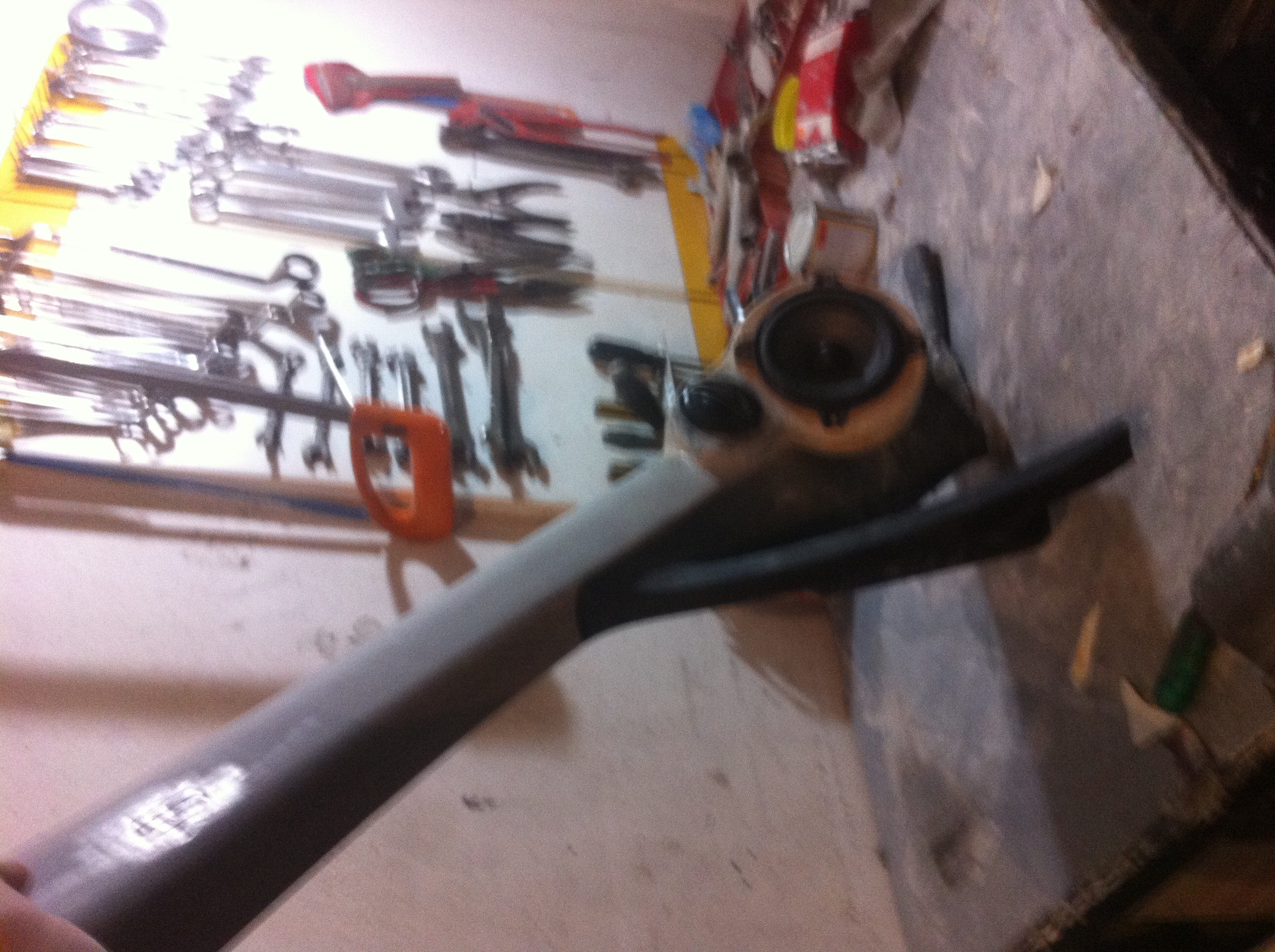

Messaggioda silvioplando » 05/02/2015, 16:52
maverix » 05/02/2015, 12:51 ha scritto:Silvio mi raccomando fai foto e se riesci posta una guida sulla realizzazione per noi poveri ignoranti! :D
La "guida" è semplicissima :,) ci va un po' di inventiva:
1- bacchetti filettati in metallo duttile (acciaio e alluminio nn vanno bene) tipo ottone.
2- dadi che vadano bene per i bacchetti in ottone
3- foglio di plastica abbastanza morbida (meglio se trasparente) da 0,8 millimetri
4- anello in legno delle dimensioni del medio (si trovano nei negozi di CAR audio
5- porta strumenti da cruscotto in plasticaccia schifosa i cui fori siano simili ai tweeters
6- bidonate di stucco di vetroresina
7- pistola colla a caldo
8- trapano con punte della grandezza dei bacchetti e di diametro 1,5cm
Queste son le cose che mi sono servite
Poi per la realizzazione ci va inventiva..
1- forato i montanti con la punta piccola più o meno 5 cm sopra il pezzo della plastica del montante che si incastra nel cruscotto
2- forato anello di legno per i medi
3- tagliato 2 bacchetti lunghezza circa 15 cm
4- inserito i bacchetti nei fori fatti al montante mettendo un dado da una parte della plastica e dall'altra stringendo bene
5- presa la visione della costruzione che vogliamo fare li ho nuovamente staccati in modo di piegarli insieme con una morsa e un martello in legno o gomma, in modo da farli più o meno uguali
6- rinseriti e fissati nei fori appositi e messo 2 dadi attaccati nella parte lunga lasciando un margine esterno di 2 cm di bacchetto
7- vi ho inserito l'anello in legno per i medi e l'ho posizionato cm meglio credevo, fissandolo bene stringendo tutti i dadi
8- piano piano ho costruito con peZi di plastica trasparente la forma del cono, la parte curva l'ho fatta utilizzando delle listarelle tipo tagliatelle
9- incollate con la colla a caldo al montante ed all'anello di legno in modo da creare un abbozzo di cono
10- ricoprire il cono realizzato con frammenti di plastica con stucco abbondante, cercando di mantenerlo il più possibile liscio e senza gobbe
Fine
Le sedi dei tweeters le ho aggiunte in seguito tagliando di misura sempre più o meno gli involucri per gli strumenti da cruscotto aggiustandole anche con una lima da trapano che facilita molto e velocizza il lavoro, poi ho incollato gli involucri modificati a piacimento con la colla a caldo, inserendo piccoli tassellini in legno in alcune parti dopo di che ho ricoperto pure quelli di stucco
