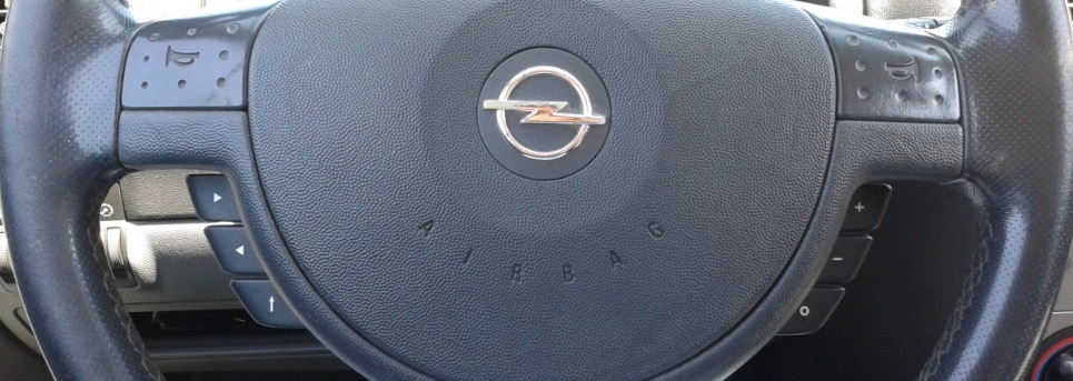

Ciao a tutti, nella mia corsa c ho sostituito fai da te l'autoradio a cassette car 2004 con un autoradio Android px5, touchscreen con connessione Wi-Fi , radio dab ecc.
Dentro lo sterzo erano cablati i comandi al volante: questi.
Questo modello di comandi é canbus o resistivo? Poiché sfortunatamente sono 'spenti' da quando ho cambiato radio (nemmeno si accendono gli indicatori).

Sono resistivi arrivano al connettore iso autoradio. Per accedere i comandi bisogna alimentare il segnale antenna elettrica, strano che la radio non lo alimenti

A2 è il segnale resistivo verso massa.
A5 è l'antenna elettrica, dando 12 volt si illuminano i comandi al volante. Non ho mai capito se la corsa c ha una antenna amplificata e senza questa tensione si riceve male la radio
