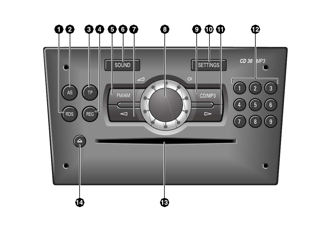

La mia invece non dà segni di vita! :D :D :D
Mi sa che devo farmi una capatina alla Opel! :wtf:
Oppure cambiare direttamente autoradio :cool: con quello che costa rivolgersi all'Opel :wtf:
Cmq il modello dell'autoradio che ho è questo:

Messaggioda maverix » 21/01/2015, 11:20
Identico al mio.. credo anche io ti convenga cambiarlo (andando solo a migliorare il tutto) piuttosto che rivolgerti alla opel. Oppure se ne vuoi uno identico sicuramente nel forum troverai qualcuno che te lo vende.
Messaggioda Khayr » 30/01/2015, 17:34
Risolto andando all'Opel.
Hanno sbloccato la funzione aux, non era stata attivita. Lavoro di dieci minuti e sono stati gentilissimi, non hanno voluto nulla :)
La funzione aux si attiva sia dal volante che dal tasto FM/AM facendo scorrere le varie frequenze sino a quando non appare la scritta aux, non c'è bisogno di avere il jack inserito per attivare la funzione.
