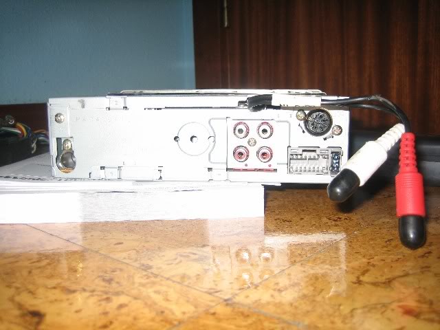

help interessa anche a me come si collega l'interfaccia all'autoradio? Il cavetto rettangolare (uscita comandi) lo collego a sx, accanto al connettore dell'autoradio mentre l'entrata ? Possibile che la mia autoradio non sia predisposta? Panasonic cq-c3300n

La maggior parte delle autoradio ha dei fili per i comandi al volante "resistivi" e a quelli colleghi la centralina canbus della phonocar che poi collegherai a quelli del volante

Messaggioda lancillotto136 » 14/06/2012, 13:59
Purtroppo non vedo alcun filo per i comandi al volante....inserisco una foto delle uscite/entrate dell'autoradio forse qualcuno sa come fare

Messaggioda marco909090 » 14/06/2012, 14:03
Manca il connettore iso dell'autoradio nella foto. (il cavo che connetti tra l autoradio e la macchina che va attaccato in quel rettangolo a destra)

Messaggioda lancillotto136 » 14/06/2012, 14:14
risolto grazie
