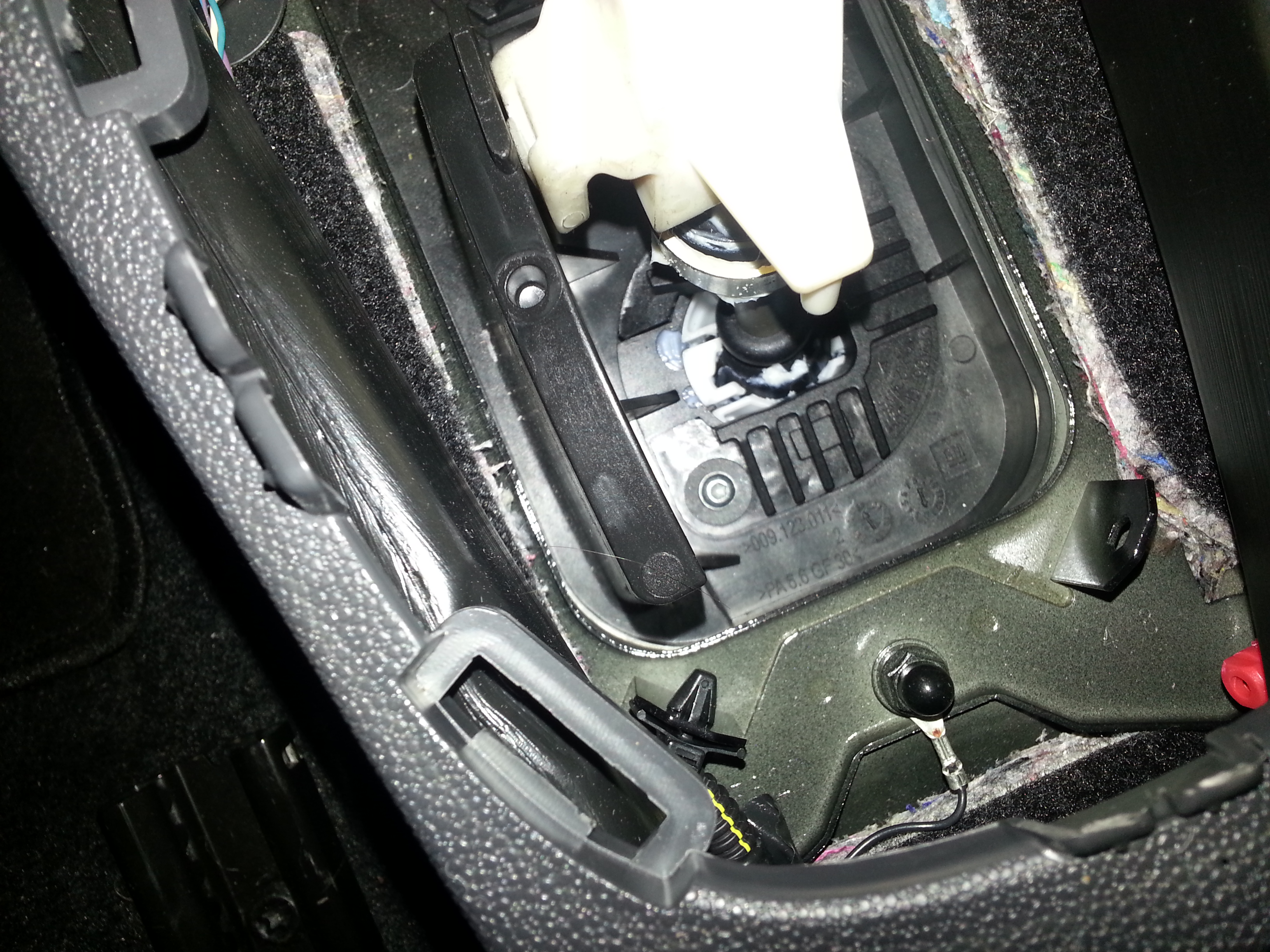

Sotto lo stereo, alla sinistra dell'accendisigari c'è questo "spinotto" (in foto) Qualcuno sa dirmi di che si tratta?

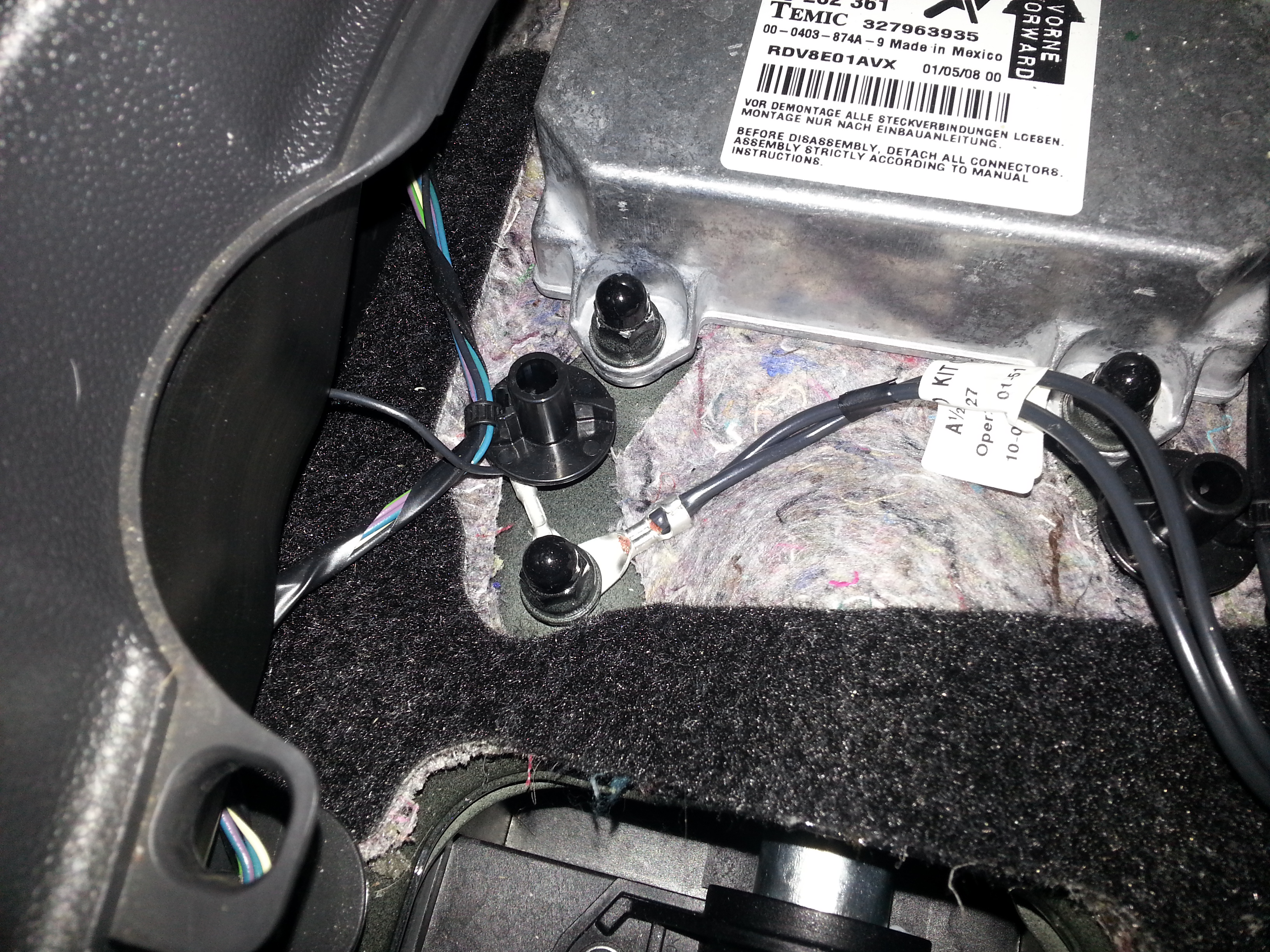

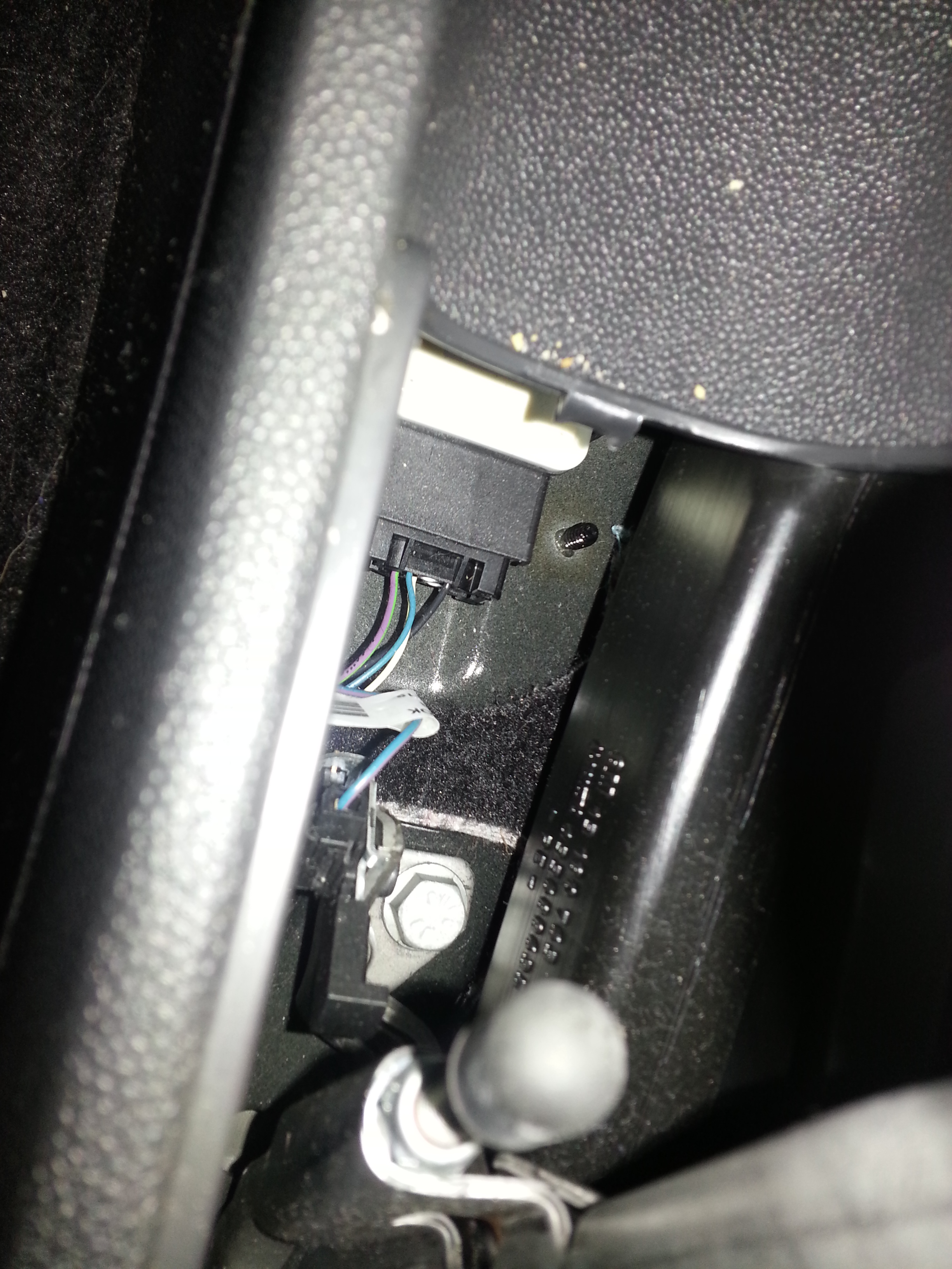

Ecco, io ho fatto alcune foto. Qualcuno mi sa dire se ce l'ho la presa aux? (a me sembra di no)

Messaggioda Stm » 11/12/2012, 11:07
per quanto riguarda la prima foto non centra con la radio perchè è la presa OBD che serve per collegare la macchina a un pc per la diagnostica ecc.. , sulla presa aux non so dirti io

Messaggioda Maligno » 11/12/2012, 13:16
no non c'e dovresti cambiare cd30mp3 e passare i cavi per l'aux

Messaggioda luckynosky » 14/12/2012, 22:07
la mia è del 2006 ed ho già la presa aux dove c'è il cambio..

Messaggioda snakealoni » 18/12/2012, 15:27
Avevo il tuo stesso problema....
Cerca su ebay un'autradio esteticamente come la tua a ma che abbia l'aux e che ti forniscano assieme il display.
Cosi quando ti arriva a casa monti l'autoradio ed il display e non devi andare in Opel ad attivare il display perche e' gia associato alla radio.
Per collegare l'aux sono 3 fili . Sopra ogni CD30 MP3 trovi lo schema con le connessioni. Segui quello se sei a posto.
