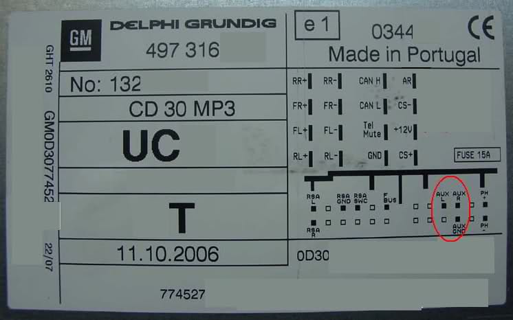

Possiedo un opel corsa c del 2006, con stereo cd 30 mp3. Vorrei sapere se è possibile installare il famoso cavo aux in.
grazie
microinfo
Iscritto il: 15/12/2012, 17:58
modello opel: corsa c
Messaggioda biodelta » 10/04/2015, 0:20
se l'adesivo della radio riporta i due pin aux neri come nel cerchietto rosso, allora si può montare il cavo aux.
però se è la radio originale di una corsa c del 2006 con altissima probabilità non è predisposta per l'aux.
potresti usare comunque i due pin "ph+" e "ph-" mandando a massa il pin "tel mute", per un collegamento mono e di qualità non altissima... ma meglio di niente!

Messaggioda microinfo » 10/04/2015, 8:57
Se non sbaglio a me è della blaupunkt, e non ci sono quei pin. Tu dici di collegare un cavetto auxin sui pin del tel? E poi supponendo che inserisco un ipod come faccio a passare su tel?

Messaggioda biodelta » 10/04/2015, 10:12
puoi fare così:
come vedi sulla radio c'è un pin "tel mute". se colleghi quel pin a massa, l'autoradio passa automaticamente in modalità "external". ovviamente devi mettere un interruttore, in modo che quando vuoi ascoltare questo tipo di aux, mandi il pin "tel mute" a massa; quanto lo stacchi l'autoradio torna a funzionare normalmente.
quando è in modalità external, l'autoradio fa sentire quello che arriva ai pin "ph+" e "ph-". quindi compri un connettore maschio mini jack, e colleghi il "ph-" alla massa del connettore, il ph+ al positivo del canale destro o sinistro. infili il minijack all'ipod ed il gioco è fatto.
tutto quello che ti sto dicendo non l'ho testato di persona, quindi non posso garantirti nulla, ma ne sono abbastanza sicuro. volevo farlo anch'io (ho la tua stessa autoradio) ma poi ho cambiato strategia e mi prenderò un'autoradio nuova.
la qualità con questo collegamento puoi provarla spingendo il tasto "setting" fin quando ti compare la voce "external"... il collegamento ti suonerà così ( un po' "nasale").
e poi come ti dicevo è un collegamento mono, non stereo.
se non vuoi cambiare autoradio e non hai grosse pretese, può andare bene

Messaggioda microinfo » 10/04/2015, 14:49
Audio mono, nooo è orribile. Fa niente, lascio stare. Comunque ho letto anche di persone che si sono collegati sull'uscita cd, e fanno partire l'audio esterno con lo stereo che legge un cd vuoto, ma non mi interessa.
